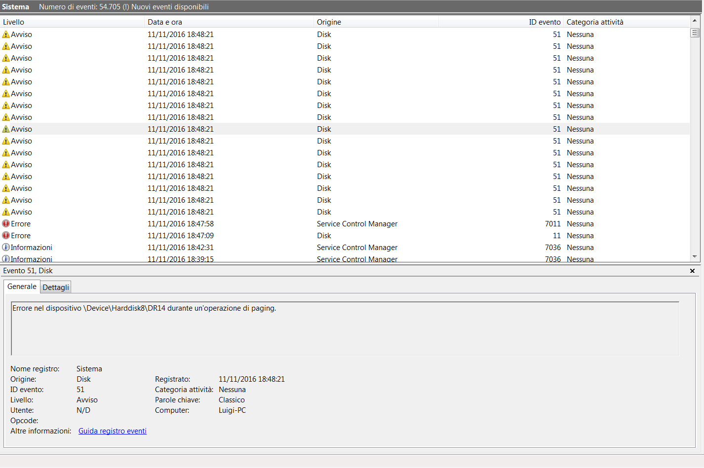

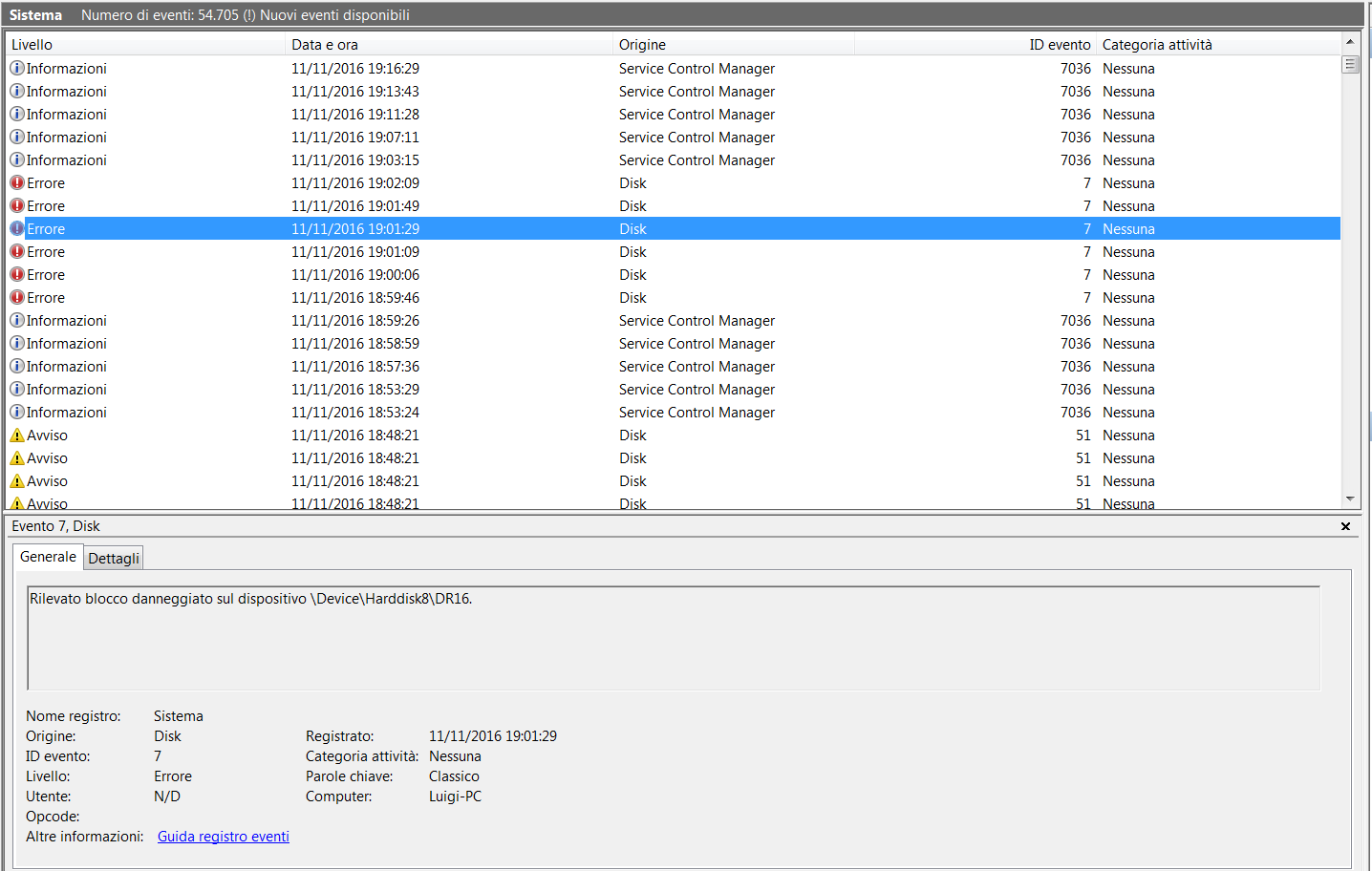

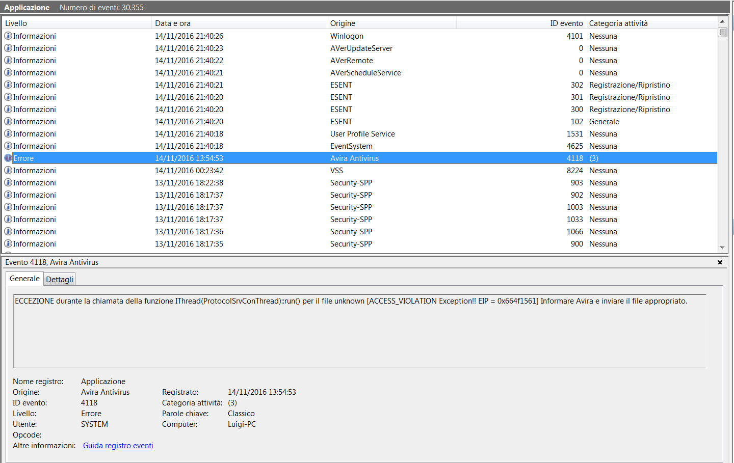

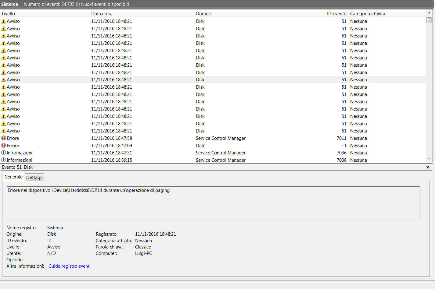

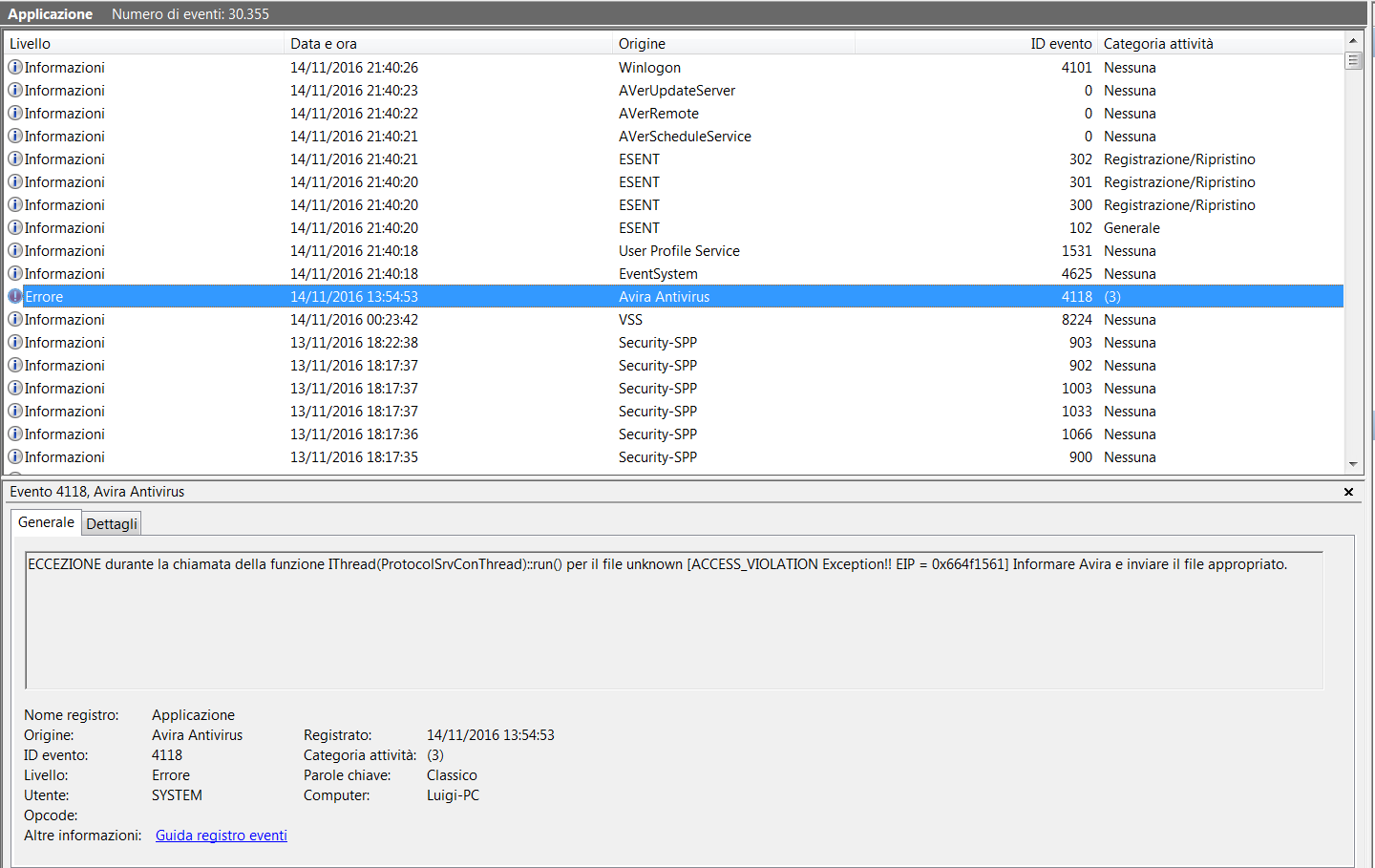

buonasera, è parecchio che non passo da qui, volevo provare a ragionare con qualcuno di voi su un problema che ho col mio pc.
di fatto ogni 3-4 giorni si blocca, nel senso che se muovo il mouse sembra funzionare e si aprono anche i popup quando passo sulle icone, ma non posso aprire nessun software e nemmeno cartelle. le cartelle in realtà dopo un paio di minuti si aprono pure, ma in effetti poi non funziona nulla.
inizialmente pensavo che potesse essere un disco che ha un cluster danneggiato che però ho isolato in una partizione non allocata e tra l'altro quando si sono verificati i blocchi non era sempre in funzione (lo uso come disco di passaggio per il p2p).
quando accade sta cosa l'unica cosa che posso fare e schiacciare il pulsante di reset perchè non si spegne se lancio lo spegnimento del sistema.
ovviamente da task manager tutto tranquillo, ram libera in abbondanza, cpu in idle... e se tento di chiudere qualche processo tipo firefox (giusto per citarne uno) si chiude anche ma dopo svariati minuti.
il pc è acceso 24 ore su 24 e ci tengo su un server dlna con serviio. tengo aperti sostanzialmente sempre firefox, emule e thunderbird. quest'ultimo ha un plugin per ridurre a tray. è capitato il blocco anche con il mulo chiuso quindi escluderei una sua responsabilità
la configurazione è amd 5350, con video integrato, 8 gb di ram.
ram testata, hdd di sistema testato con hdtune e con hdat2 in modalità solo scan.
