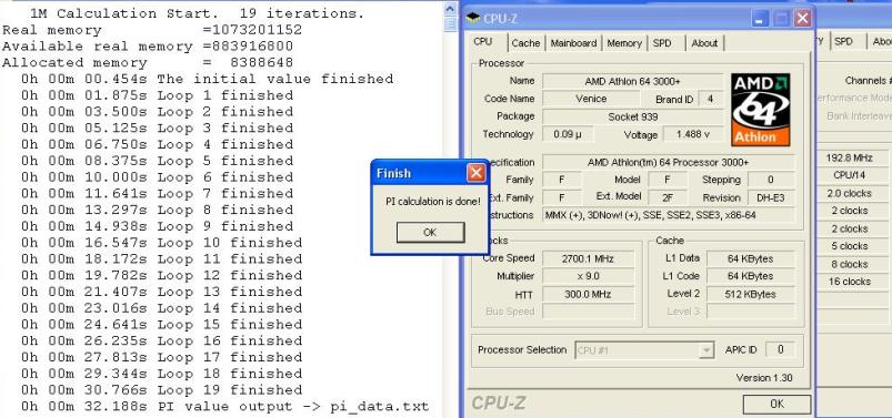

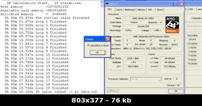

Fare un superp da 1mb, senza usare qualche prog un po' + serio per verificare la stabilita' nn ti da delle buone indicazioni su quanto e' fortunata o meno una cpu...
I test che hai fatto nn ti danno una gran panoramica delle potenzialita' di quel processore, anche perche' a 300*9 nn sai se fosse la mobo le ram o la cpu a nn permetterti di bootare...

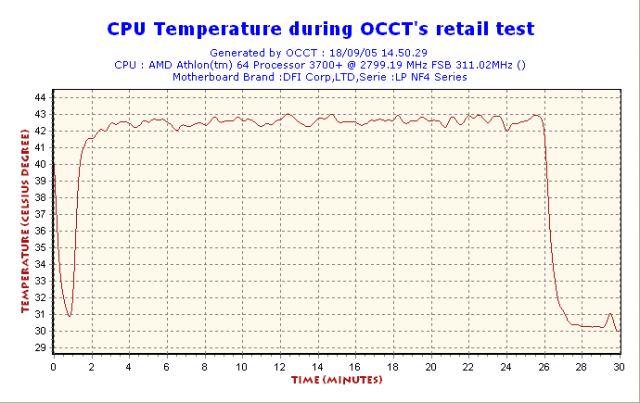

Considera che il mio Winchester 3200+ a 1.52 volt chiude con dissipatore originale il superp da 1mb a 2700mhz, ma per essere stabile devo tenerlo a 2.6ghz e con un occhio alle temperature...
Se hai occasione di fare un po' di prove scaricati OCCT a questo indirizzo:
http://www.ocbase.com/downocct.html

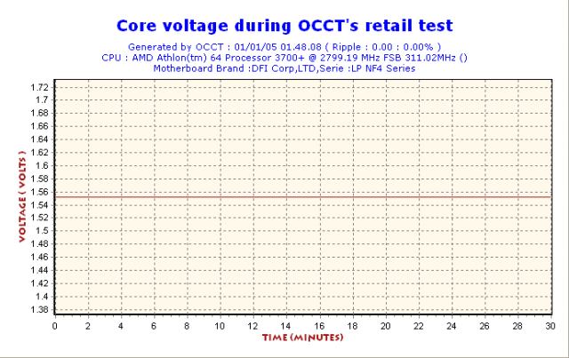

Se vuoi puoi configurarlo con MBM5 o SpeedFan e se usi la funzione TEST alla fine della mezzora di testing ti restituisce anche i grafici con temperature e i valori dei voltaggi nel arco della mezzora di testing...
Non ho trovato nessun prog che faccia un testing accurato come questo in un tempo abbastanza brave che e' la mezzora di testing...
Un consiglio, per trovare piu' velocemente la freqeunza ideale prima usa la funzione torture in pochissimo tempo se la cpu nn e' stabile ti da errore, quando passi + o - i min di Torture poi dedicati al TEST vero e proprio....

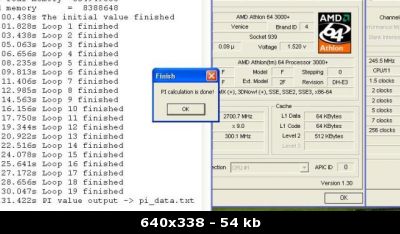

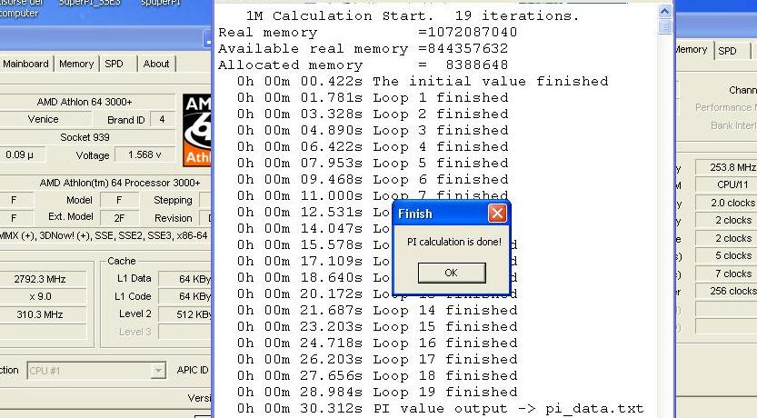

Un esempio:
