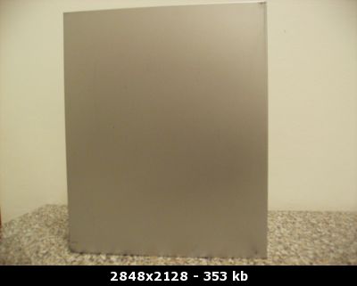

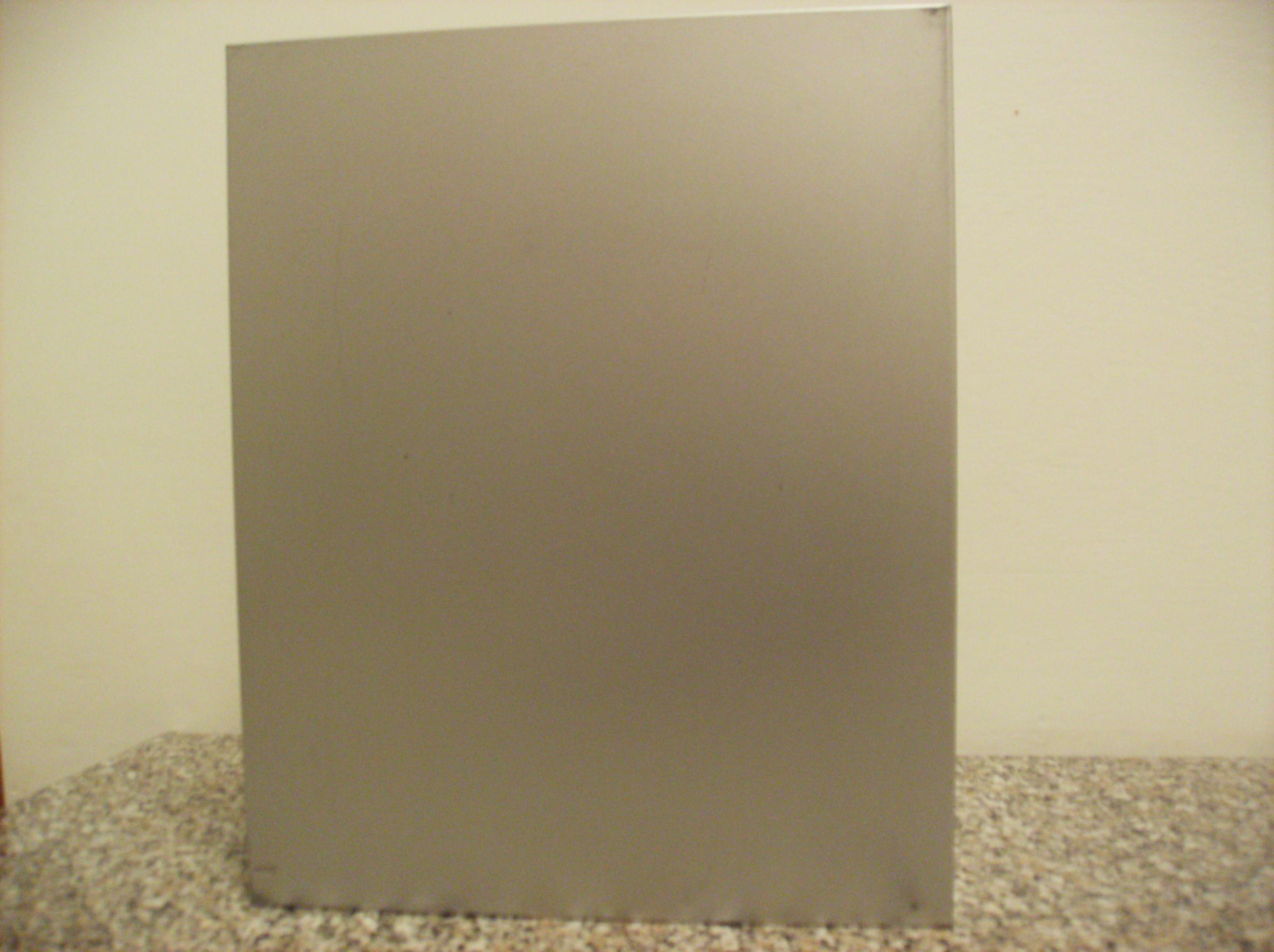

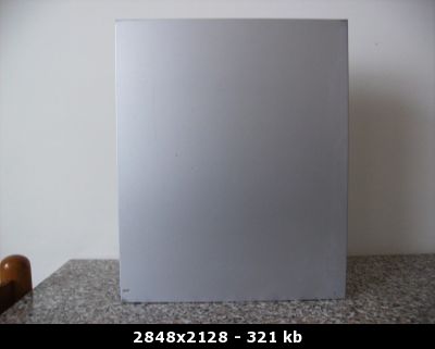

prova con il fono o con dell'acqua calda vedrai che il vinilico viene via dal metallo :wink: serve solo un po di pazzzzzzienza :D
