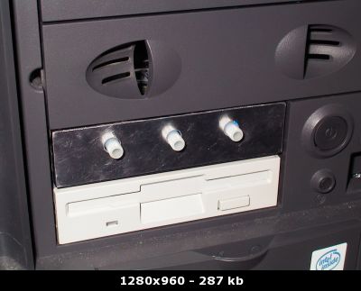

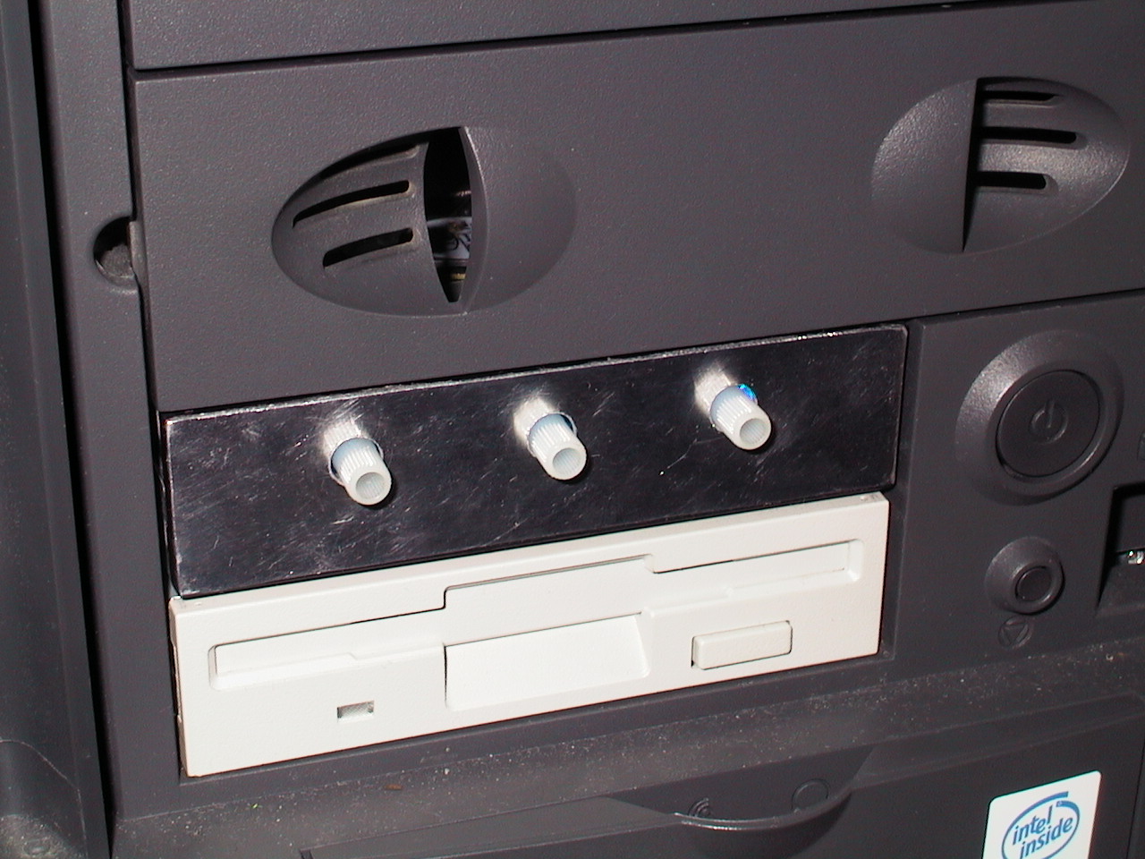

Questo e' come appare da fuori... [si lo so il taglio per la ventola fa schifo ma infondo quella parte nn si vede...]
Inutile dire che e' un floppy...

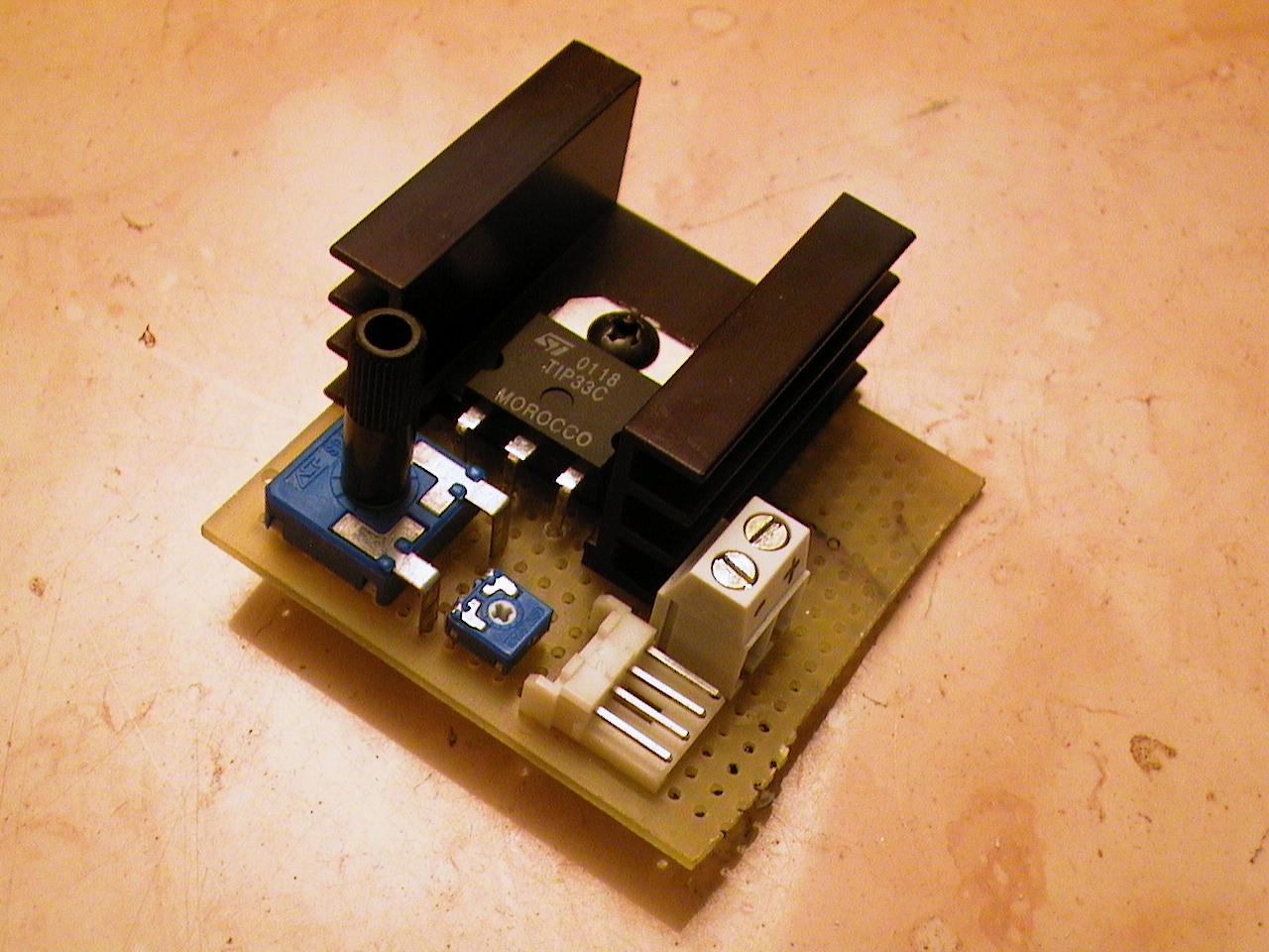

Il difficile era proprio stare dentro a quello spazio, e sfruttare per bene le tre line di alimentazione con BD437 che reggono fino a 3Ampere (36watt)
Naturalmente applicandoci carichi di 3Ampere il problema ancora piu' grande era la dissipazione...
Ecco come ho risolto:

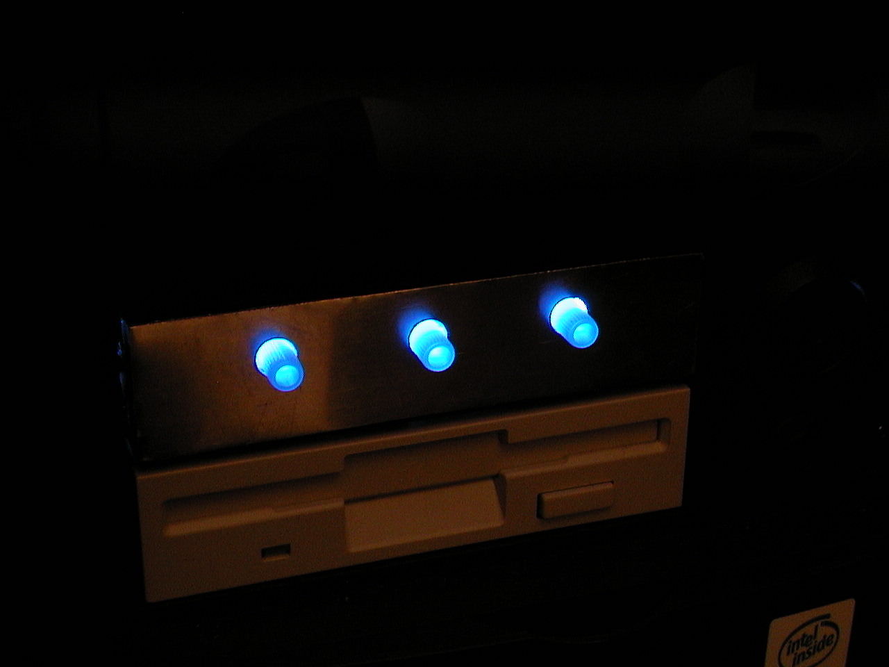

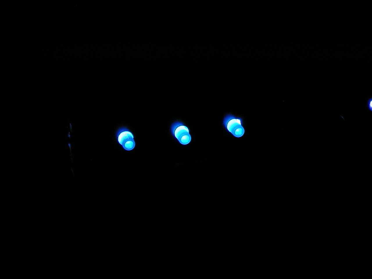

Sto studiando un illuminazione notturna che sia carina e nn pacchiana, ma per ora i risultati sono poco soddisfacenti...
News a presto...
