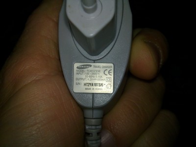

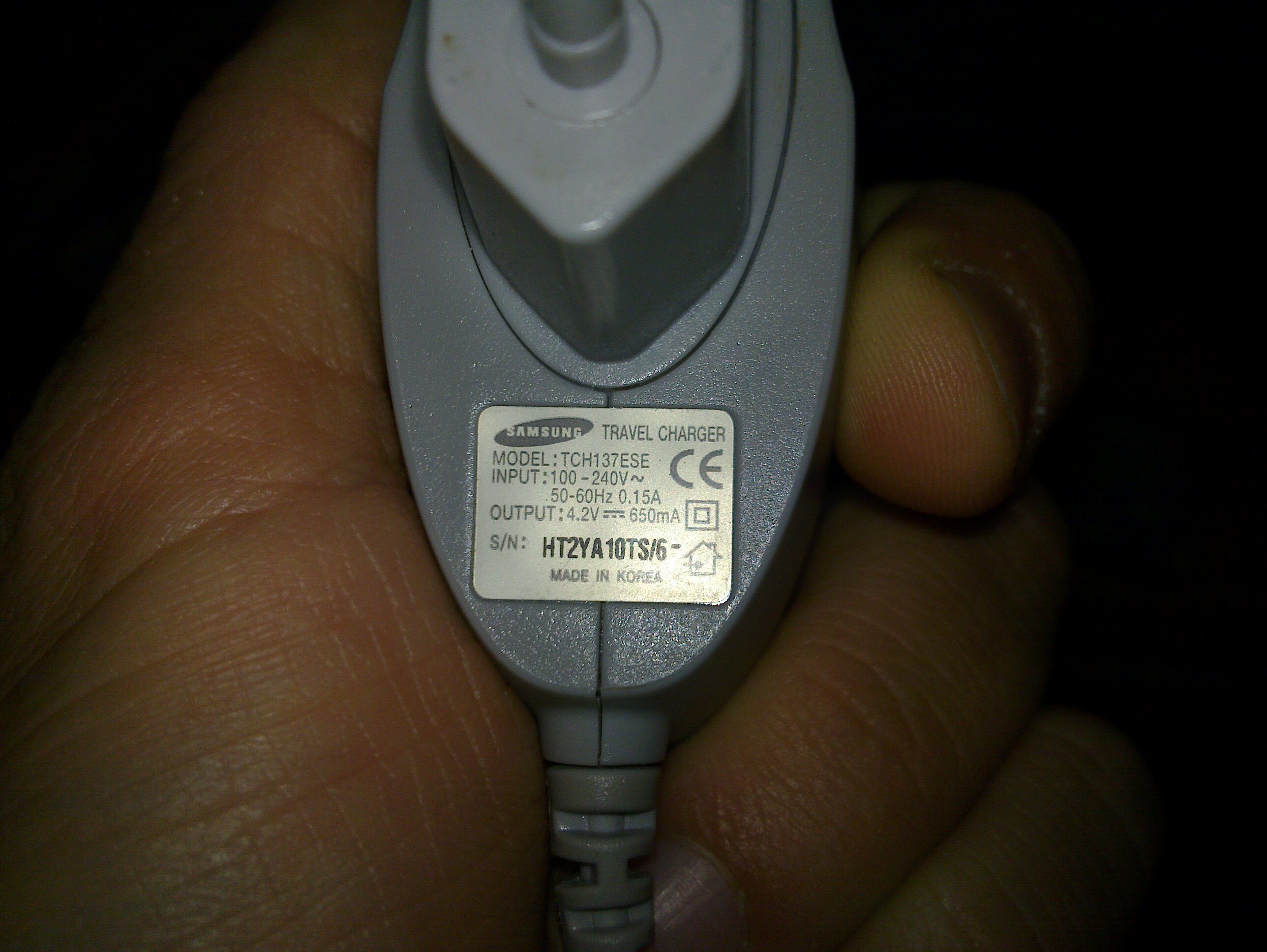

Il plug ha un led bicolore Rosso in carica e Verd batteria piena
Credevo fosse il cell a far andare qul led ma siccome le tacche non faceva nulla, come nei cell che indica la carica, questo qui no.

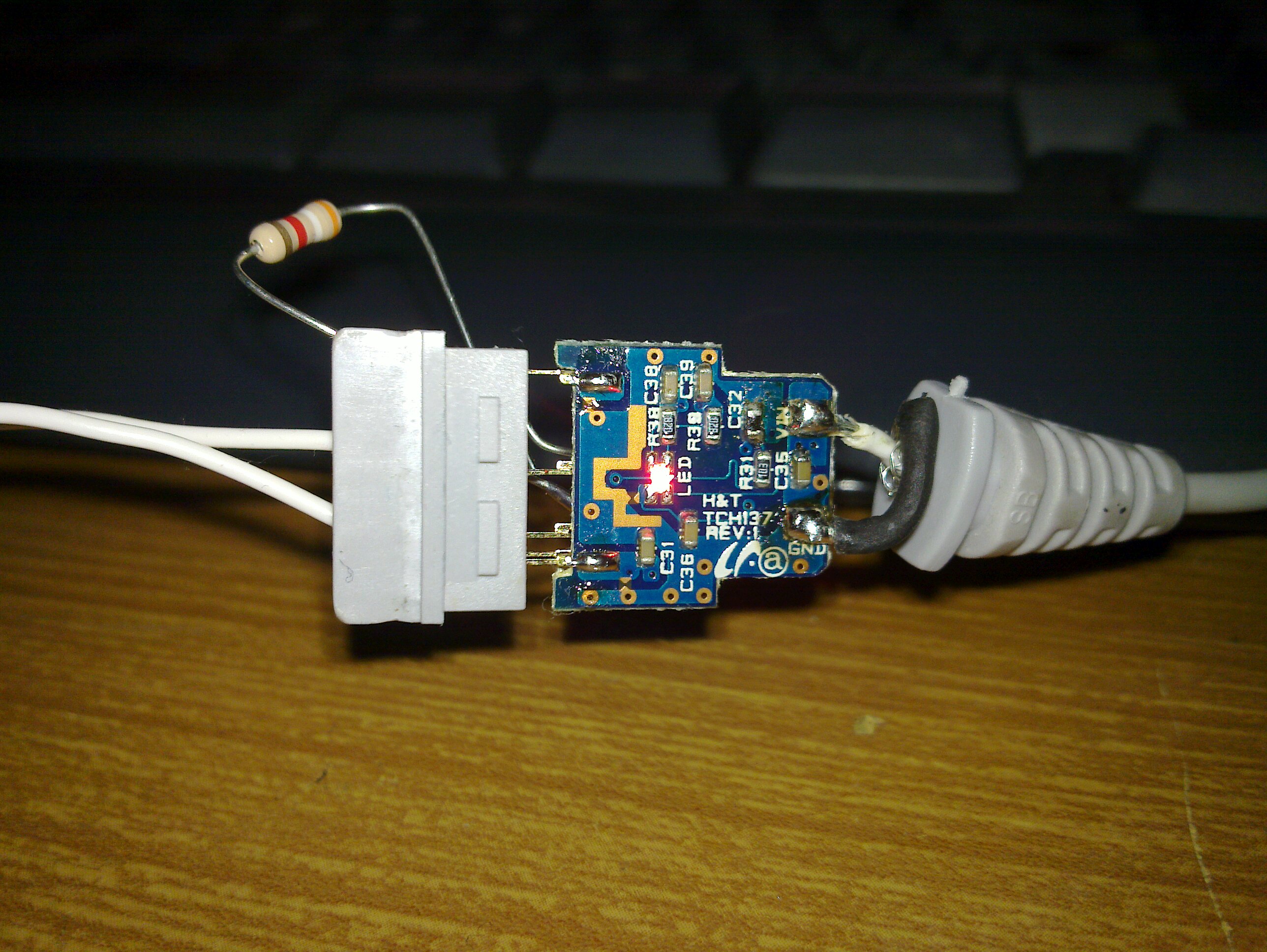

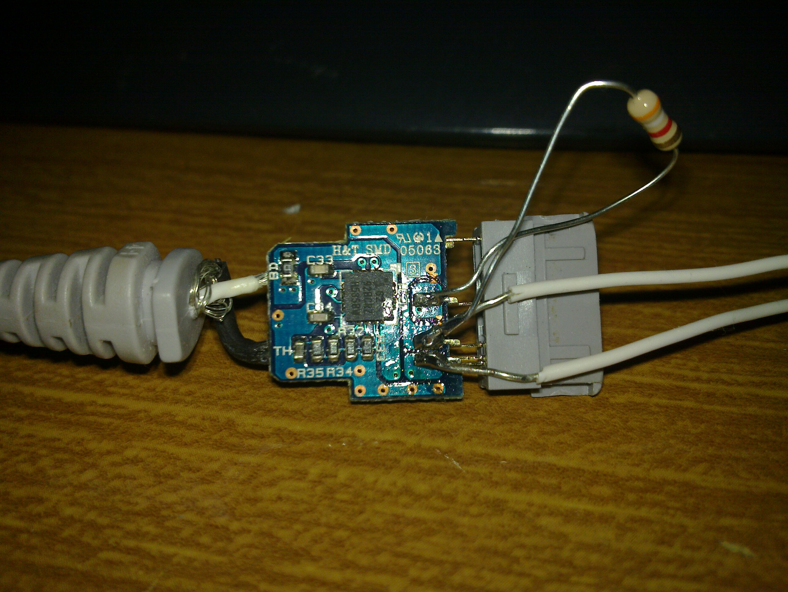

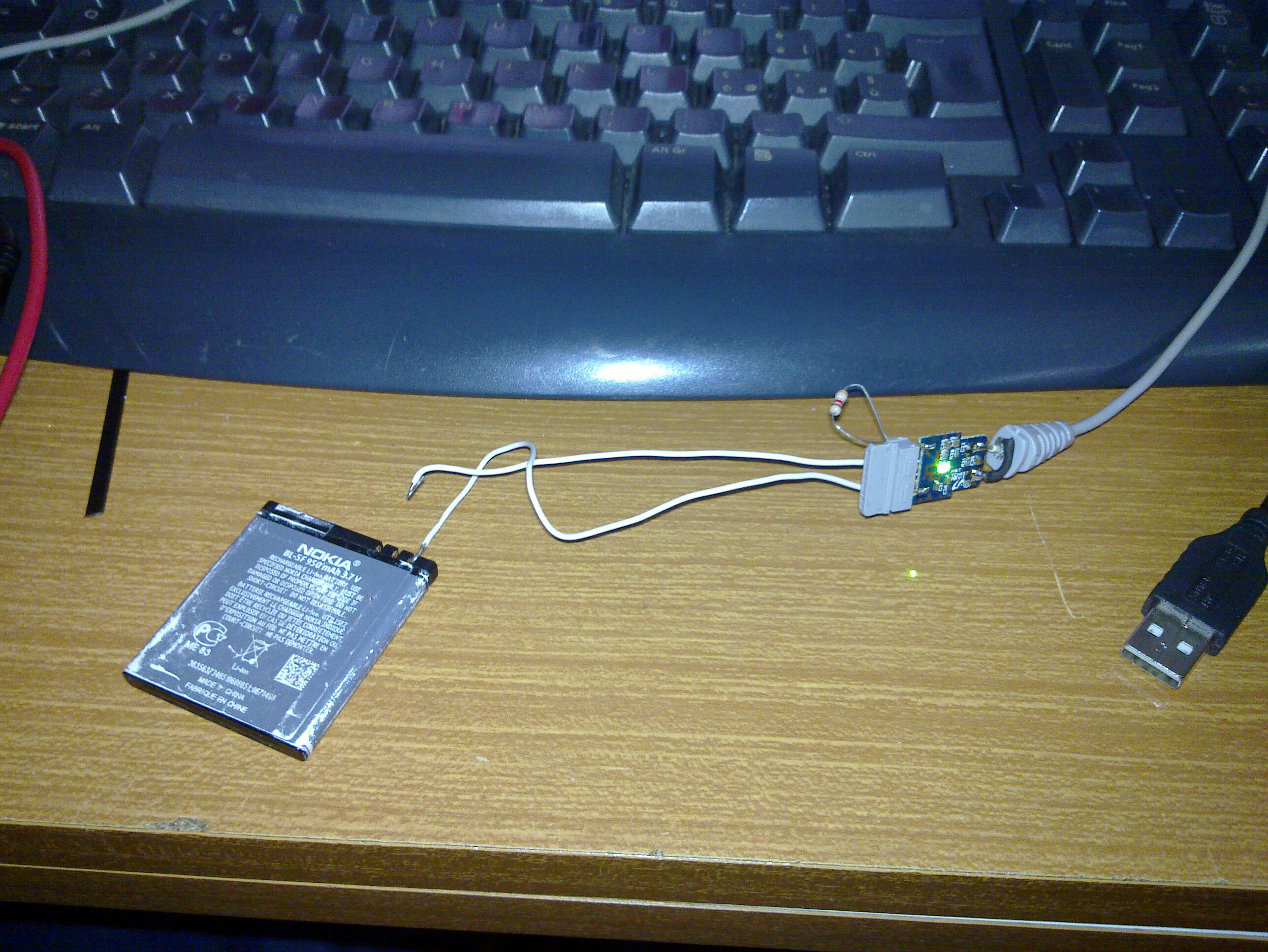

Ho smonato il plug e ho scoberto in bel integrato che e lui a gestire la carica

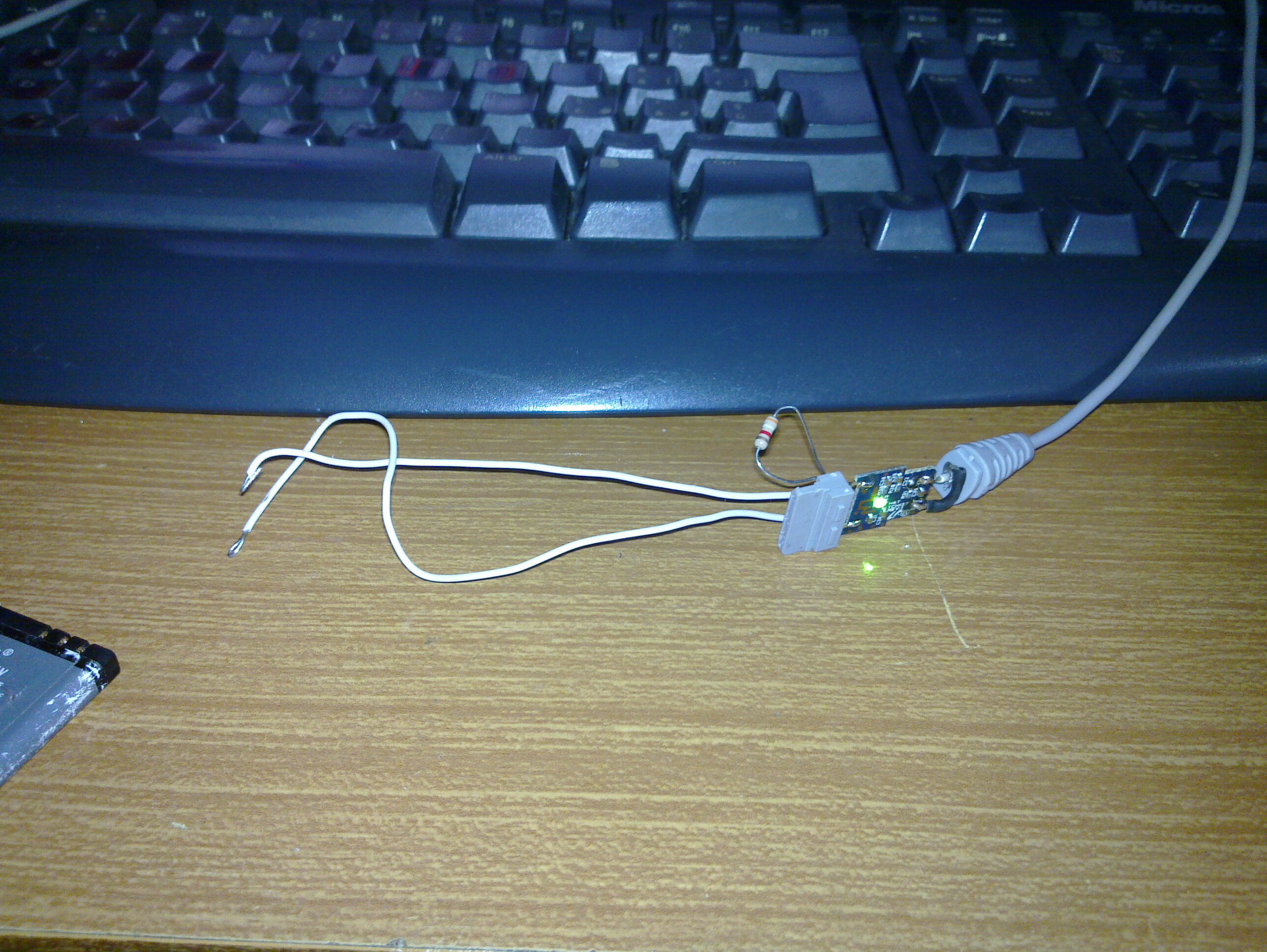

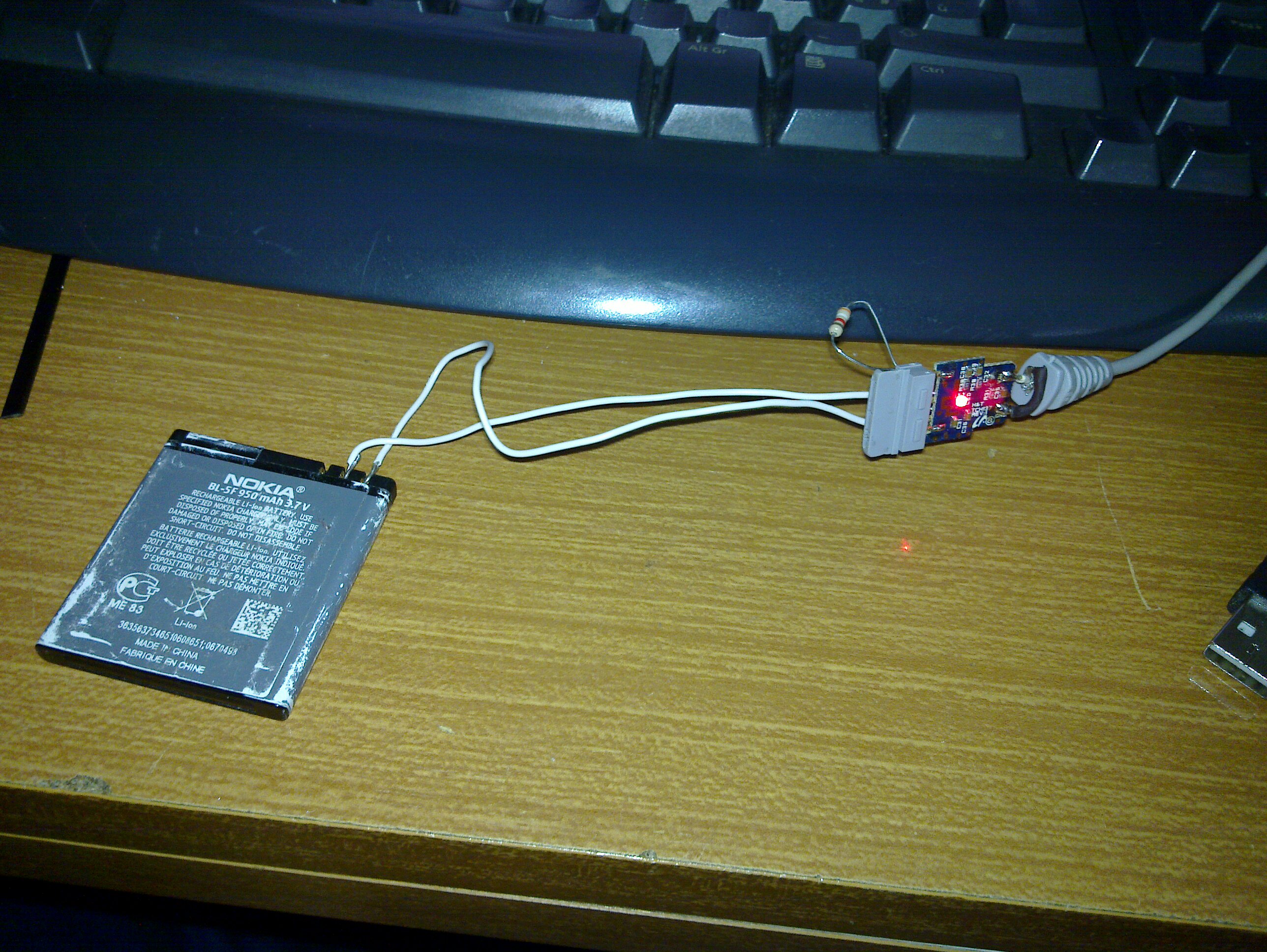

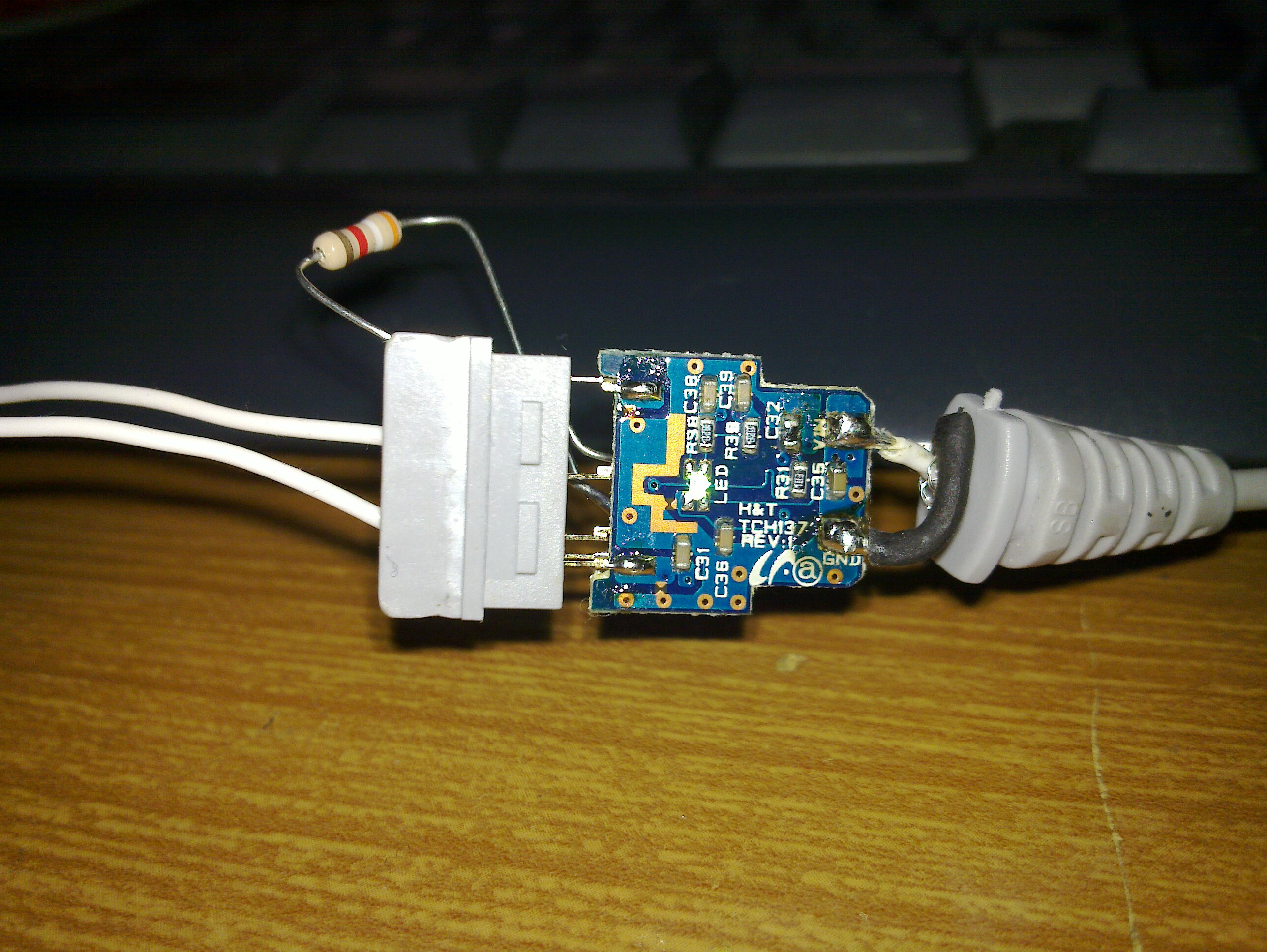

Ho verificato che fosse cosi (che non sia un chip che informa il cell del caricatore originale o che c'e' l'usb) e cois e stato. ho usato tanti condensatori come se fose una pila. e in ben 20 secondi il led da rosso e diventato verde questi signfica che il caricabatteria era nel plug. Nel telefono non e integrato. infatti se vado a verificare con il plug nel cell c'e' tensione ai capi de circuitino. Non avranno avuto spazio!! Meglio per me mi sono acapparo un caricatore a costo 0 e poi lito che devono essere precisi su queste batterie !
Il carica batterie che in poche parole e solo l'aliemntaotre. Circito a vuoto Batteria staccata e led verde Integrato che gestische la carica e il led di stato Led verde batteria non presente o batteria carica Batteria sotto carica il circuito di controllo led rosso che carica la batteria e resistenza che simula il telefono altrimenti non eroga corrente Non resta che racchiudere il cirucito nels suo involucro originale per non dannegiarlo e sarebbe fantastico trovare un supporto universale per batterie come ha questo carica batteria professionale dal costo di 3000€
