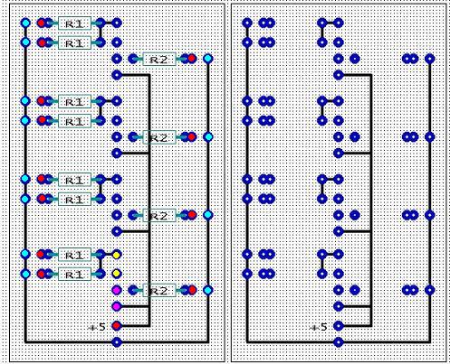

le resistenze sono tutte da 1/4 di watt e non vi sono particolari difficoltà
dedicato a chi non ha pratica di elettronica ma vuole cmq realizzare qualcosa da solo.
occorrente:
4 dev 1 via
4 potenz lineari carbone 100 Kohm 1 watt
8 led ICE da 6 mm per il case (ci sono blu,rossi e bianchi)
4 led ICE blu per il pannello front del case
8 res da 210 ohm
4 res da 350 ohm
filo elettrico da 1.5 vari colori (fa cool)
saldatore da 25 watt punta fina

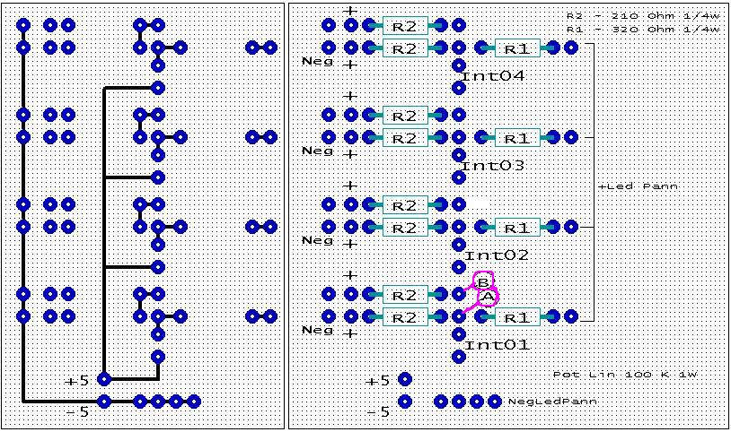

una basetta pcb millefori (il dis a destra se rimpiccolito e girato fa da schema pcb)
il potenz va collegato con il centr al punto A mentre visto da davanti su B metterete il piedino DX
il pos dei led è il piedino più lungo (occhio)
i neg dei led del pannello sono raccolti in basso i neg dei 8 led sono intuibili da disegno
Alimentare con 5 Volt
