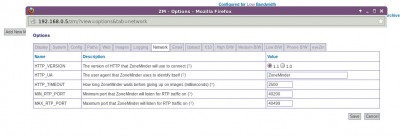

...non riesco a vedere con ZM la mia videocamera ip dlink-932l (che da browser invece vedo tranquillamente)
Dal sito zoneminder ho appreso che la configurazione per la mia ip cam è:
Quindi ho settato quanto segue:
La seconda parte però mi è oscura:
Additionally MJPEG stream avaliable at: /MJPEG.CGI but next step is required for it, in the "Options > Network" section of ZoneMinder.
ZM_NETCAM_REGEXPS Value = (no-checkmark)
