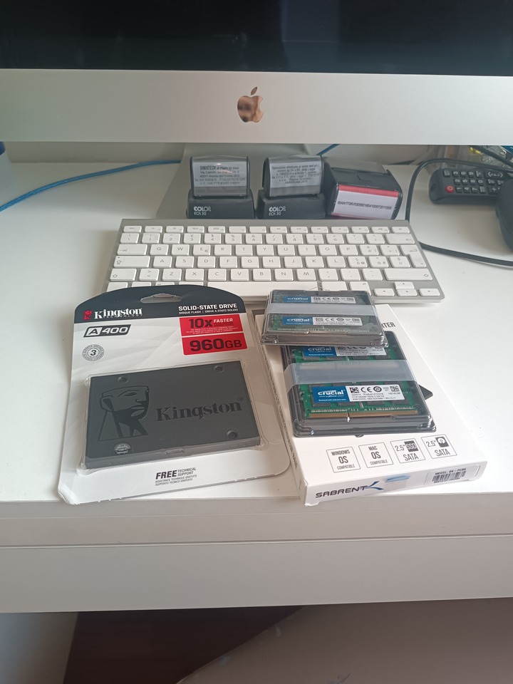

Durante le feste natalizie, avendo un pochino di tempo a disposizione ne ho approfittato per upgradare il vecchietto di casa Apple.
Per prima cosa ho recuperato tutto il necessario per poter rimuovere e richiudere lo schermo del monitor.
Ed ovviamente il nuovo SSD e visto che c'ero ho upgradato anche la ram alla massima supportata (32GB)
