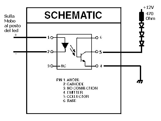

la mobo è strutturata per accendere un solo led normale... l'uso di 2 led ad alta efficenza è tollerato (non usare il case come massa... non tanto perchè potrebbe danneggiare qualcosa, quanto per il fatto che non è un collegamento sicuro, ovvero al 90% ti da problemi)
forse a questo punto ti conviene usare un circuito che piloti i led al posto della mobo (un fotoaccoppiatore collegato alla mobo che pilota un transistor che a sua volta pilota 2 o + led (potresti fargli accendere tutti i led della ventola)
