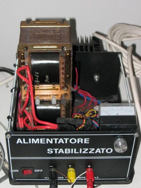

piccola bestia di jek84 moderatore schede video di pctuner
na c@ccol@
due trasformatori in parallelo da 200 watt ponte di graetz 50a e 4 condensatori in parallelo da 2200 uF
per la bellezza di ......................33 A stabilizzati

Un lineare da 33A... Wow...

Post by wasky »
neanche troppo difficile come schema espa
ha fatto un ottimo lavoro

il problema dei linerari è il costo dei trasformatori :cry:

Post by wasky »
si ma mettendo il graetz che converte in continua monofase a due semionde ottieni il top in erogazione
cmq facendo un giretto nei sfasci credo che si rimediano
