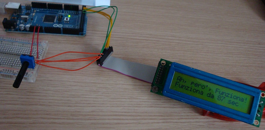

nel frattempo posto quest'immagine:
mi è arrivato poche ore fa (arduino mega 2560) :P
