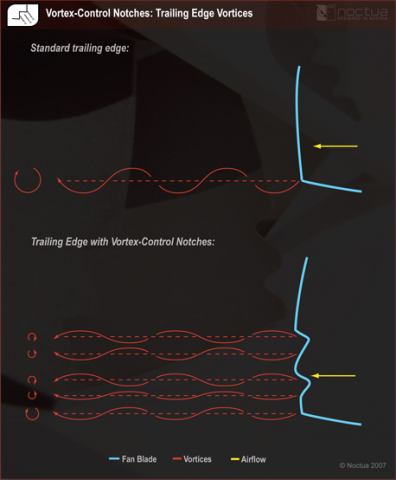

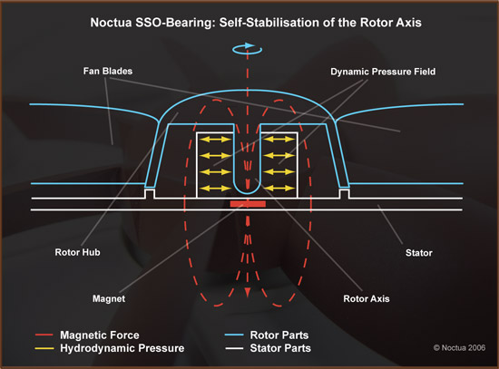

Andando sul sito della Noctua possiamo trovare alcuni grafici che ci spiegano meglio il loro funzionamento e accorgimenti usati.<br/>
<br/>
Come primo grafico andremo a vedere quello che, da quel che vedo, fa si di garantire alla ventola una longevit&agrave; non indifferente &ldquo;150.000 ore&rdquo; e ben 6anni di garanzia !! <br/>
<br/>
<br/>
<div style="text-align: center;"><img border="0" src="http://www.hwtweakers.net/files/forum/0 ... netico.jpg" alt=""/> <br/>
</div>
<br/>
come potete notare anche voi il sistema di rotazione non presenta Cuscinetti a sfera o altro, come succede per altre ventole gi&agrave; recensite... la rotazione dell&rsquo;elica &egrave; garantita da un campo magnetico che sospende l&rsquo;albero motore praticamente nel vuoto per cui attrito viene ridotto ridotto praticamente a &ldquo;ZERO&rdquo;; ne conviene che: meno attrito = meno usura = vita pi&ugrave; lunga della ventola !! <br/>
<br/>

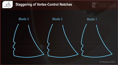

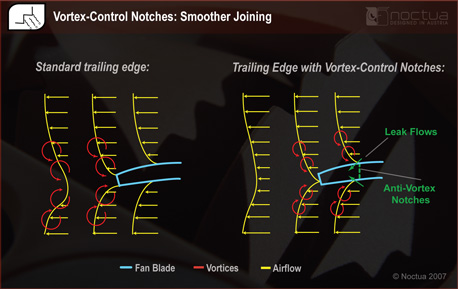

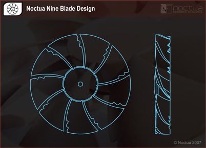

Qui sopra vediamo la nuova Elica progettata da Noctua.<br/>
<br/>
Come primo elemento si notano le pale: troviamo un&rsquo;elica con 9 pale rispetto alle classiche 7 il che non &egrave; da sottovalutare, anche se, l'aumento del numero di pale comporta il rischio di aumentare il rumore aerodinamico... A tal proposito sono state dotate in uscita di particolari scanalature atte a provocare &ldquo;micro rotori &ldquo; nel flusso d&rsquo;aria.<br/>
Questi servono a provocare un calo della velocit&agrave; in uscita e una minore turbolenza che risulta quindi in meno rumore emesso dall&rsquo;aria che si sposta,&nbsp; e in un rumore prodotto su di una frequenza differenziata (le scanalature non sono tutte uguali).<br/>
<br/>
Questi accorgimenti, aggiunti al bassissimo numero di giri raggiunto dal motore (1300Rpm Max), fanno di questa ventola una delle pi&ugrave; silenziose che mi sia capitato di accendere!<br/>

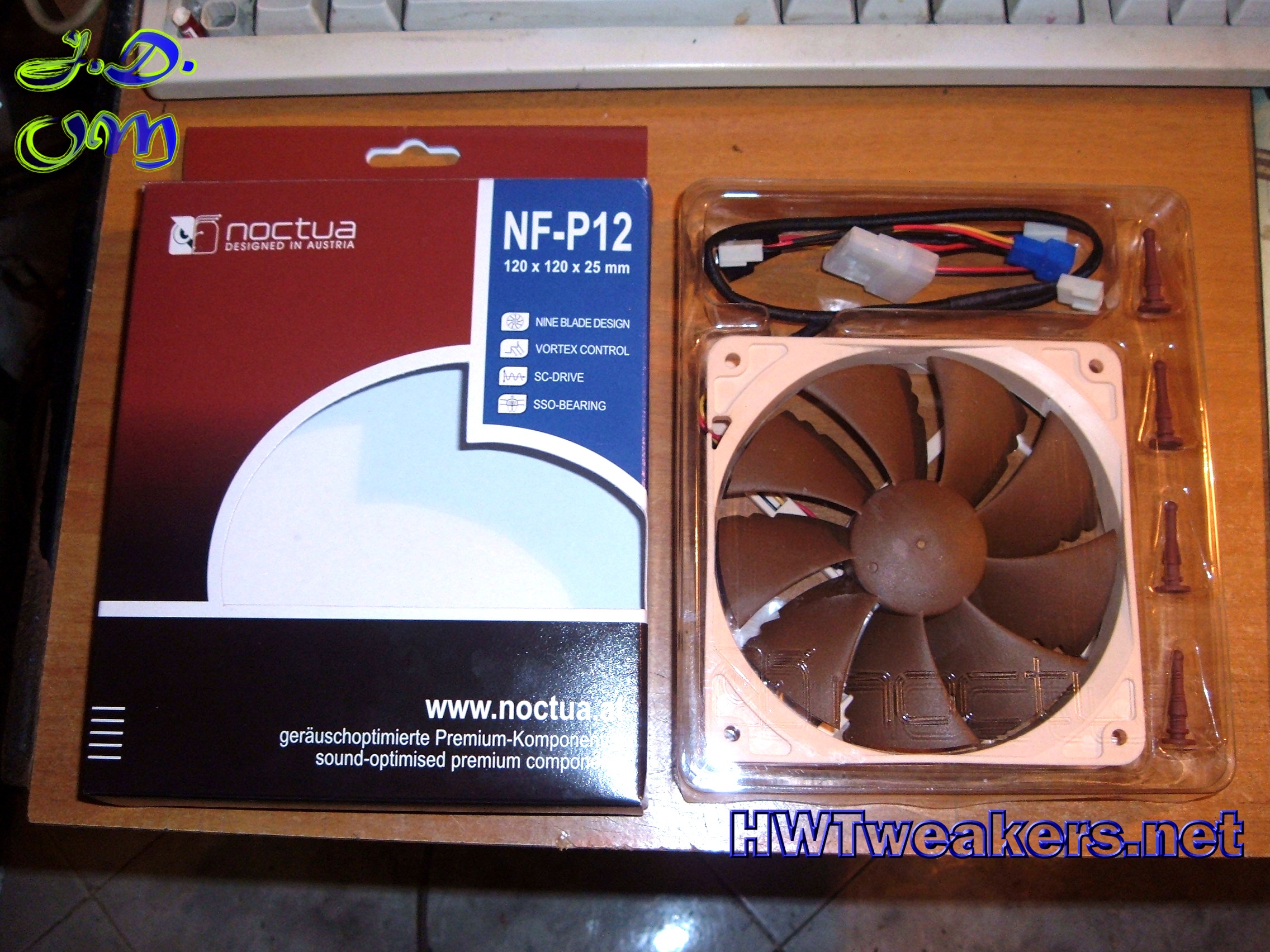

<span style="font-style: italic;"><span style="font-weight: bold;">Confezione:</span></span><br/>
<br/>
la confezione si presenta della classica colorazione Noctua, di stile elegante e professionale... a mio dire anche piuttosto accattivante e molto particolare rispetto alle solite confezioni standard.<br/>

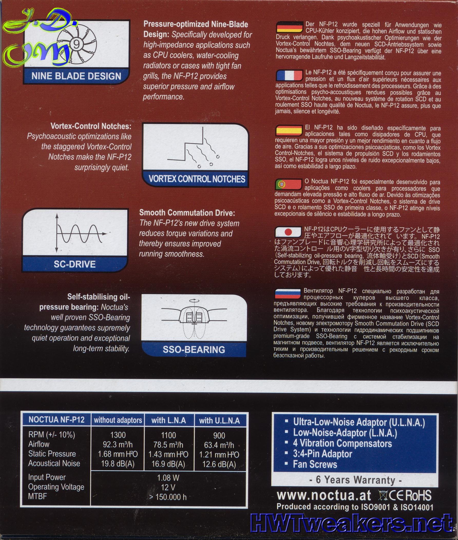

Sul retro sono riportate tutte le specifiche tecnice e costruttive visibili nelle seguenti foto: <br/>

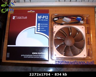

<span style="font-style: italic;"><span style="font-weight: bold;">Contenuto della Confezione:</span></span> <br/>
<br/>

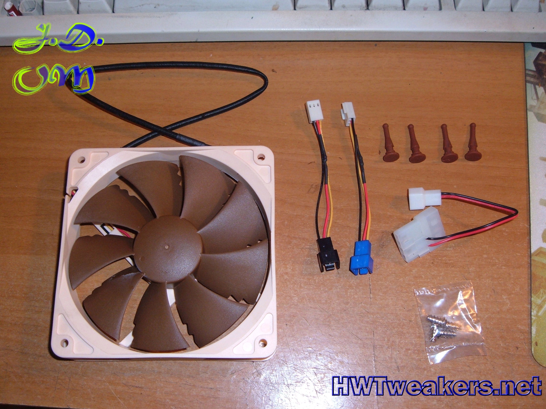

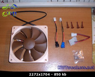

Nella confezione troviamo:<br/>
<ul>
<li>1 Ventola NF-P12 120x120x25mm</li>
<li>4 piccoli ammortizzatori per il montaggio della ventola</li>
<li>1 molex con attacco a 3Pin diretto sulla 12V</li>
<li>2 prolunghe maschio-femmina 3pin (di differente colore dell&rsquo;attacco femmina (Blu e Nero)... queste prolunghe presentano piccole resistenze atte a modificare la velocit&agrave; della ventola)</li>
<li>4 viti per il fissaggio della griglia nel caso non si vogliano utlizzare gli ammortizzatori</li>
</ul>
<br/>
<br/>
<div style="text-align: center;"><a class="postlink" href="http://www.hwtweakers.net/files/forum/0 ... 213051.jpg" target="_blank"><img border="0" src="http://www.hwtweakers.net/files/forum/0 ... _thumb.jpg" alt=""/></a> <br/>

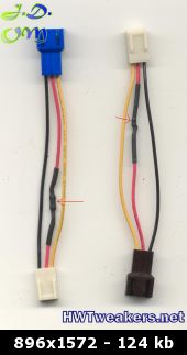

<span style="font-weight: bold;">Connettori per riduzione velocit&agrave;</span><br/>
<br/>
Riconosciamo l&rsquo;attacco femmina Blu per i 900Rpm e il Nero per i 1100 Rpm.<br/>
Molex diretto per i 1300Rpm. <br/>
Tutto comunque ampiamente descritto sulla pagina destra della confezione ;)<br/>
<br/>
Come avevamo gia' descritto in una precedente recensione Noctua, questi attacchi per la riduzione della velocit&agrave; di rotazione sono denominati : <br/>
L.M.A e U.L.M.A.<br/>
<br/>
Il funzionamento avviene tramite resitenze montate sul positivo che attuano una caduta di tensione che puo variare a seconda della sorgente.<br/>
<br/>
Come sulle NF-R e le NF-S, anche su questa NF-P la velocit&agrave; di avvio del motore della ventola &egrave; molto ridotta, fattore che ci porta a ipotizzare una elaborata realizzazione dei prodotti in grado di ridurre al minimo gli attriti sull'asse!! <br/>
<br/>
<br/>
<div style="text-align: center;"><a class="postlink" href="http://www.hwtweakers.net/files/forum/0 ... 213142.jpg" target="_blank"><img border="0" src="http://www.hwtweakers.net/files/forum/0 ... _thumb.jpg" alt=""/></a> <br/>
</div>
<br/>
<br/>
<br/>

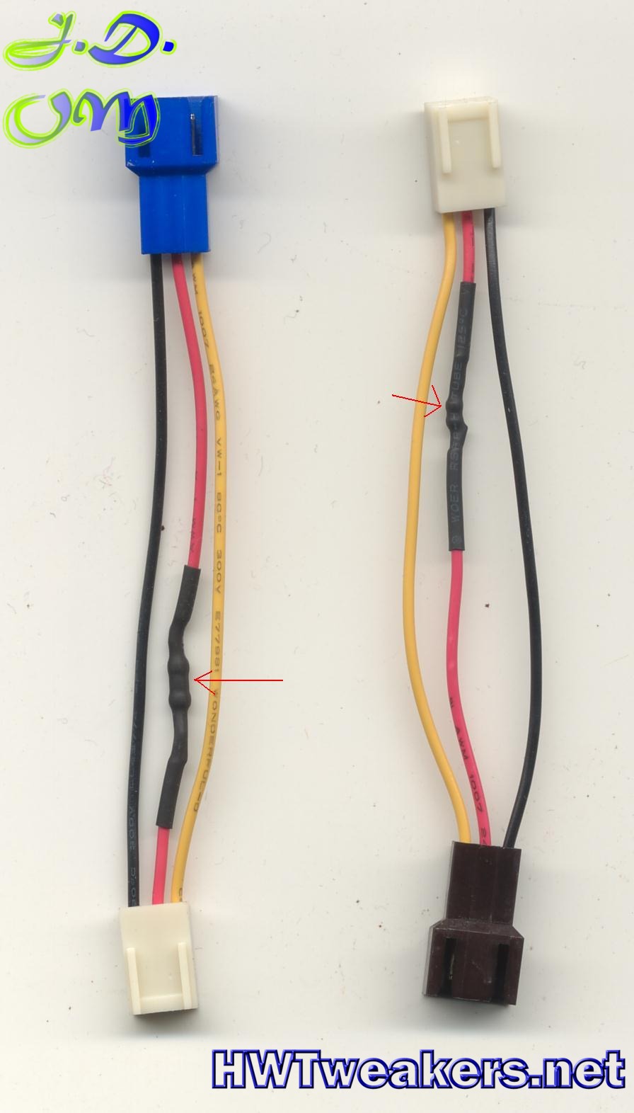

Unico appunto che si puo' fare fin'ora &egrave; il fatto che che una piccola guaina applicata a queste prolunghe non sarebbe stata una cattiva cosa (guaina invece presente sul filo della ventola). <br/>
Una cosa comunque poco rilevante e che ci lascia la possibilit&agrave; di fare del modding vista anche la ridotta lunghezza delle stesse! <br/>

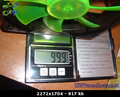

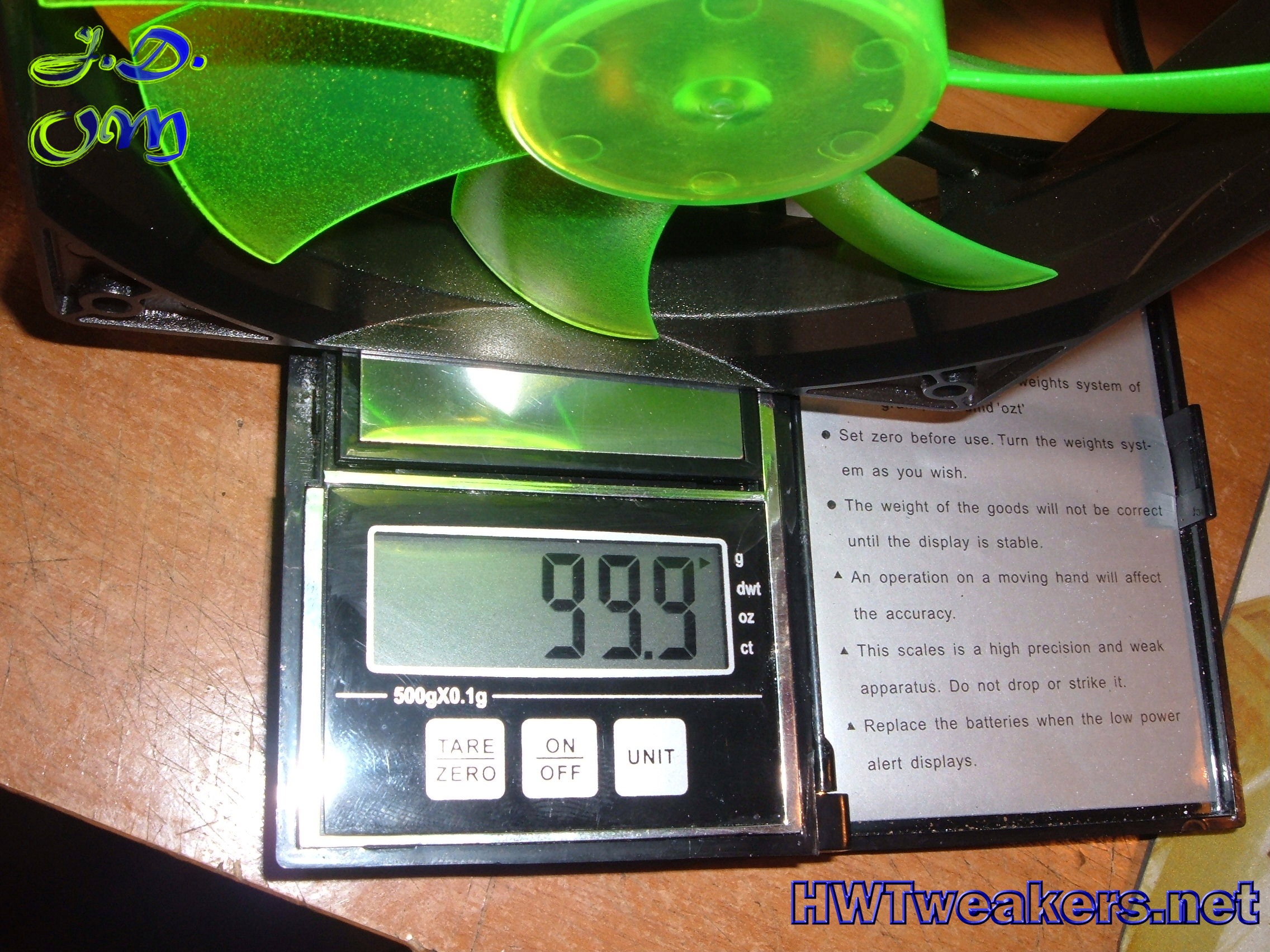

Ma quanto pesa? <br/>
<br/>
La prima impressione che ho avuto quando dopo aver preso in mano la ventola &egrave; stata: <br/>
<span style="font-style: italic;">"Se una ventola si riconosce dal suo peso, questa le batte tutte !!"</span><br/>
<br/>
Infatti, prima di procere a qualsiasi altra prova, ho voluto verificarne &egrave; stato appunto il peso: <br/>

Avendo gia recensito altre ventole, sono andato a verificare il peso di una Nanoxia (ho preso una Nano perch&eacute; il sistema di cuscinetti si presenta simile) ed ecco qui una netta differenza, verificata tramite una bilancia.<br/>
La Noctua pesa quasi il doppio :D<br/>

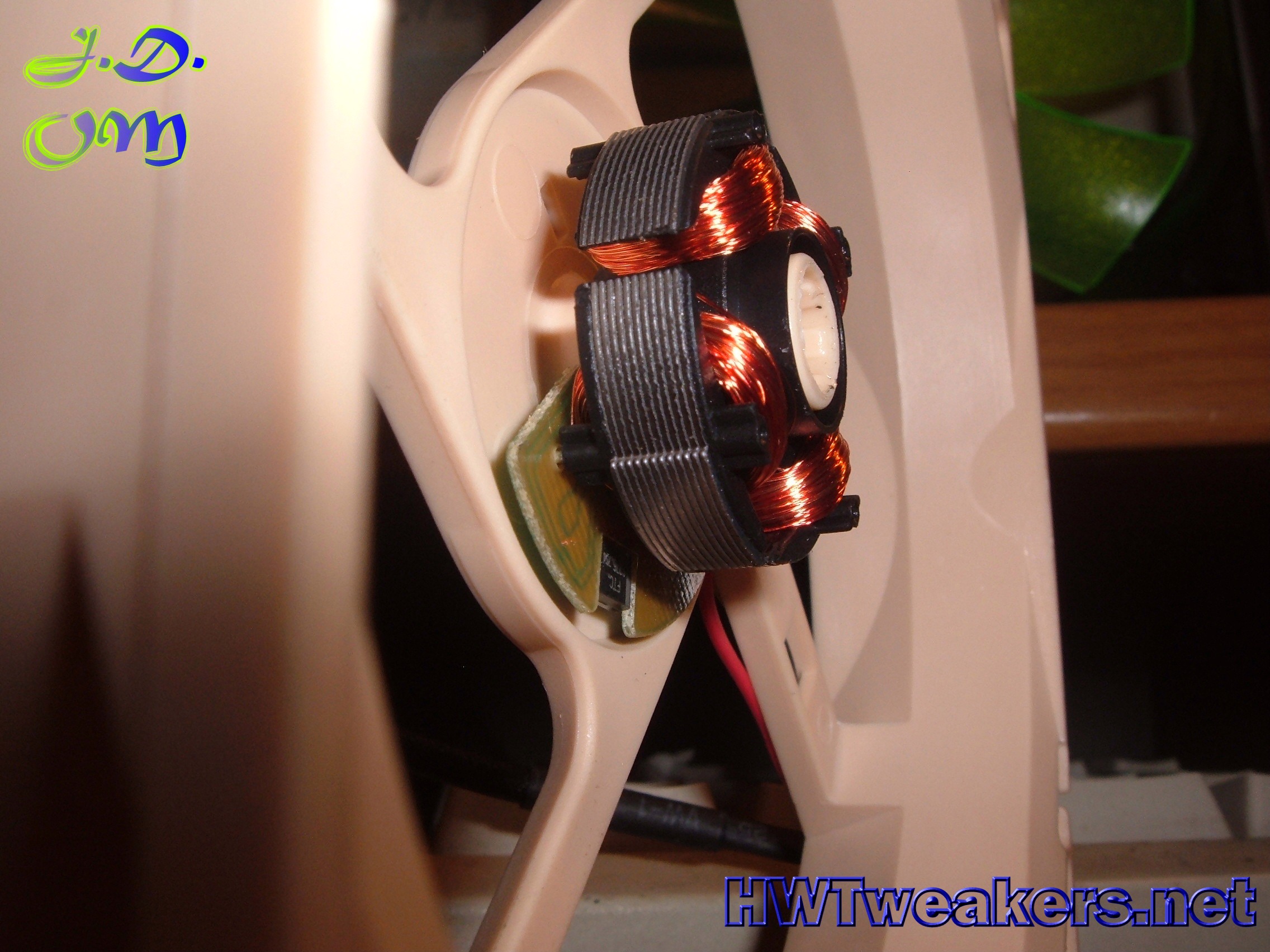

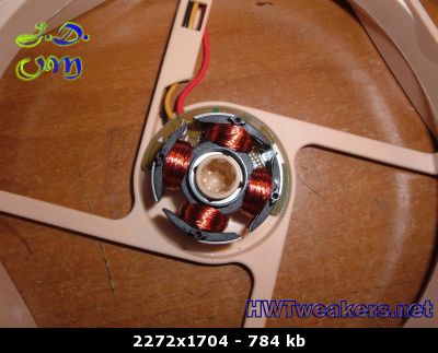

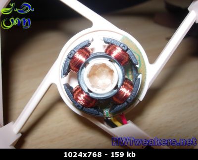

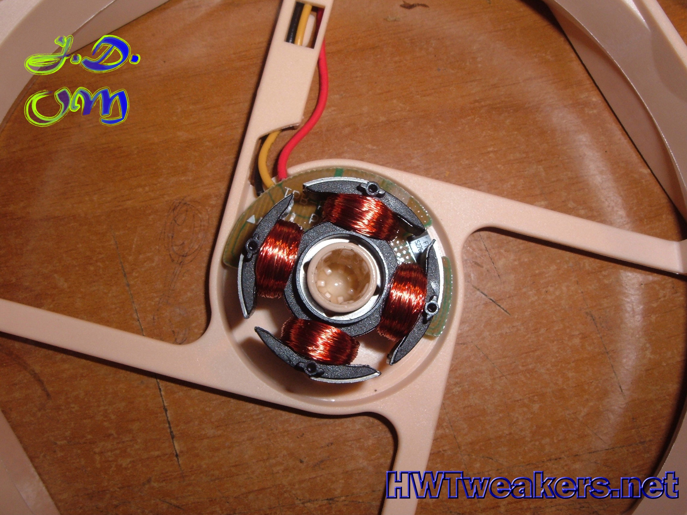

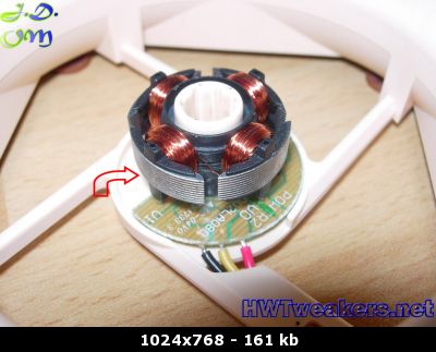

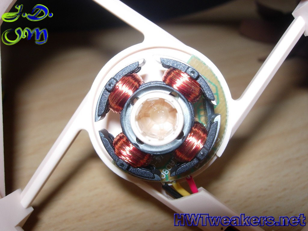

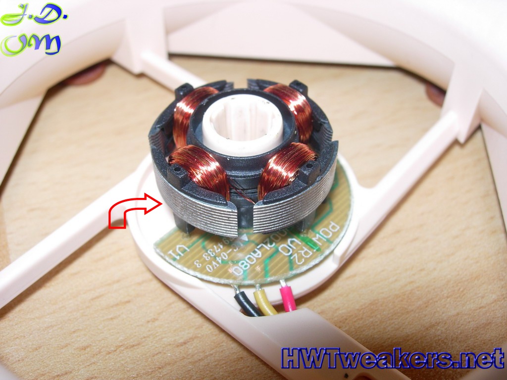

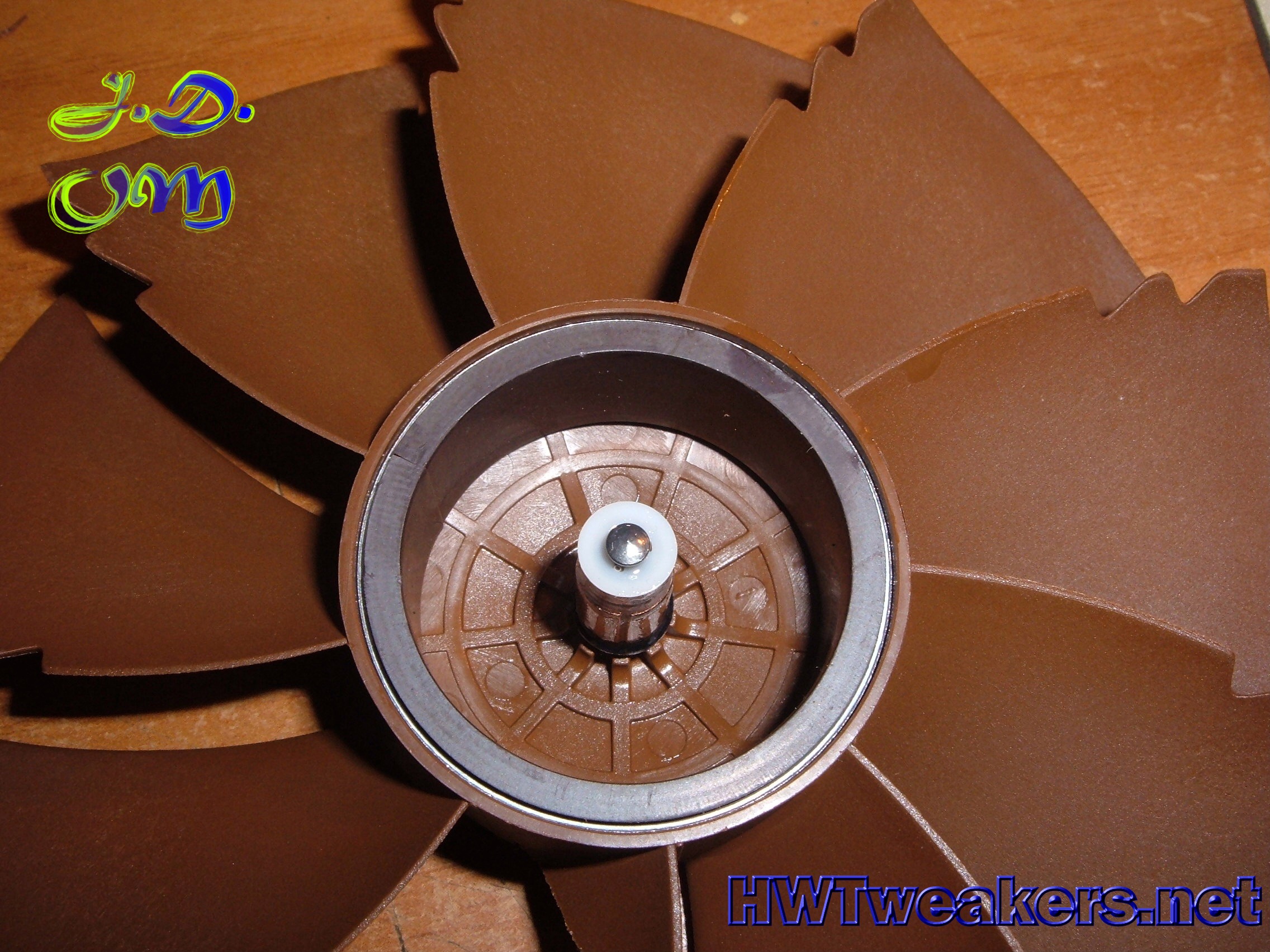

Il motore e l'elica <br/>
Analizzando pi&ugrave; a fondo la ventola si pu&ograve; vedere da dove deriva tale peso.<br/>
Infatti, oltre a materiali di densit&agrave; maggiore rispetto ad altre ventole, smontando l&rsquo;elica troviamo sotto un blocco motore molto compatto, massiccio, del tutto simile (ma non uguale!) alle sorelle NF-R e NF-S.<br/>
<br/>
<div style="text-align: center;"><span style="text-decoration: underline;"><span style="font-style: italic;"><span style="font-weight: bold;">Motore NF-P12:</span></span></span> <br/>
<br/>
</div>
<div style="text-align: center;"><a class="postlink" href="http://www.hwtweakers.net/files/forum/0 ... 213930.jpg" target="_blank"><img border="0" src="http://www.hwtweakers.net/files/forum/0 ... _thumb.jpg" alt=""/></a> <br/>
</div>
<br/>
<div style="text-align: center;"><span style="text-decoration: underline;"><span style="font-style: italic;"><span style="font-weight: bold;"><br/>
Motore NF-R8:</span></span></span> <br/>
</div>
<br/>
<div style="text-align: center;"><a class="postlink" href="http://www.hwtweakers.net/files/forum/0 ... _nf_r8.jpg" target="_blank"><img border="0" src="http://www.hwtweakers.net/files/forum/0 ... _thumb.jpg" alt=""/></a> <br/>
</div>
<br/>
<br/>
Si nota infatti una superficie dell'armatura piuttosto larga, che presenta una scalinatura nel centro che diminuisce l'attrito, mantenendo invariato il campo magnetico!!<br/>

Anche il magnete sull&rsquo;elica &egrave; di dimensioni notevoli, il che garantisce un effetto volano piuttosto accentuato ;)<br/>
<br/>

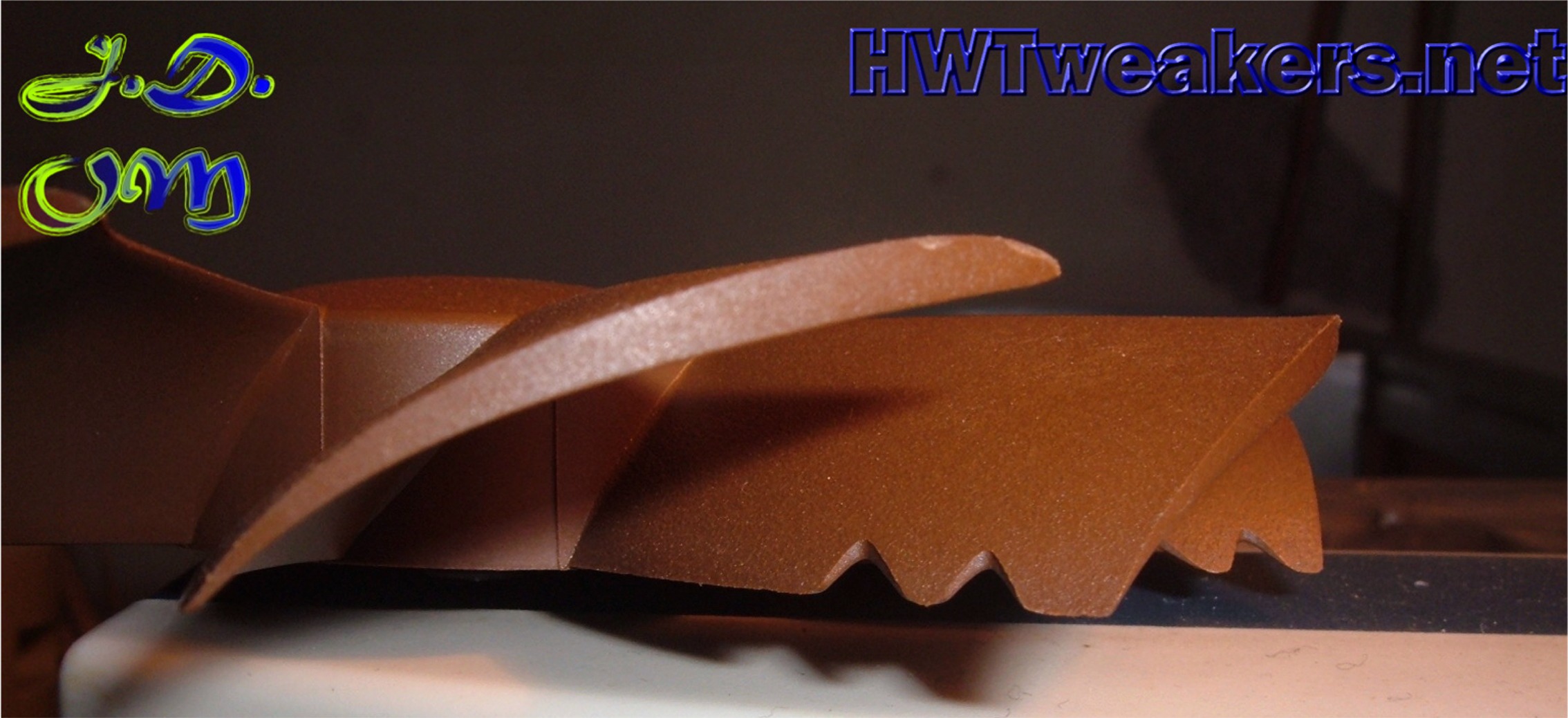

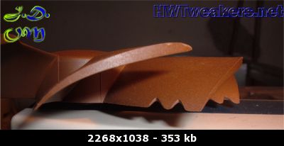

Guardando con pi&ugrave; attenzione l&rsquo;elica si pu&ograve; notare la particolare forma della stessa.<br/>
Partendo dal profilo Naca concavo convesso, di solito usato per le basse velocit&agrave; si nota la netta inclinazione delle pale.<br/>
Inclinazione accentuata in modo particolare sul bordo di uscita della pala dove per l'appunto troviamo il sistema Vortex.<br/>

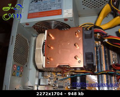

Un utilizzo particolare per provarla] <br/>

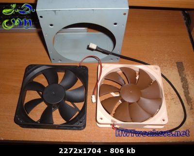

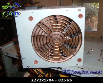

Dopo varie infruttuose ricerche di un fumogeno (l&rsquo;idea era di far aspirare fumo alla ventola per vederne i flussi) abbiamo dovuto "ripiegare" in un normale utilizzo home made.<br/>
<br/>
A questo punto ci viene in aiuto il nostro utente O&rsquo;Merlo:<br/>
<br/>
Su i due Pc che posseggo non vi sono ventole da 120mm... tutte da 80 e 90mm, per cui non sapevo dove poter montare effettivamente la ventola.<br/>
<br/>
In questi giorni per&ograve; ho avuto a casa il PC del nostro utente O&rsquo;Merlo il quale monta gi&agrave; al suo interno un buon numero di ventole... tra queste una da 120mm nell&rsquo;alimentatore!!<br/>
<br/>

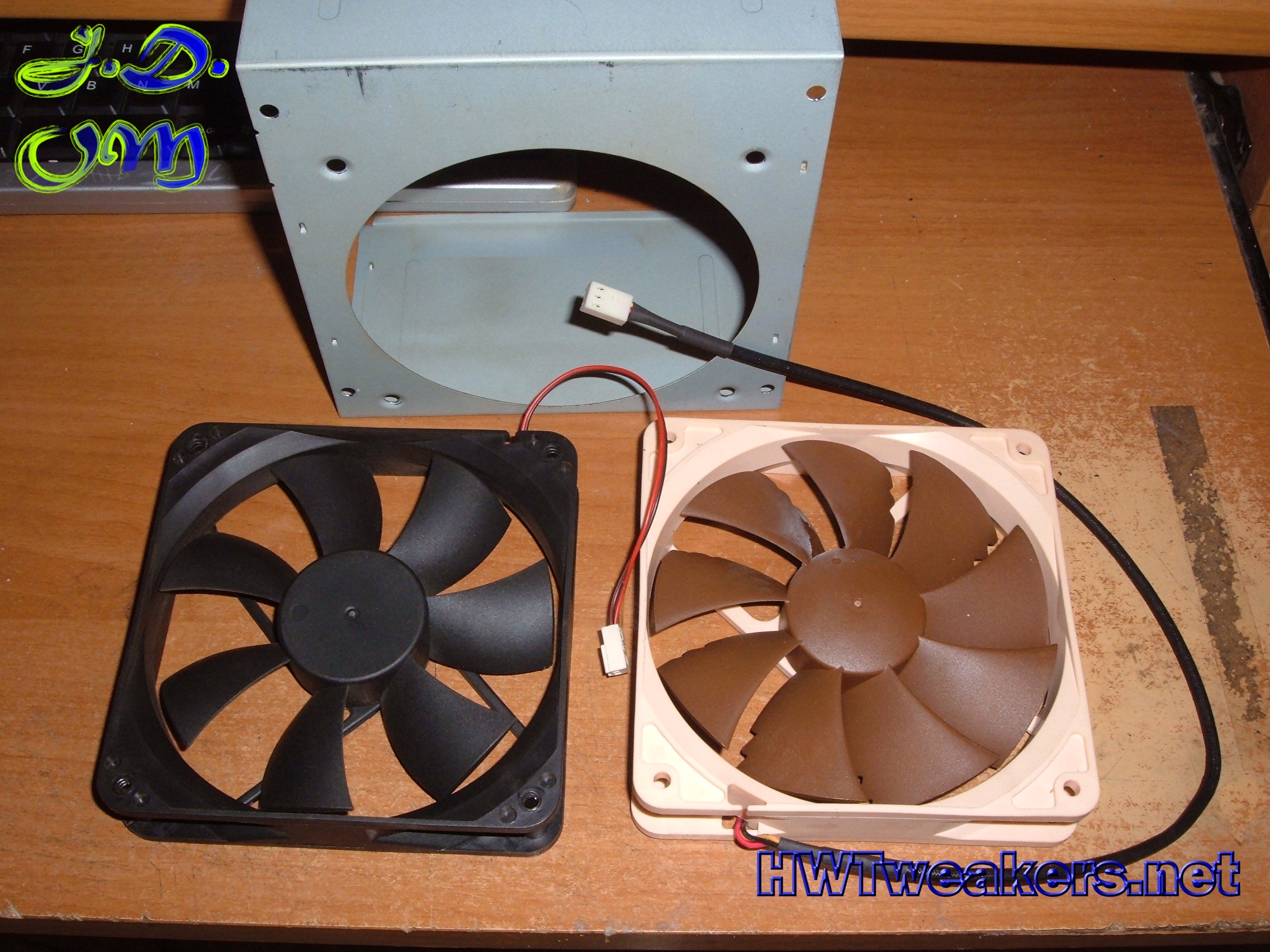

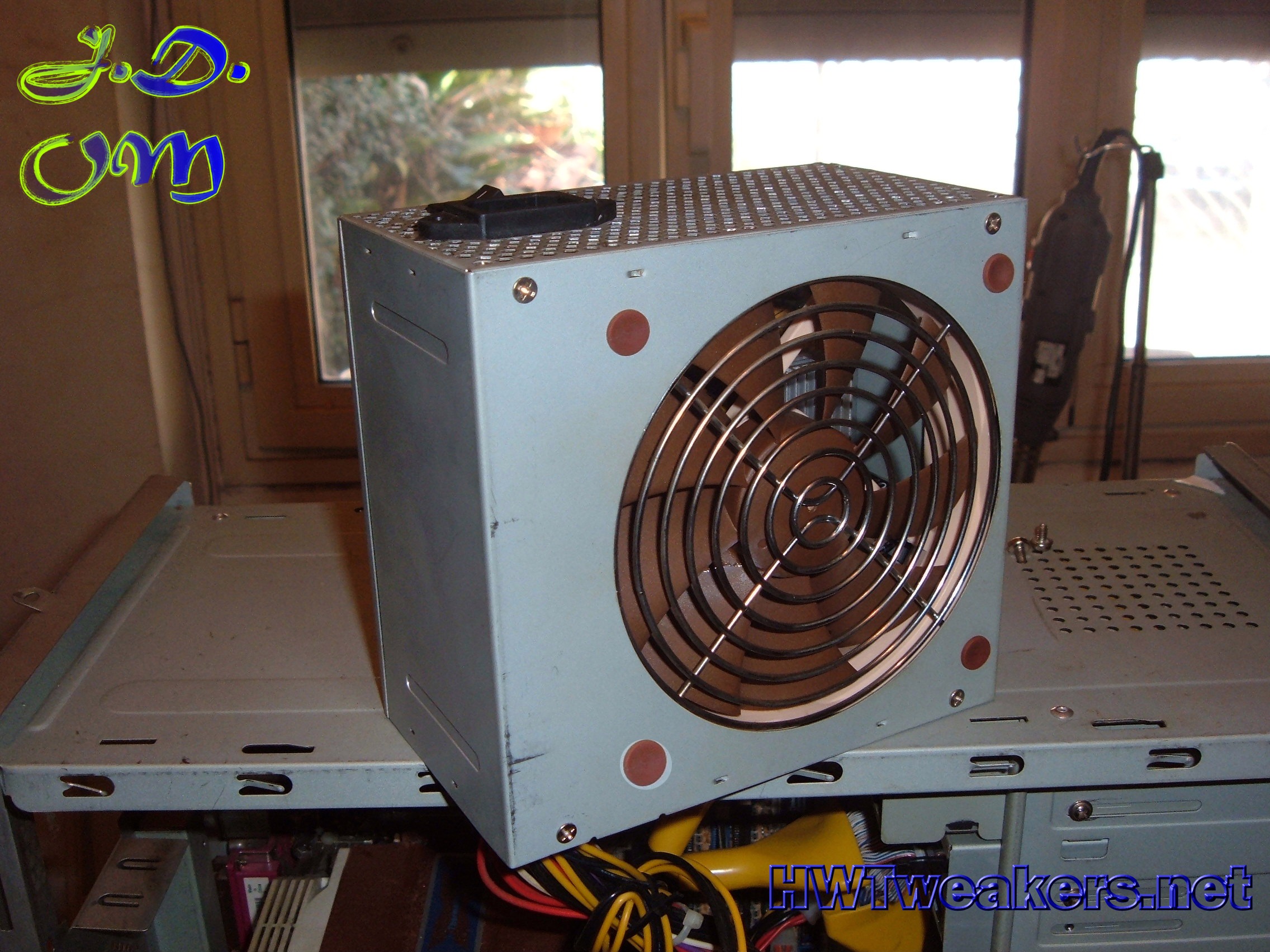

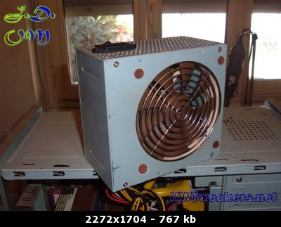

Senza dire nulla ho sostituito la ventola dell&rsquo;alimentatore con la nostra Noctua in prova...<br/>
<br/>
<div style="text-align: center;"><span style="font-weight: bold;">raffronto delle due ventole:</span> <br/>
</div>
<br/>
<div style="text-align: center;"><a class="postlink" href="http://www.hwtweakers.net/files/forum/0 ... ntata5.jpg" target="_blank"><img border="0" src="http://www.hwtweakers.net/files/forum/0 ... _thumb.jpg" alt=""/></a> <br/>
</div>
<br/>

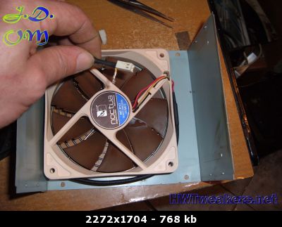

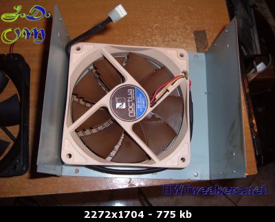

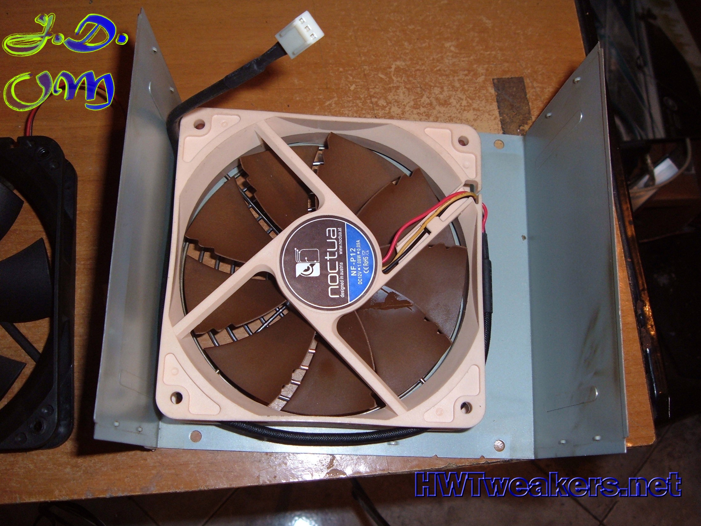

<div style="text-align: center;"><span style="font-weight: bold;">Montaggio della Noctua Nf-P12</span> <br/>
</div>
<br/>
<div style="text-align: center;"><a class="postlink" href="http://www.hwtweakers.net/files/forum/0 ... ntata6.jpg" target="_blank"><img border="0" src="http://www.hwtweakers.net/files/forum/0 ... _thumb.jpg" alt=""/></a> <br/>
</div>
<br/>
<br/>

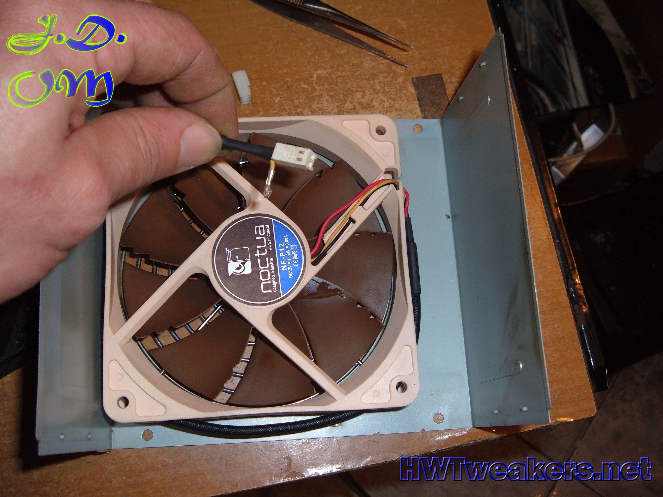

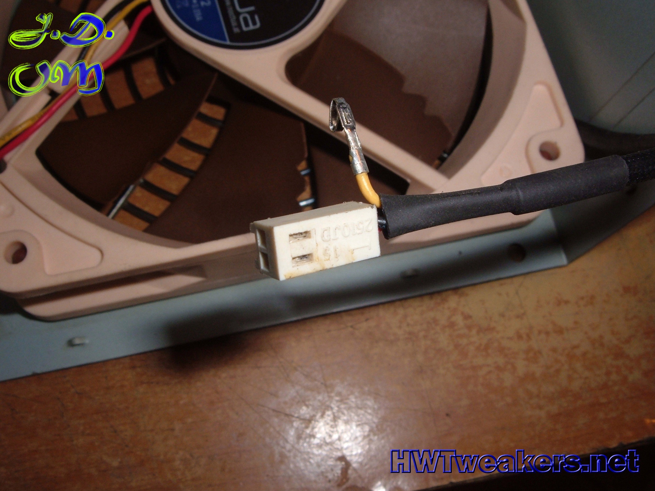

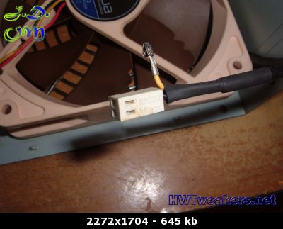

Naturalmente nell&rsquo;alimentatore la ventola &egrave; collegata con spinotto a 2Pin... abbiamo quindi proceduto alla sostituzione dello spinotto a 3 pin originale con quello a 2 pin della ventola originale dell&rsquo;alimentatore. <br/>
<br/>
<div style="text-align: center;"> <span style="font-weight: bold;">Sostituzione Spinotto 3Pin@2Pin</span> <br/>
</div>
<br/>
<div style="text-align: center;"><a class="postlink" href="http://www.hwtweakers.net/files/forum/0 ... ntata7.jpg" target="_blank"><img border="0" src="http://www.hwtweakers.net/files/forum/0 ... _thumb.jpg" alt=""/></a> <br/>
</div>
<br/>
La sostituzione &egrave; stata semplicissima, vista la misura standard dei pin, &egrave; bastato sfilarli da uno spinotto e inserirli nell&rsquo;altro.<br/>
<br/>
Volendo si potrebbe portare il Pin della rilevazione velocit&agrave;... all&rsquo;esterno dell&rsquo;alimentatore cosi da poterne controllare il numero di giri!<br/>
<br/>
<div style="text-align: center;"><span style="font-weight: bold;">Zoom Spinotto 2Pin</span> <br/>
</div>
<br/>
<div style="text-align: center;"><a class="postlink" href="http://www.hwtweakers.net/files/forum/0 ... ntata4.jpg" target="_blank"><img border="0" src="http://www.hwtweakers.net/files/forum/0 ... _thumb.jpg" alt=""/></a> <br/>
</div>
<br/>

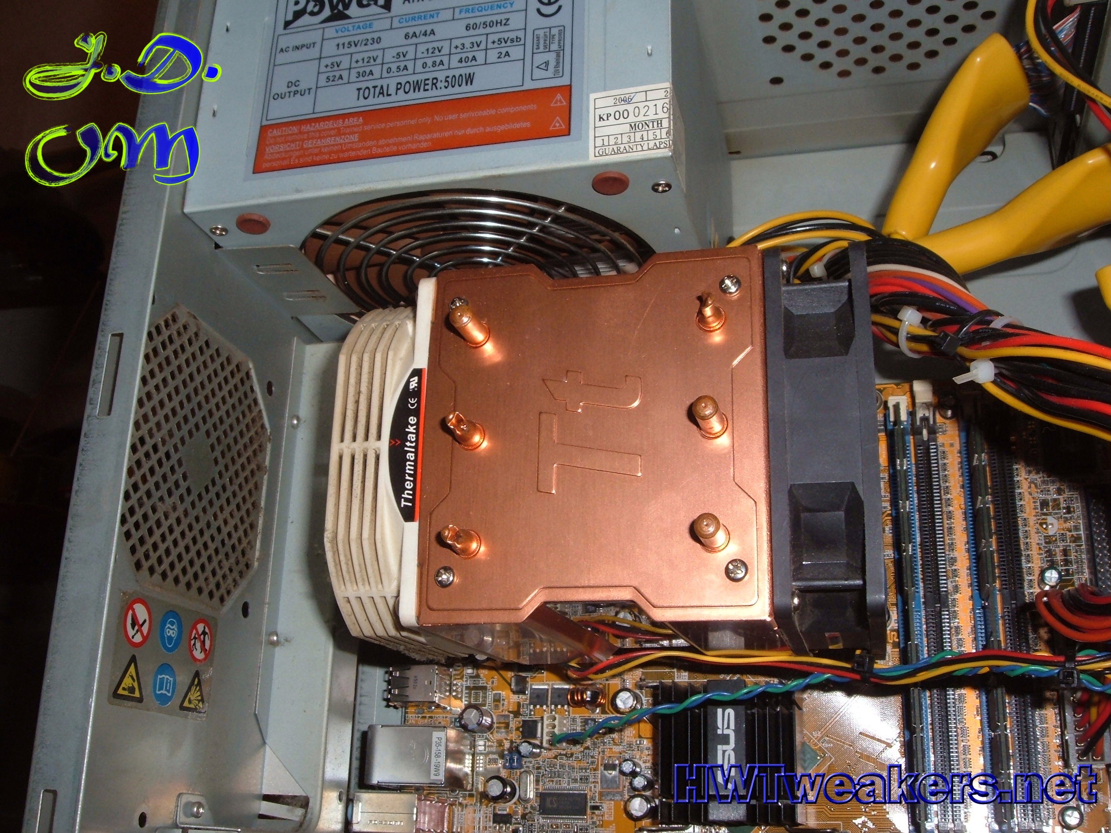

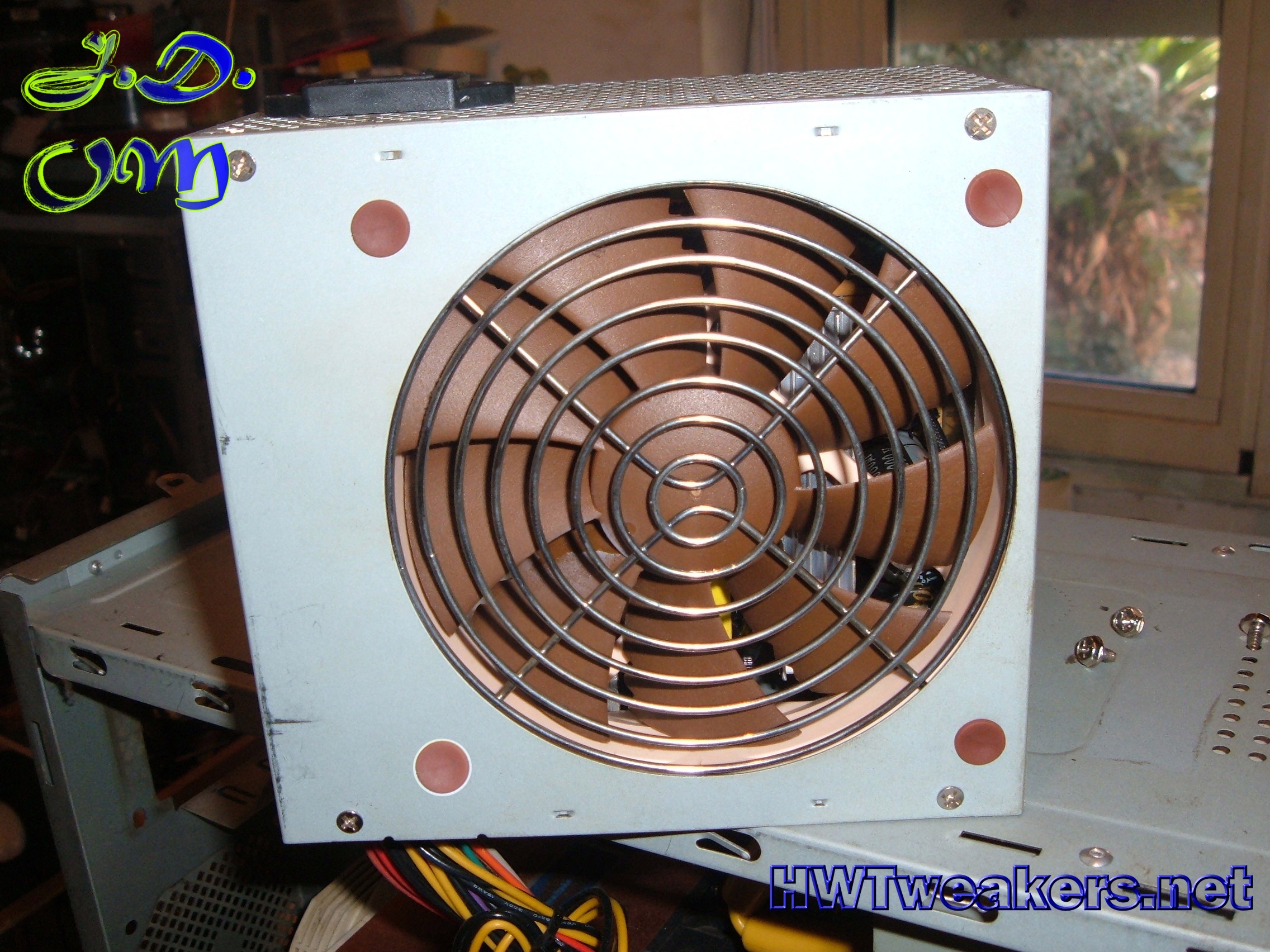

<div style="text-align: center;">Fatto cio' ho chiuso il tutto e provato gli effetti. <br/>
</div>
<br/>
<div style="text-align: center;"><span style="font-weight: bold;">Posa in Opera:</span> <br/>
</div>
<div style="text-align: center;"><a class="postlink" href="http://www.hwtweakers.net/files/forum/0 ... ontata.jpg" target="_blank"><img border="0" src="http://www.hwtweakers.net/files/forum/0 ... _thumb.jpg" alt=""/></a> <br/>
</div>
<br/>
<div style="text-align: center;"><a class="postlink" href="http://www.hwtweakers.net/files/forum/0 ... ntata2.jpg" target="_blank"><img border="0" src="http://www.hwtweakers.net/files/forum/0 ... _thumb.jpg" alt=""/></a> <br/>
</div>
<br/>
<div style="text-align: center;"><a class="postlink" href="http://www.hwtweakers.net/files/forum/0 ... ntata3.jpg" target="_blank"><img border="0" src="http://www.hwtweakers.net/files/forum/0 ... _thumb.jpg" alt=""/></a> <br/>
</div>
Il risultato <br/>
<br/>
L'effetto &egrave; stato a dir poco stupefacente... ma... quale miglior prova si pu&ograve; fare se non vedere la reazione del proprietario del PC (ignaro di tale modifica)??<br/>
<br/>
Ho quindi atteso il ritorno di O&rsquo;Merlo per sentire cosa avrebbe detto... Al suo ritorno ho acceso il PC e gli o chiesto &ldquo;Ascolta&rdquo;...<br/>
<br/>
<span style="text-decoration: underline;"><span style="font-weight: bold;">Citazione dell&rsquo;utente O&rsquo;Merlo:</span></span><span style="font-style: italic;"> <br/>
<br/>
<span style="font-weight: bold;">"CA&hellip;&hellip;. cosa gli hai fatto John ??? &egrave; spento ancora dai !!!!hai abbassato al minimo le ventole del dissipatore???</span></span> "<br/>
<br/>
Dopo avergli spiegato cosa avevo fatto, bhe... difficile descrivervi la sua espressione, posso solo dirvi che la sua soddisfazione per aver silenziato il suo PC di almeno un 30% in pi&ugrave; &egrave; enorme!!!<br/>
<br/>
Semplicemente sostituendo una ventola da 120mm gia' presente nel suo pc (in un componente per cui il ricircolo d'aria &egrave; fattore essenziale: l'alimentatore) ha ridotto drasticamente la rumorosit&agrave; di un PC :D<br/>
<br/>
In definitiva quindi un prodotto davvero notevole e che fa quanto promesso... difficile credere che ci possa essere tanta tecnologia dietro una ventola... e ancor di piu' che tale tecnologia possa avere un impatto cosi' positivo sulla rumorosit&agrave; del PC (conservando le funzionalit&agrave; e l'efficienza!) semplicemente sostituendola ad un componente "standard"... Ormai Noctua ci ha abiutati a questo ed altro ;)<br/>
