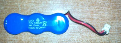

L'antifurto della mia auto ha - secondo me - la batteria completamente scarica.
Infatti, quando provo ad attivarlo, fa un bip soffocato e poi si spegne.
E questo credo che sia dovuto al fatto che ho lasciato la macchina per due giorni al meccanico per la sostituzione della frizione e chissa per quale motivo avrà suonato un' intera notte.
La batteria è questa
-  Batteria
Il tester ora segna ai capi 7,6 V
Ora vorrei sapere se la posso caricare io con un alimentatore che ho trovato in casa che eroga 7,5 V e 2A.
Ovviamente solo per darle carica a sufficienza per capire se il problema è questo oppure no.
Sono troppi e la schiatto?
Grazie infinite a tutti per la consulenza.
MASSIMO
				Re: Ricaricare una batteria
				Inviato: 05 gen 2012 14:17
				da master_of_mouse
				quella batteria normalmente dovrebbe erogare 7,2V e se non sbaglio dovresti caricarla a 7,2V a massimo 17mA per 14 ore
se gli dai 7,5V a 2A credo che si apra come un popcorn

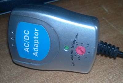

Per alimentatore io intendo questo:
-  Alimentatore
Che dietro ha un'etichetta con questi parametri:
Come dice Master of Mouse forse la corrente in uscita è troppo alta. C'è un modo per abbassarla?

				se non sbaglio potresti riuscirci con un diodo zener ed una resistenza... attualmente non ricordo lo schema e la formula per calcolarli ma su google li trovi di sicuro in poco tempo
				Inviato: 14 gen 2012 11:46
				da kokkopl
				il metodo che ho indicato io per caso non va bene? una resistenza in serie al positivo calcolata per far abbassare la corrente d uscita come si usa per i led.i carica batterie sono fatti così,molto semplicemente.

				Se mi dite che con una semplice resistenza va bene, lunedì vado anche a comprarla...
				Inviato: 14 gen 2012 14:34
				da kokkopl
				eh be certo che va bene,se l alimentatore eroga 7,5volt la resistenza che t ho scritto sopra va bene,giusto per sicurezza ti conviene prenderla da 2watt,non si sa mai.se vuoi provar a vedere se è la batteria puoi anche semplicemente collegare l alimentatore a 7,5volt al posto della batteria,

Allora prendo una resistenza da 18 Ohm / 2Watt e la collego al positivo dell'alimentatore.

				metti in parallelo quella da 47 con quella da 56,dovrebbe far 25ohm,è quella che si avvicina di piu.per una carica completa ci vorranno piu di 14 ore,magari 20,però comunque basteranno come prova per vedere se sia la batteria o meno.volendo potresti usare un potenziometro e regolarlo su 18 ohm,non un trimmer perche è piu delicato.

Ho messo su il circuito con le due resistenze in parallelo: la resistenza totale (misurata col tester) è 25 Ohm.
Poi le ho collegate al positvo del trasformatore. E' normale che la tensione in uscita resta 7,5 V?
CIAO!
MASSIMO
				Inviato: 15 gen 2012 13:06
				da kokkopl
				le resistenze abbassano la corrente,quindi è normale.non succede niente non ti preoccupare.controlla con il tester le batterie sotto carica,vedrai che aumenterà il voltaggio man mano a 8 volt o piu,è come per la batteria della macchina,scarica è 11,8volt, 12,35volt è medio carica,13,6 è carica e 14,4 mentre è sotto carica.
