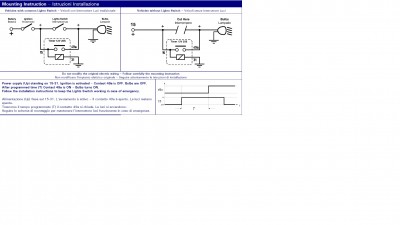

Intanto ho trovato questo.
E' un rele temporizzatore da 20A a 25 sec distribuito da RMS.
Che ne pensi?

Re: Temporizzatore fari
Posted: 28 Apr 2016 07:12
by master_of_mouse
che sembra fatto apposta per quello che devi fare ed anche il tempo mi sembra adeguato
