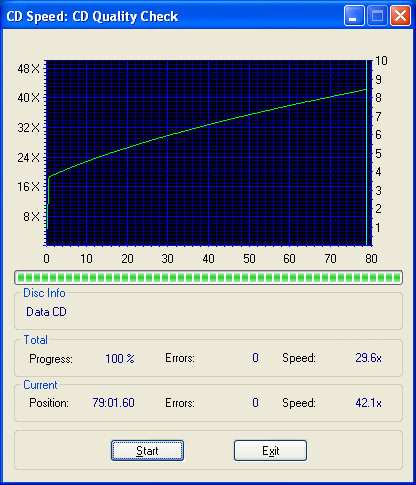

In pratica il mio BTC bce16*10*40 non mi masterizza + i cd come dovrebbe.... (li riempie di errori in una maniera impressionante)
per provare ho appena rovinato 4 cd vergini tentando di scriverli a 16x...
allego qui sotto il risultato del controllo errori fatto sull'ultimo...
Tutte le altre volte mi bastava smontarlo, pulire la lente con del liquido x lenti, ingrassare x bene le guide della lente rimontarlo e tutto tornava come nuovo...
Questa volta invece c'è un aggravante: guardando la superficie scritta del CD si vede nettamente un zone scritta con un "colore" diverso è piccola e all'inizio e + o - rispecchia la zona che si vede nel grafico piena di errori (gialla) il resto del cd sembra ok...
Ho provato a smontarlo e a fare le solite cose x due volte ma nulla da fare... ke sia ora di cambiarlo?
