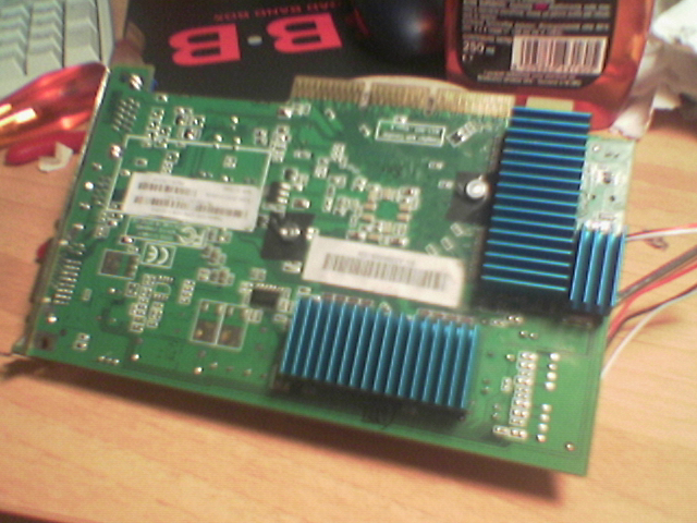

Bene ora che avete staccato il dissipatore vi trovate davanti una situazione di questo tipo....

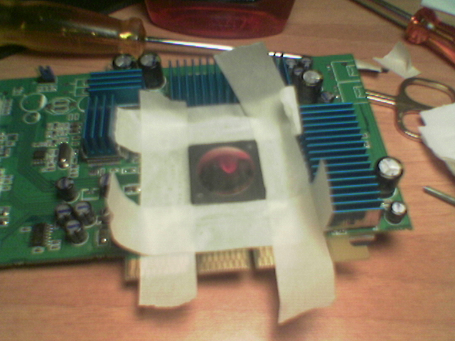

Chiaramente voi nn avete i dissi sulle ram e nn avete lo schotch intorno al processore e il vostro procio e coperto da uno strato di colla schifosa ma la situazione e' molto simile a questa, ora mettete lo schotch esattamente come in foto e con una lama da tagliarino grattate via la colla(STATE ATTENTI!!) nn c'e' bisogno di toglierola tutta con la lametta.

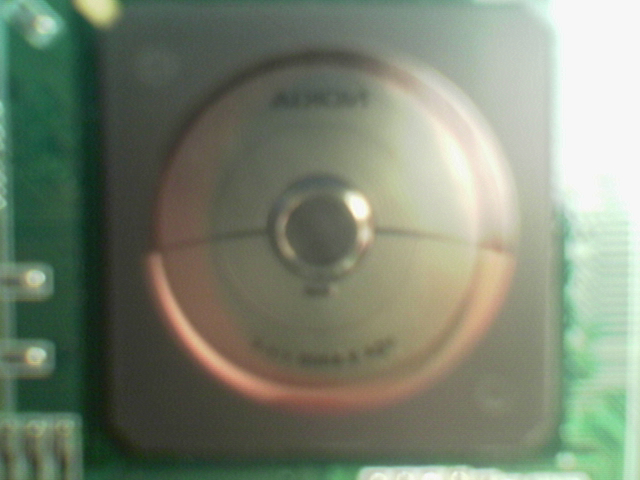

Poi ci mettete sopra come in foto della carta vetrata (abrasiva) da 400 e cominciate con molta delicatezza a carteggiare il procio... Non esercitate troppa pressione basta il peso della mano lavorate prima dal alto verso il basso e poi da destra a sinistra....
Dimenticavo: lo specchio serve per essere sicuri che lavoriamo in una superfice piana che e' la cosa + importante...

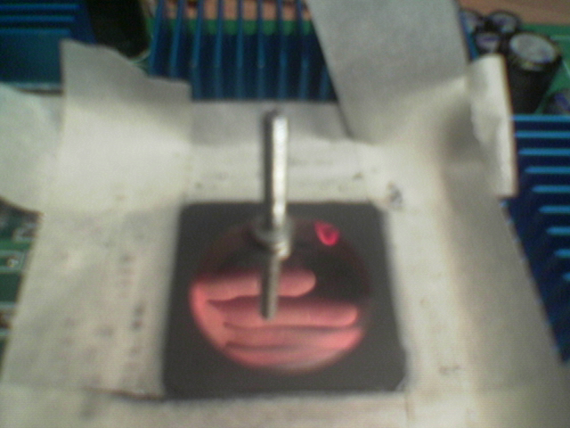

Rimossa la colla e purtroppo anche qualche scrittina sul procio cambiamo la carta abrasiva con una da 600 e continuiamo l'operazione ad un certo punto la superfice che state lappando diventa di un colore simile al rame teoricamente a questo punto la superfice che avete carteggiato dovrebbe essere completamente piana (controllate che nel centro del procio si veda l'effetto della carteggiatura)...
Ora prendete della carta vetrata da 1000, attaccate anche questa sullo specchietto e rifinite il tutto...

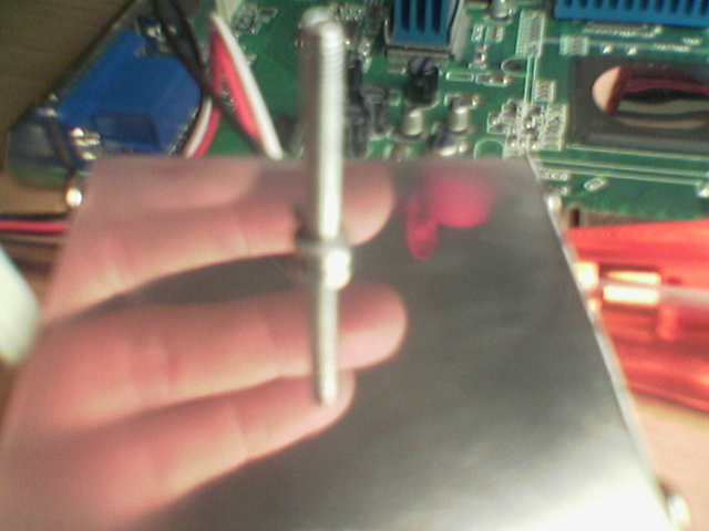

Questo dovrebbe essere il risultato, gia' comincia a diventare una superficie a specchio... Notare la vite come si riflette...
Per finire il lavoretto, e' necessario usare della buona pasta abrasiva, stofinatela su il procio (nn ne serve un macello) e' meglio fare varie passate e pulire ogni volta.
Alla fine di quest'ultima operazione pulite tutto molto bene senza usare solventi...
Questo e' il risultato finale (osservate la mia mano e la vite come si riflette sul procio)...

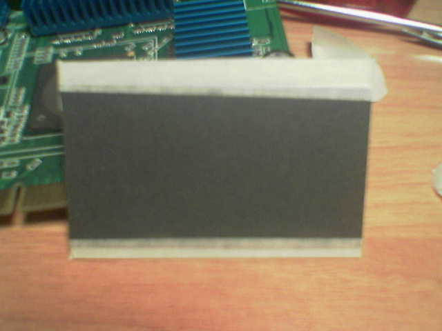

Ora dovete fare la stessa operazione con il dissipatore...

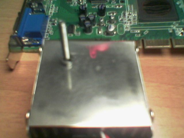

Questo e' il risultato dopo la stessa procedura per il Processore con l'unica differenza che ora e' il dissipatore che viene sfregato su uno specchio molto + grande al quale avete attaccato precedentemente la carta vetrata!!!
Prima della pasta abrasiva:
Dopo la pasta abrasiva:

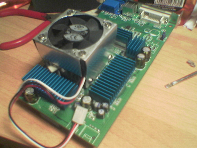

Ora nasce il problema per fissare il dissipatore al processore, le immagini seguenti mostrano in parte anche come si puo' modificare il dissi passivo per ospitare una ventola (in questo caso una topmotor da 50mm) con un sistema semplice ed economico ma per questo faro' un altra guida se me lo richiedete....

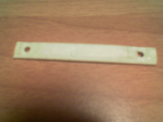

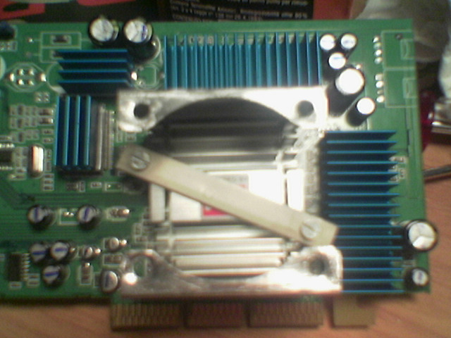

Ok prendete un qualsiasi pezzo di plastica o di alluminio e foratelo prendendo come riferimento i 2 buchi presenti sotto il processore, appoggiatelo sopra il dissipatore e con due viti e dadi adatti fissatelo...
ATTENZIONE:
1 La staffa che state creando deve essere molto resistente nonostante le piccole dimensioni, in parole povere quando stringete nn si deve piegare...
2 MOLTO IMPORTANTE ATTENZIONE ALLA TESTA DELLA VITE DOVE APPOGGIA NEL PCB CHE NN VADA A ROVINARE LE PISTE DEL CIRCUITO
Ecco le foto della mia soluzione (e' un ponte in plastica per chitarra classica)...

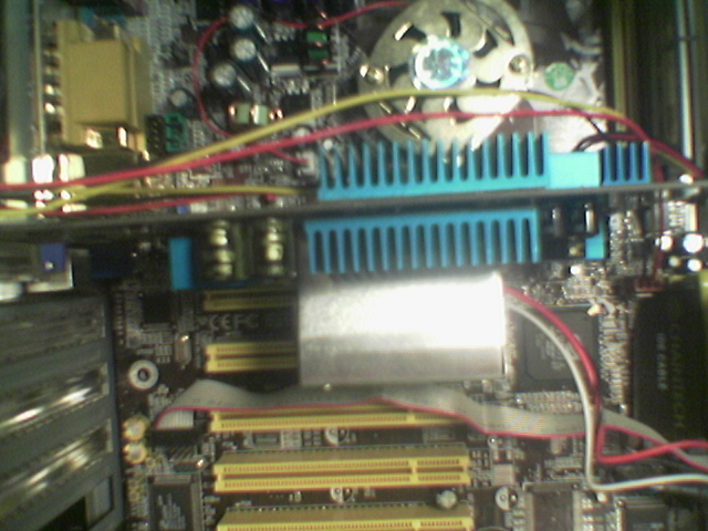

Bene ora vi faccio vedere la mia soluzione con dissipatore modificato come viene a fine del lavoro, nelle ultime foto si vede anche lo spazio che tutto occupa dentro il Pc.... Dimenticatevi le due pci subito sotto la vga!!!!
In compenso la mia scheda dopo centinaia di test per temperature e artefatti ora e' una 9200 con impostate di default da Bios frequenza 310 mhz per il procio e 250 x 2 mhz per la ram. In origine la scheda era una 250 mhz per il processore e 200 x 2 mhz per la ram. Il tutto spendendo 5 euro per la ventola TopMotor e 8.60 euro per i dissipatori che ho dovuto Modificare e con gli scarti ho raffreddato anche i mosfet e il chip per la gestione ingresso e acquisizione televisiva...

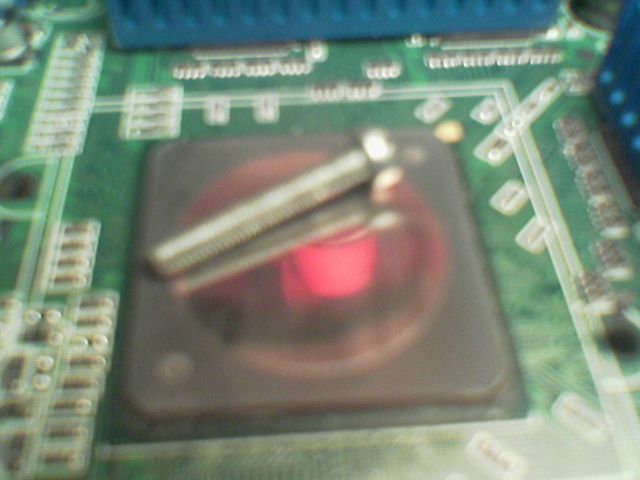

Un ultimo ringraziamento a il mio cellulare (nokia 6600) e il programma FlexiCam che permette di fare delle foto decenti anche se il mezzo e' pur sempre un telefono... Un ultimo shot molto significativo l'immagine del obbiettivo del telefono riflessa sul processore lappato he he he....
