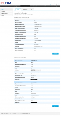

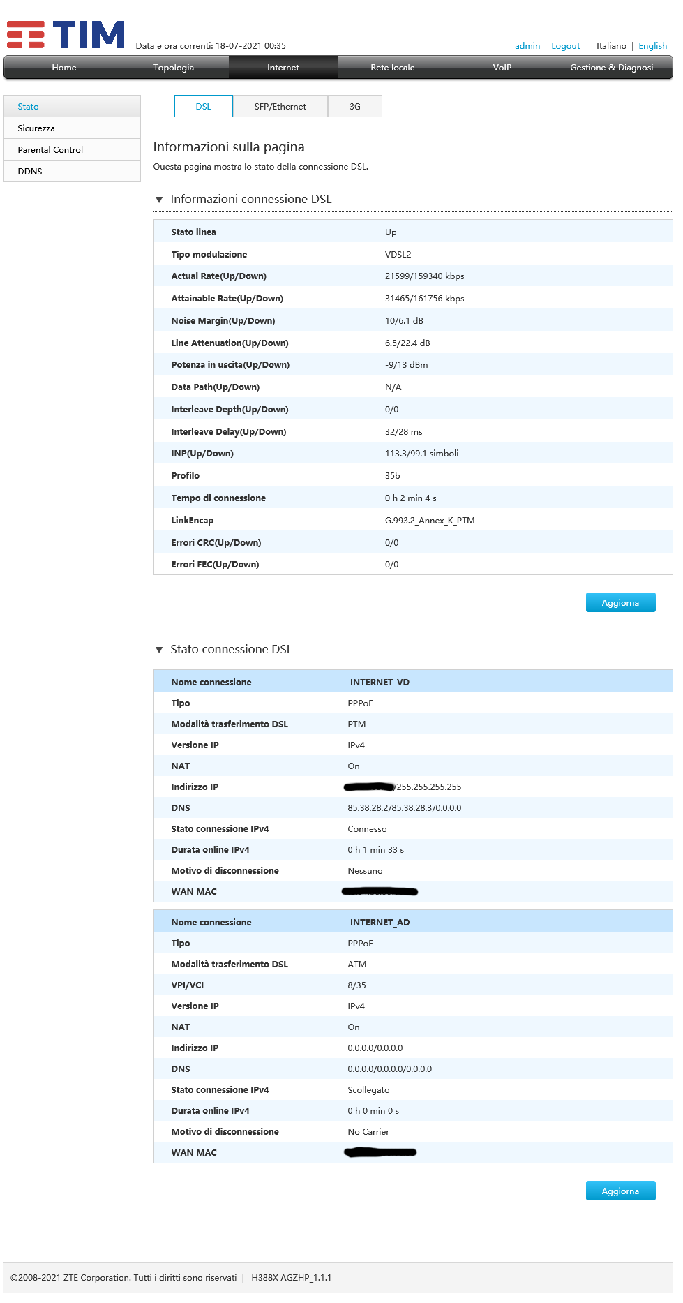

Questo è come vi trovate la pagina di stato dopo che il tecnico se ne è andato:

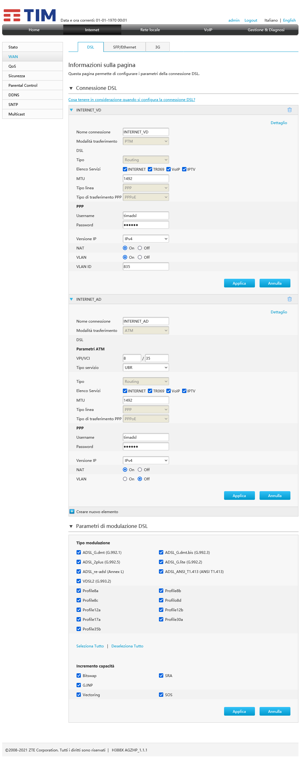

Scollegate il cavo e resettate alle impostazioni di fabbrica il router, comparirà una sezione in più nel menu:

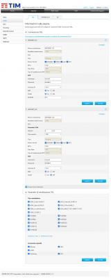

Eliminate tutte le connessioni, createne una nuova selezionando dalla modalità di trasferimento "PTM" e "Connessione Bridge" da Tipo. Appena fatto il menu cambierà togliendo un po' di opzioni e potrete Attivare la VLAN ed inserire 835 nel campo VLAN ID.
Dai parametri di modulazione DSL io ho lasciato solo la modulazione VDSL2 (G.993.2) ed il profilo 35b visto che sono collegato ad un nuovo armadio che supporta i 200 mega.

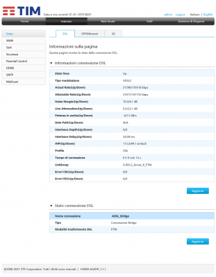

Ricollegando il cavo e riavviando il router dovreste ottenere questo stato DSL

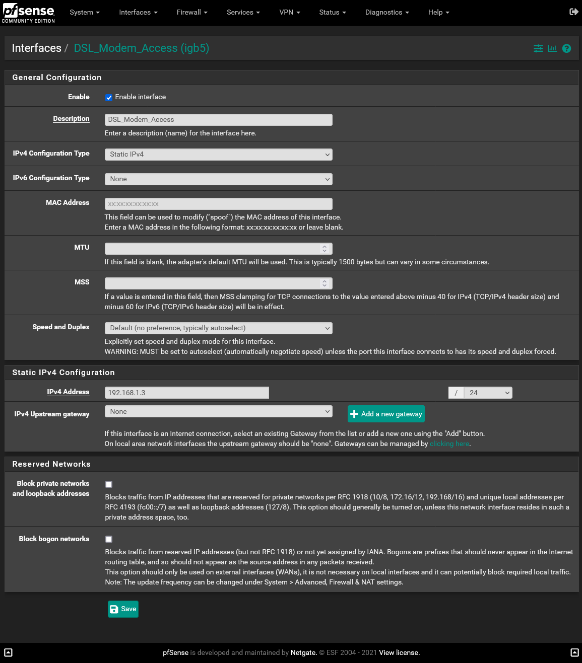

Nel caso di pfSense prima dovrete configurare la porta WAN con un indirizzo ip statico compatibile con la rete 192.168.1.* del router TIM

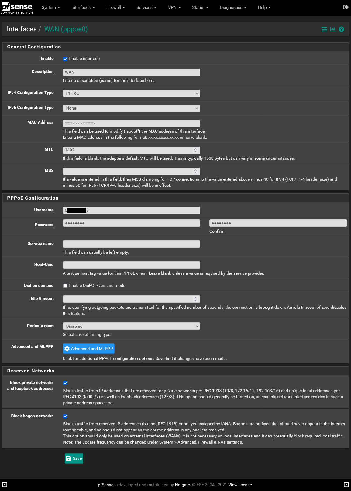

Successivamente va creata una interfaccia PPPoE inserendo nel campo username il vostro numero di telefono e la password "timadsl"

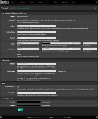

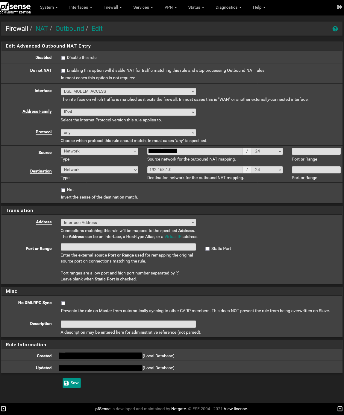

Infine se create una regola NAT adeguata potrete accedere al router TIM anche dalla vostra lan
