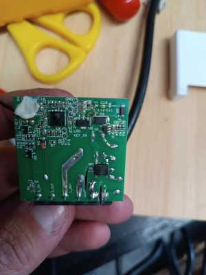

Una volta apero il pub del sonoff si presenta così: I primi due morsetti partendo da destra, ACin per intenderci, sono il neutro di ingresso alimentazione ed uscita all'utilizzatore.
Il terzo morsetto da destra è la fase in ingresso che serve per alimentare il sonoff stesso e da "comune" per il contatto che chiuderà con il quarto morsetto quando il sonoff verrà comandato in accensione ed andrà ad alimentare l'utilizzatore.

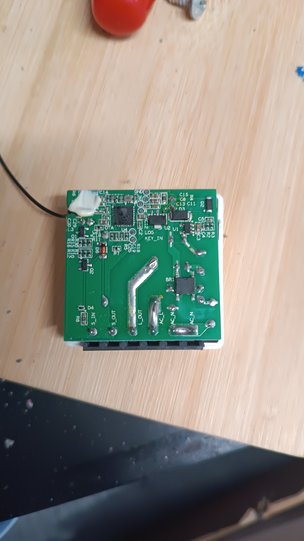

Quello che dobbiamo fare noi come primo passo è separare la pista che unisce i due neutri in modo da ottenere due contatti e di conseguenza morsetti separati. Poi provvediamo a separare anche il terzo morsetto da quella che sul pcb è la pista che lo unisce al morsetto due. (Questo taglio al contrario del precedente dovrà necessariamente essere profondo perché la pista è dall'altro lato del pcb)
Lo facciamo eseguendo due tagli netti, io ad esempio ho usato il Dremel con un disco sottile:

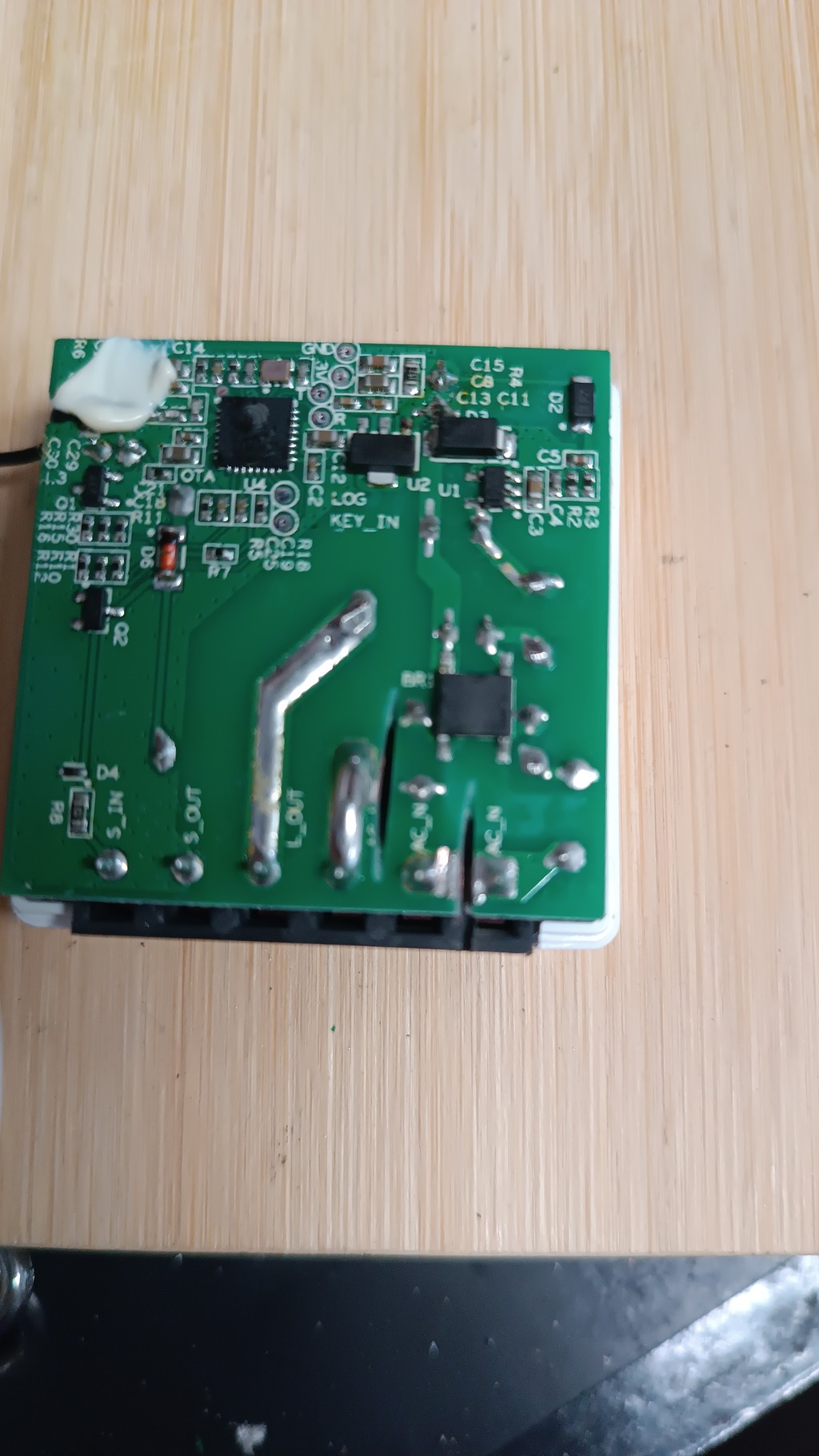

A questo punto abbiamo ottenuto che morsetto uno, due e tre sono finalmente indipendenti ma collegando fase e neutro sui primi due morsetti da destra il sonoff non sarà in grado di accendersi perché manca il contatto tra il morsetto due e la pista di alimentazione del sonoff.
Questo lo otteniamo unendo i due contatti con dello stagno come in foto:
A questo punto il secondo contatto è unito a quello poco più sopra e otteniamo l'accensione del sonoff.
Il risultato è che morsetto tre e quattro ora sono privi di tensione e si potranno utilizzare come contatto pulito.
