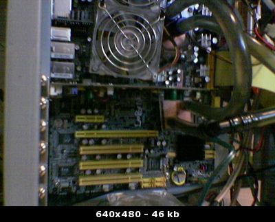

Superate le prime incomprensioni iniziali con questa scheda mi sono posto il problema delle temperature....
Pur non avendo chip Nf4 come le altre Dfi che ho le temperature sono ugualmente roventi
VIa bios il chipset segnava più di 40°c dopo pochi minuti, in idle :x

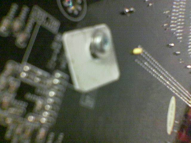

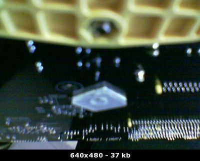

Ho smontato il dissipatore originale e mi sono accorto con grande arrabbiatura che avrei avuto qualche buona dificoltà a montarci su un waterblock..

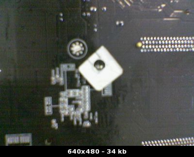

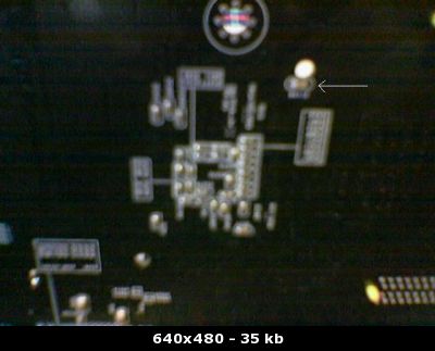

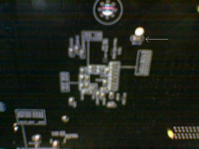

Gurdate dove hanno messo dei componenti quelli della Dfi :x
Praticamente a meno di un millimetro dal foro di fissaggio del dissipatore si trova un componente che potrebbe essere facilmente danneggiato dalle viti di fissaggio della staffa del wb :shock:

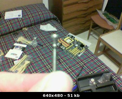

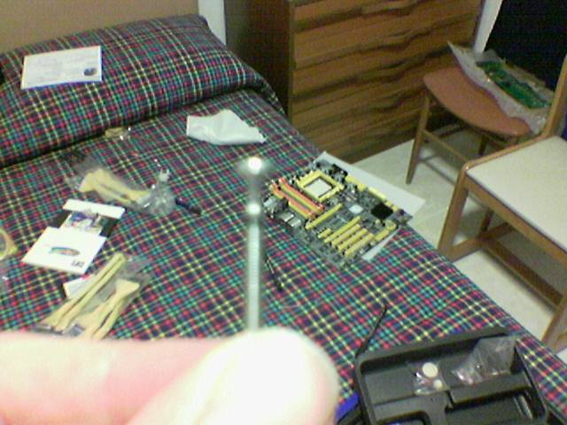

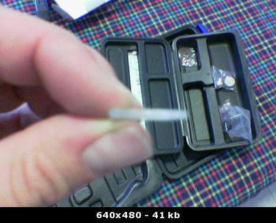

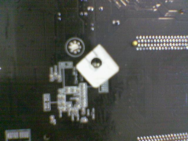

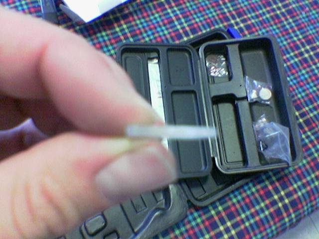

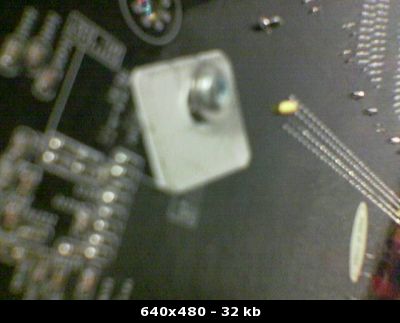

Praticamente con del plexiglass ho costruito un minuscolo distanziatore e l'ho fissato alla scheda con del biadesivo. Al posto delle normali viti di fissaggio con il dremel ho scavato un avvallamento su una delle due viti ed ho eliminato parte della filettatura che non serviva e qualsiasi sporgenza che potesse urtare contro il "chippettino" :D della mobo...
Ho applicato su parte della vite uno smalto isolante per evitare che la vite possa condurre correnti parassite in prossimita del famoso componeti situato vicino al foro di fissaggio.

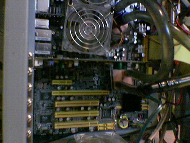

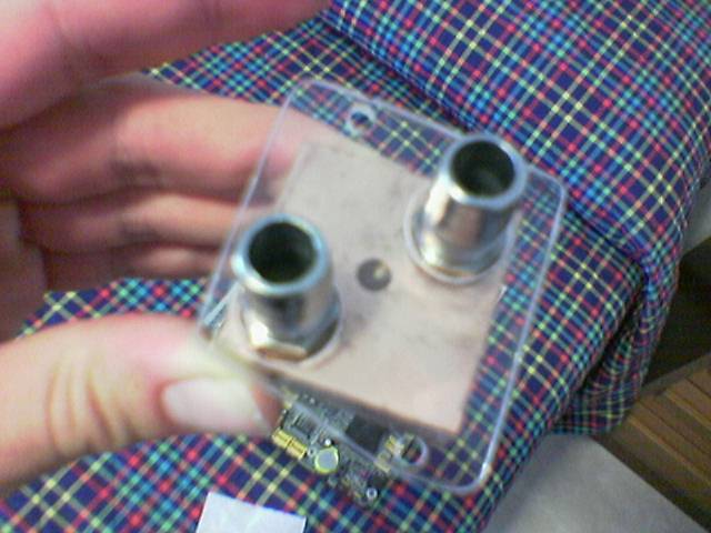

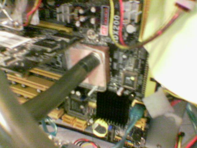

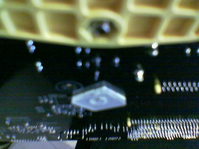

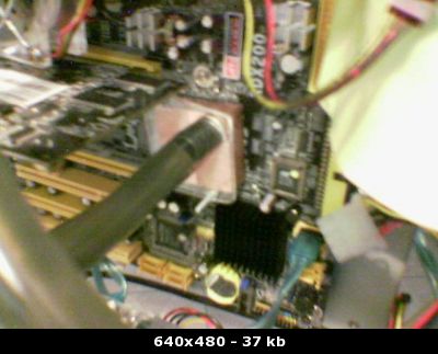

Risolto il grosso dei problemi ho preso un wb per chipset, mi sono fabbricato una staffa in plexiglass ed ho montato il tutto
