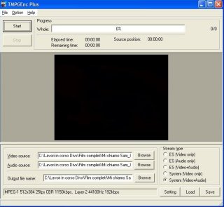

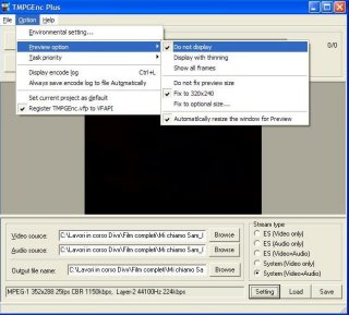

Apriamo TEMPGenc...
All'avvio il software mostra automaticamente una finestra per seguire l'utente passo-passo nella creazione del VCD, ma dato che noi siamo degli esperti, utilizzeremo l'interfaccia standard togliendo la spunta sulla casella in basso ["Enable this wizard at startup"] e clicchiamo il pulsante "Cancel".
Caricare il film in "Video source" clickando su "Browse": se nel file .AVI è già presente l'audio, il programma lo caricherà automaticamente nella casella "Audio source". Se i flussi audio sono stati processati separatamente, la procedura di caricamento del file wave deve essere fatta manualmente. Nella casella "Output filename" metteremo il percorso e nome del file VCD che otterremo. In "Stream type" selezioniamo la casella "System(Video+Audio)": ciò che ci permette di processare insieme l'audio e il video contemporaneamente.

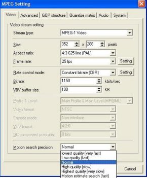

Successivamente, clickiamo su "Setting":
Nel sottomenù "Video" impostiamo i vari parametri come in figura:
Stream type: MPEG-1
Aspect ratio: 4:3 625 line [PAL]
Frame rate: 25fps
Rate control mode: Constant bitrate [CBR]
Bit rate: 1150
VBV buffer size: 100KB
Motion search precision: questo parametro permette di selezionare la qualità video; ovviamente, maggiore è la qualità, più lento nella conversione sarà TEMPGenc! Selezionare in base alla potenza del computer.

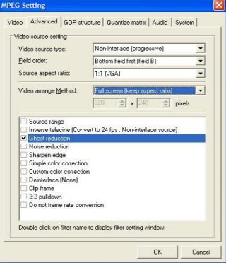

Nel sottomenù "Advanced" impostiamo come da figura:
Video source type: Non-interlace [progressive]
Field order: default
Source aspect ratio: 1:1 [VGA]
Video arrance method: Full screen [keep aspect ratio]
è anche possibile aggiungere qui dei filtri, nel riquadro sottostante, allo scopo di migliorare il lavoro finale ottenuto. Il consiglio è di spuntare la casella "Ghost reduction", che permette di migliorare ulteriormente la qualità del file mpeg: gli altri filtri sono utilizzati in maniera più approfondita e a volte il risultato visibile non colpisce l'occhio umano e di conseguenza li tralasceremo. Un'altra opzione comune, "Noise reduction", è consigliabile su sistemi molto potenti, perché il tempo di conversione aumenta. L'abbinamento delle opzioni "Highest quality" nella schermata precedente e "Ghost reduction" può costituire un ottimo standard di codifica: ad esempio, con un processore AMD Athlon xp1700+, il processo dura mediamente un paio d'ore, ma tutto dipende dal resto della configurazione di sistema.

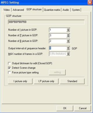

Nel sottomenù "GOP structure" settate i valori in figura:
Number of 1 picture in GOP: 1
Number of P picture in GOP: 3 o, 5 se si vuole maggiore qualità
Number of B picture in GOP: 2
Output interval of sequence header: 1
Selezioniamo, inoltre, la casella "Detect scene change".

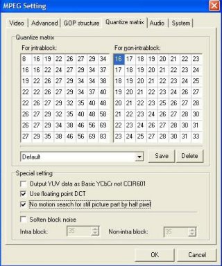

Nel sottomenù "Quantize matrix" lasciamo "Default" nella casella accanto al tasto "Save"; spuntiamo le caselle "Use floating point DCT" e "No motion search for...", lasciando il resto invariato.

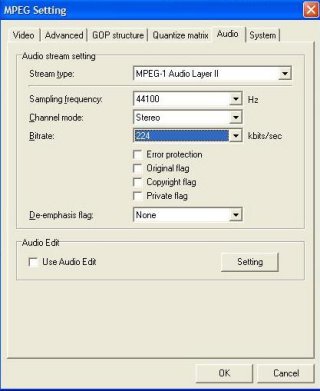

Nel sottomenù "Audio" settiamo i valori come in figura:
Stream type: MPEG-1 Audio Layer-II
Sampling frequency: 44100htz
Channel mode: Stereo
Bit rate: 224kbits/sec.
Invariato il resto...

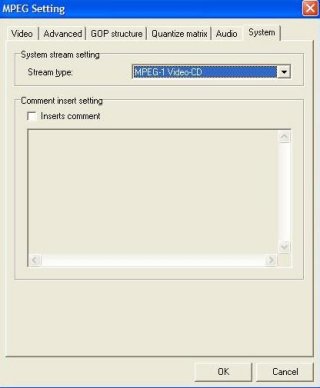

Nel sottomenù "System" selezionae in "Stream type" la voce "MPEG-1 Video-CD". In basso, nella casella "Insert comment" è possibile aggiungere commenti circa il film, accessibili successivamente tramite le proprietà del file ultimato.

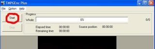

Nel menù "Option" conviene selezionare "Do not display" nella voce "Preview option", così da non mostrare le immagini durante la conversione ed accelerare di conseguenza tutto il processo.
Clickiamo su "Start" per iniziare a convertire il film... buona visione!

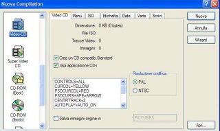

MASTERIZZARE UN VCD CON Nero Burning ROM

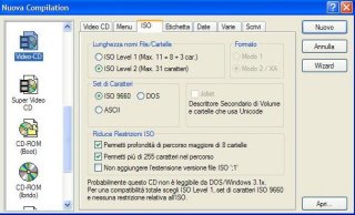

Una volta aperto Nero, scegliamo nella colonna a sinistra la voce "Video-CD". Nel primo sottomenù, Video-CD, lasciamo selezionata la casella "Crea un CD compatibile Standard"
Nel sottomenù "ISO" impostiamo tutto come in figura...

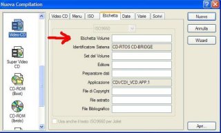

Nel sottomenù "Etichetta" dobbiamo scrivere il nome da assegnare al CD, all'interno della casella "Etichetta volume"

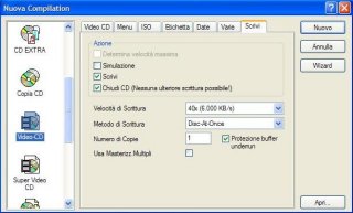

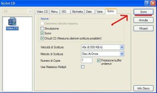

Nel sottomenù "Scrivi" selezioniamo la casella "Scrivi" e "Chiudi CD", quindi impostiamo la velocità di masterizzazione in base alle potenzialità del masterizzatore. Lasciamo il resto come in figura e clickiamo su "Nuovo".

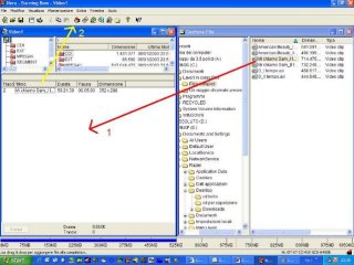

Nella finestra di destra ["Gestione file"] selezioniamo la cartella dove abbiamo il file .mpg creato precedentemente, quindi portiamo il file da masterizzare nella finestra di sinistra, trascinandocelo. Questa procedura deve essere ripetuta anche per la seconda parte del VCD, ovviamente. Nero farà un controllo del file per verificare la compatibilità con lo standard Video-CD 2.0: controlliamo che il file appena immesso non superi gli 80min nella barra in basso e clickiamo sul tasto "Apre la finestra Scrivi-CD" indicato in figura dalla freccia di colore giallo.
Nel sottomenù "Scrivi" lasciamo le impostazioni che avevamo scelto precedentemente e con un click su "Scrivi" inizieremo la masterizzazione!
