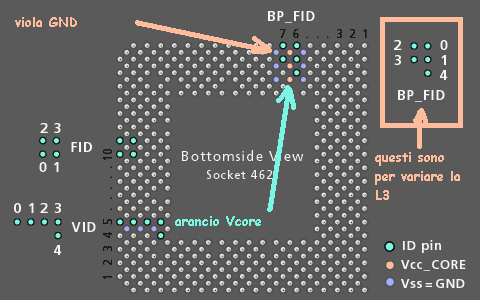

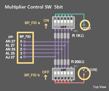

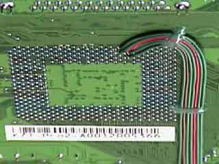

allora quel sito l'avevo già visto e mi era balenata in testa l'idea di creare un pannellino esterno al case per impostare il molti sulla mia AsRock, mi spiego meglio, avevo fatto un conteggio rapido di tutti i cavi che servivano per impostare i vari moltiplicatori, visto che alla fine sono sempre gli stessi pin ad essere interessati.
L'idea era questa, non possiamo costruirci un selettore tipo dip switch esterno per impostarli, con un mazzetto di cavi saldati direttamente dietro al socket della mobo? ho detto una cazz...?
