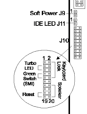

Ho cambiato mobo ad un pc per passarlo dal k6-2-333 al PIII-500.
Che sia tutto atx non c'è dubbio. Il pc funziona, ma non si accende il led verde sul case che indica il funzionamento (power led). Mi sembra che non si accendano neanche i led verdi del fdd e del cdd.
Il connettore del cavetto del case è a 3 poli (due con filo, uno al centro senza), mentre sulla mobo (una P6Pro-A5-V.1.05P3) non ho trovato dove metterlo. Ho trovato solo un punto di attacco a 2 poli indicato per "turbo led".
Mi sembra molto strano. Queste cose non sono universali?
Devo trasformare il connettore del cavetto del case?
Altre soluzioni?
