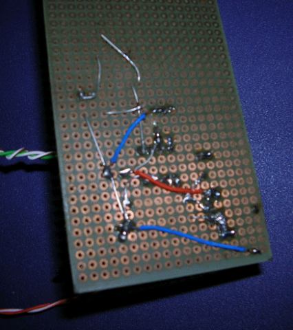

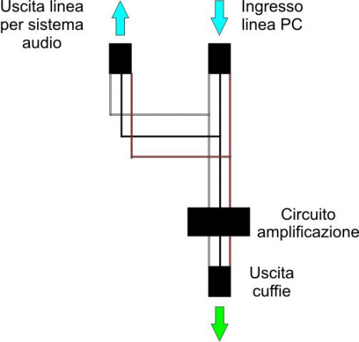

espa wrote:Il secondo è uno schema di montaggio, serve solo a darti un'idea di come apparirà il circuito sulla basetta.
RV1 è il potenziometro, da 10K tipo B, se monti tutto in un contenitore puoi prendere anche quelli slide tipo mixer, che fa più "figo" :grin:
Qui ti si presenta la scelta:
O usi 2 potenziometri, e puoi controllare il volume dei due canali indipendentemente, o usi un potenziometro doppio che in pratica sono sempre 2 potenziometri, ma con un solo comando.
In entrambi i casi non ci sono problemi, si collegano come in figura considerandoli singoli potenziometri.
Usa una batteria da 9V, l'idea delle stilo è buona solo se ne usi tante quante te ne servono per i 9V, così otterrai una durata superiore (ma anche un ingombro proporzionale).
Al negoziante basta che porti l'elenco dei componenti, non c'è nulla di particolare nel circuito.
Se sei di Napoli posso consigliartene un paio.
L'idea era effettivamente quello di mettere tutto in una scatola di legno. Siccome sono abbastanza pratico di queso materiale, appena il circuito sarà pronto ne realizzerò una.
Per quanto riguarda il potenziometro stereo ho trovato serie difficoltà a Napoli per trovarli.
A tal proposito vorrei chiederti se la versione "slider" e quello a "manopola" sono facili da reperire (sempre in versione stereo) di quell'impedenza.
Per la pila invece ne adotterò 2 da 9V (una per ogni circuito)
Se conosci qualche negozio ben fornito te ne sarei grato.
Io cmq sono di Capodimonte...non so se conosci :wink:
GRAZIE TANTE!
