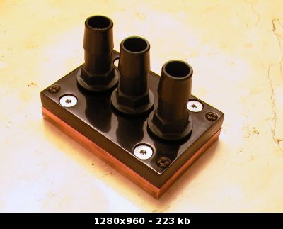

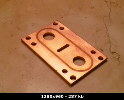

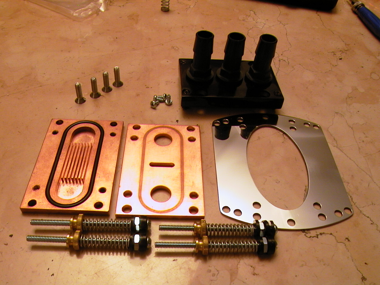

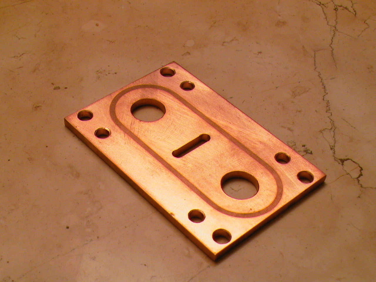

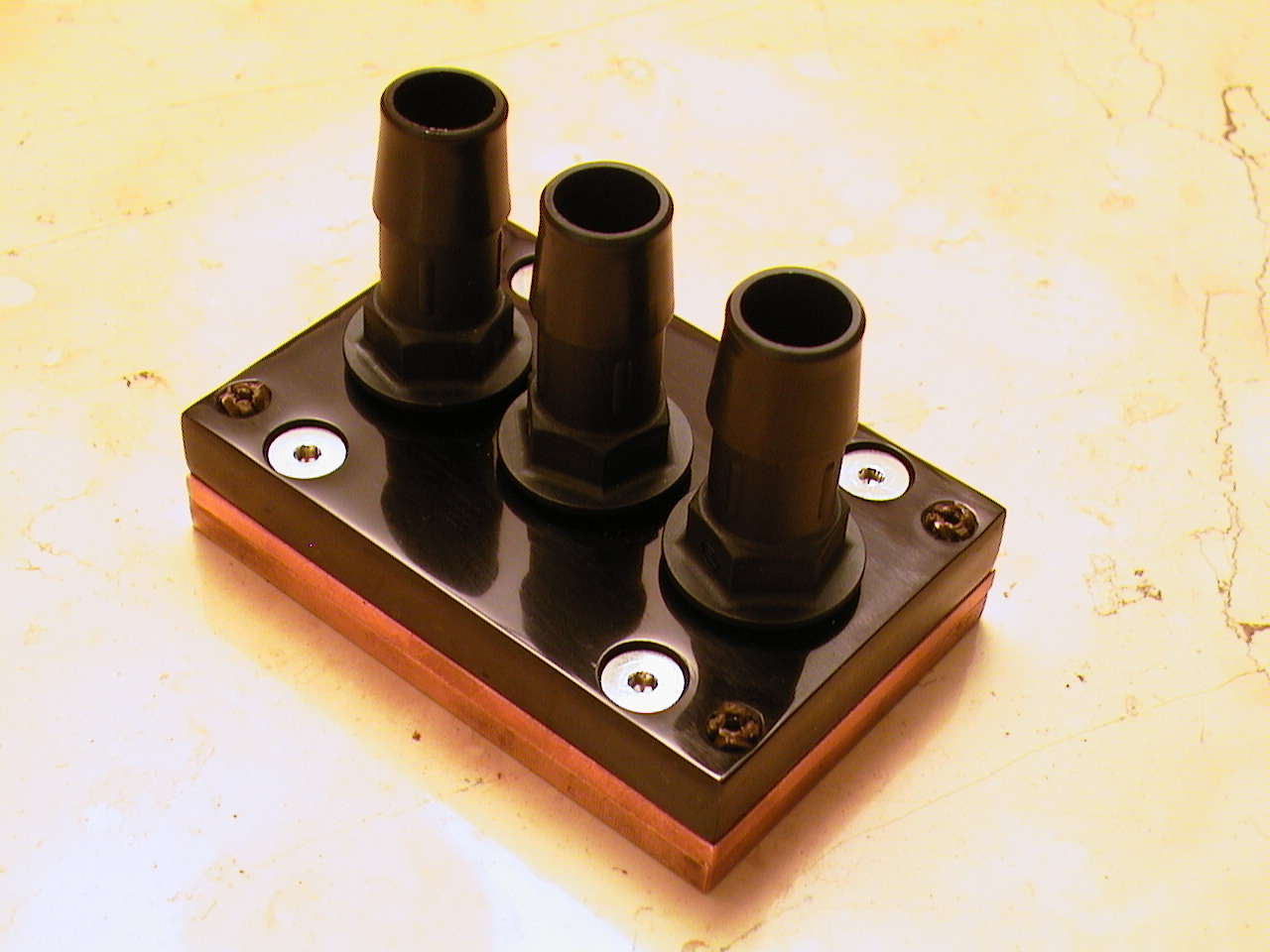

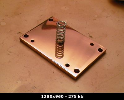

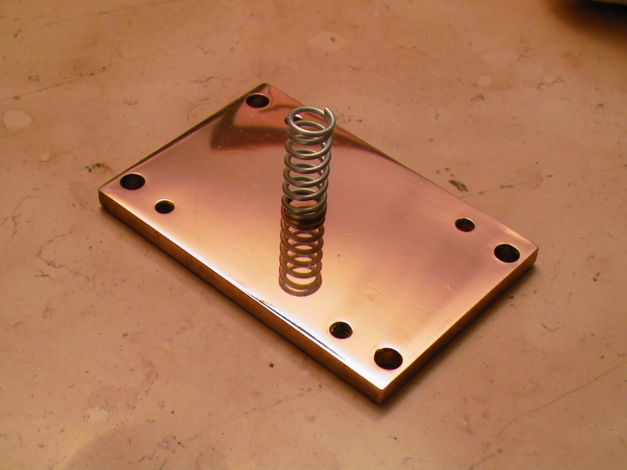

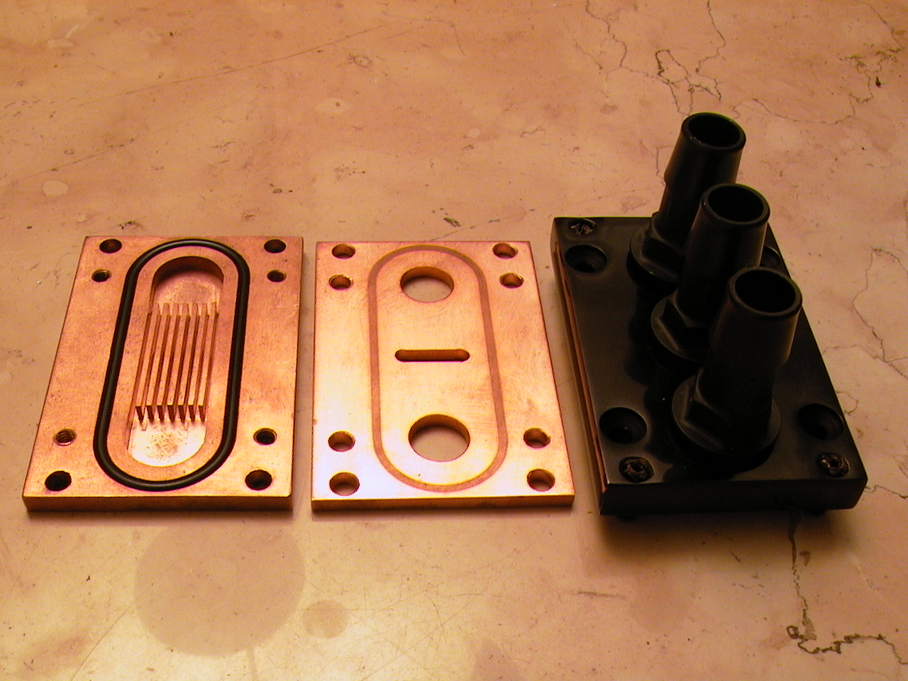

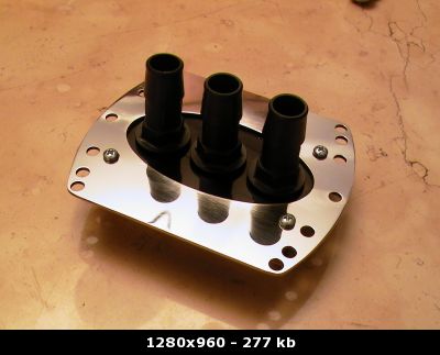

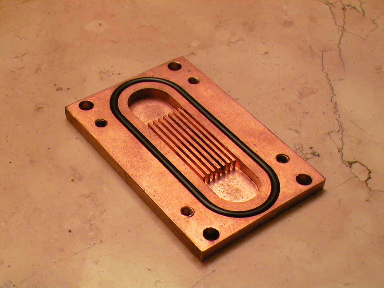

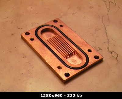

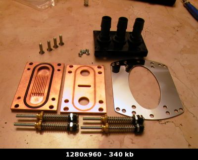

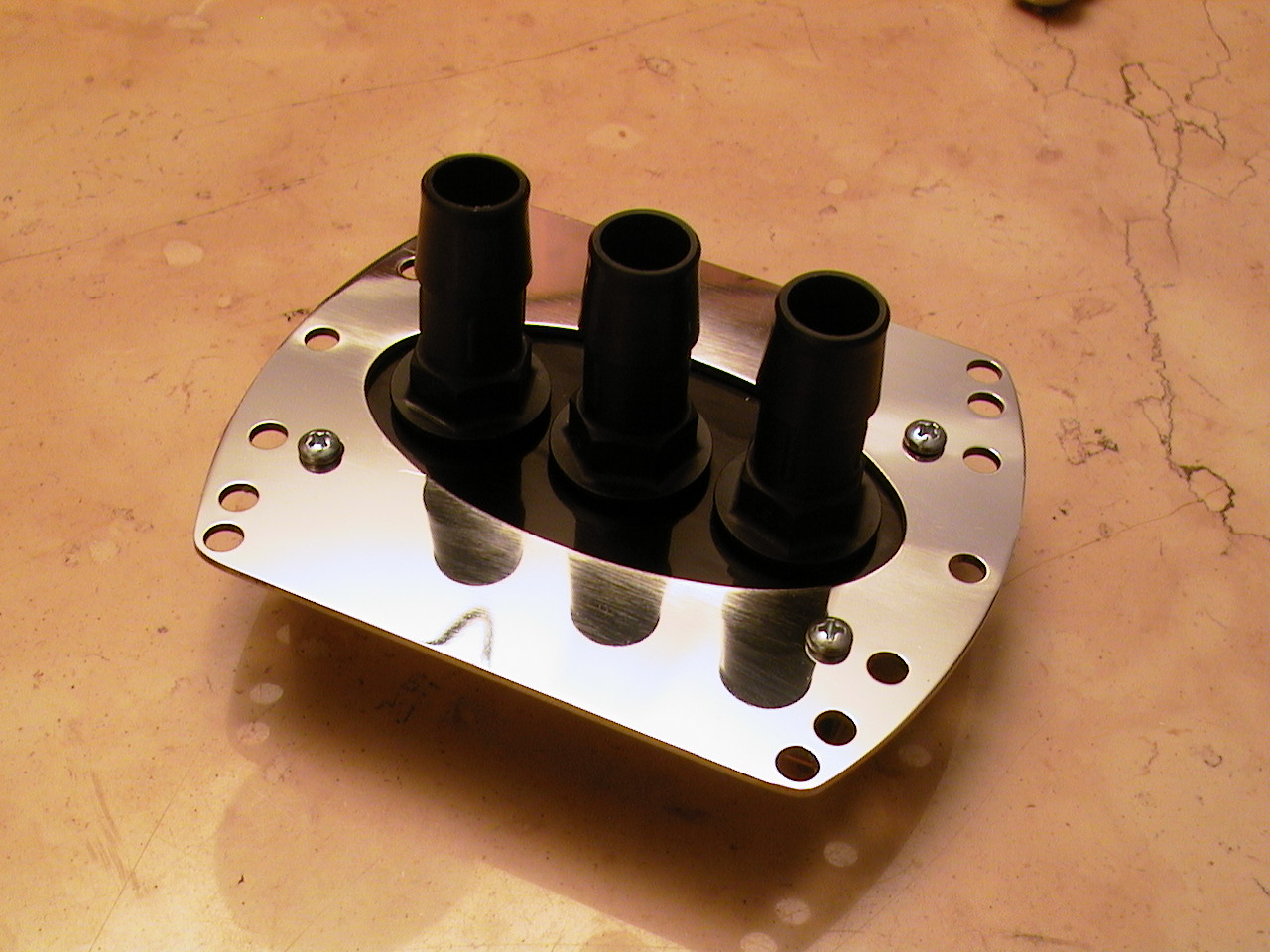

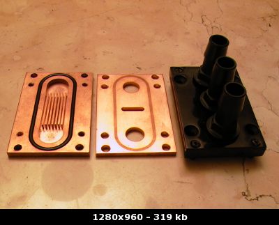

Vediamo da vicino come e' fatto dentro:

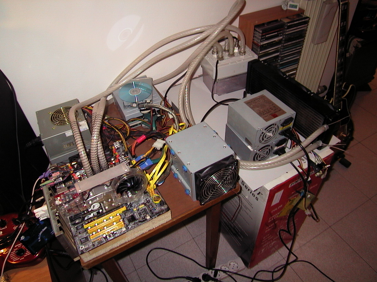

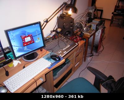

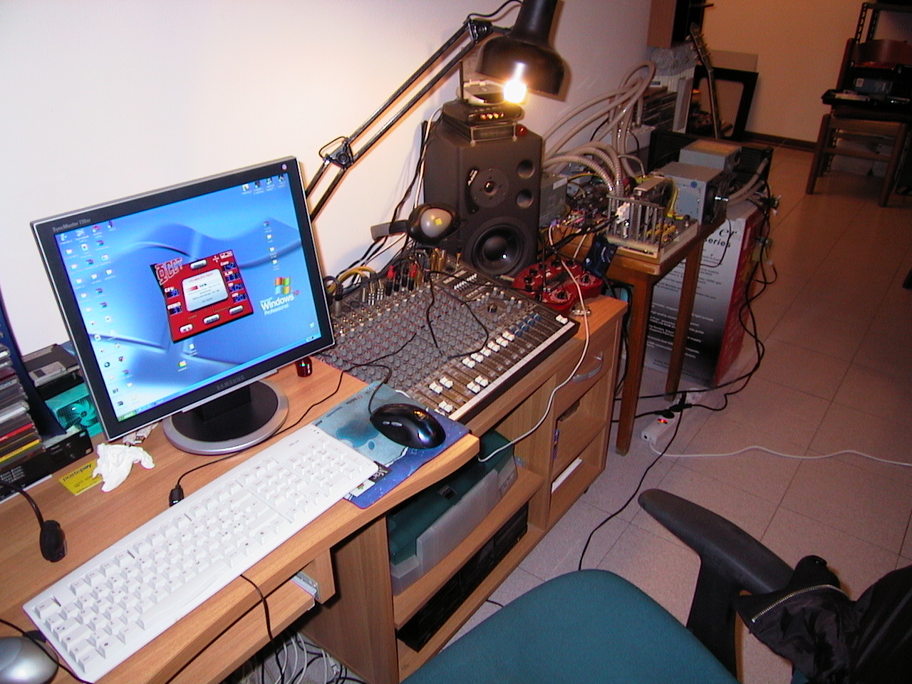

Questa e' la piattaforma di Test... (Casa mia...)

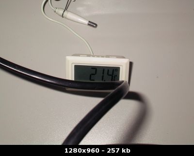

E temp ambiente costante:

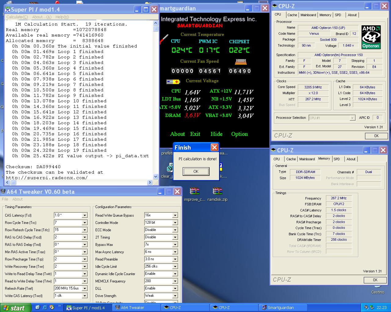

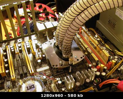

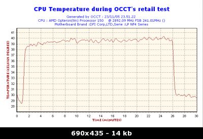

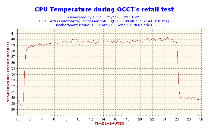

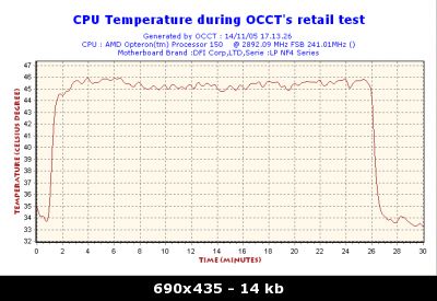

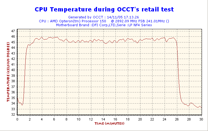

Test compartativi D-Tek contro Zalman CNPS9500:
-D-Tek
- Zalman

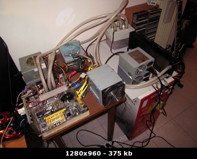

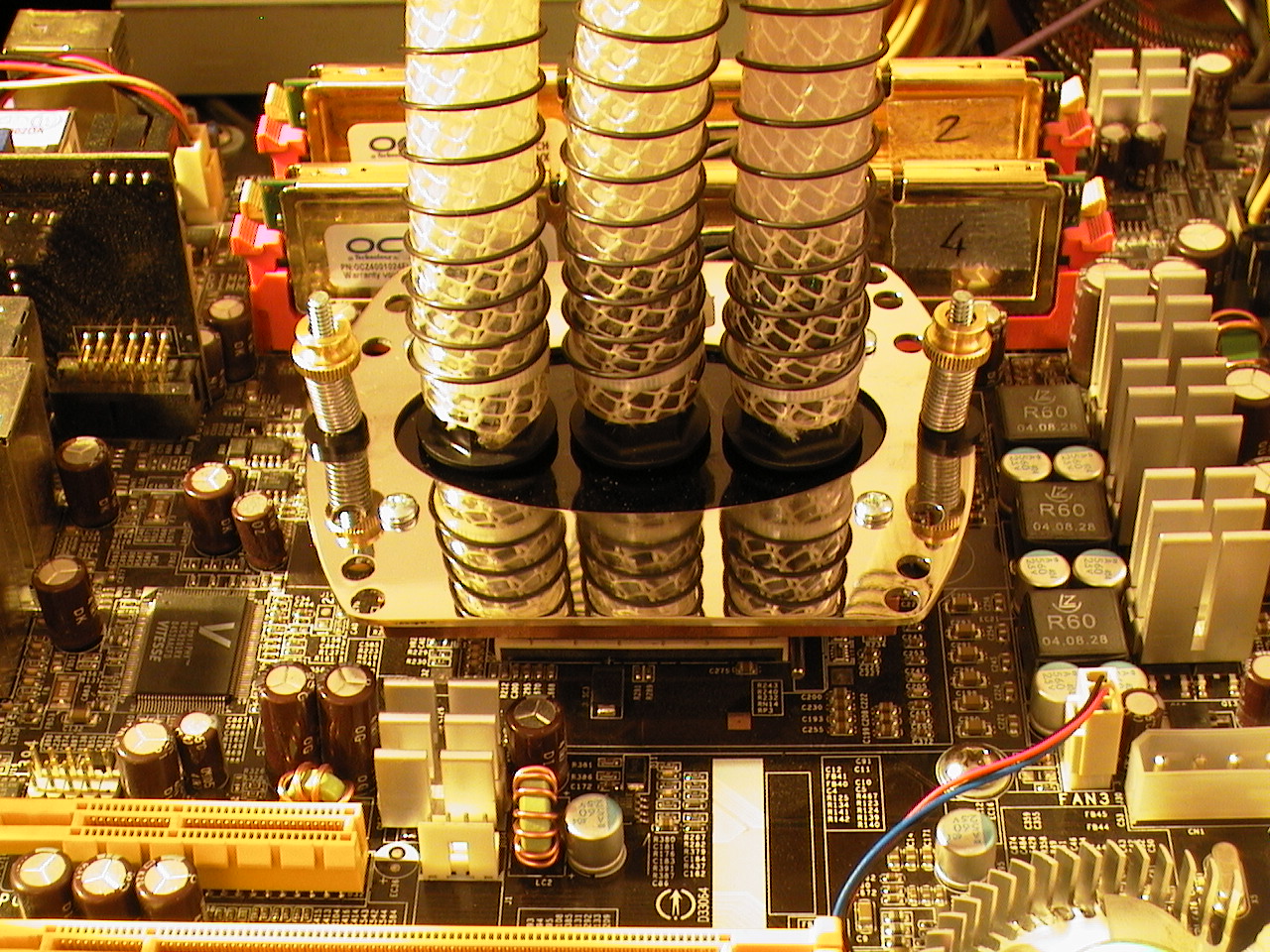

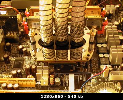

Piattaforma di test:
DFI NF4 Ultra-D
AMD Opteron 150 241*12 1.42 volt
2*512 OCZ VX
Antec True Power EPS 12+

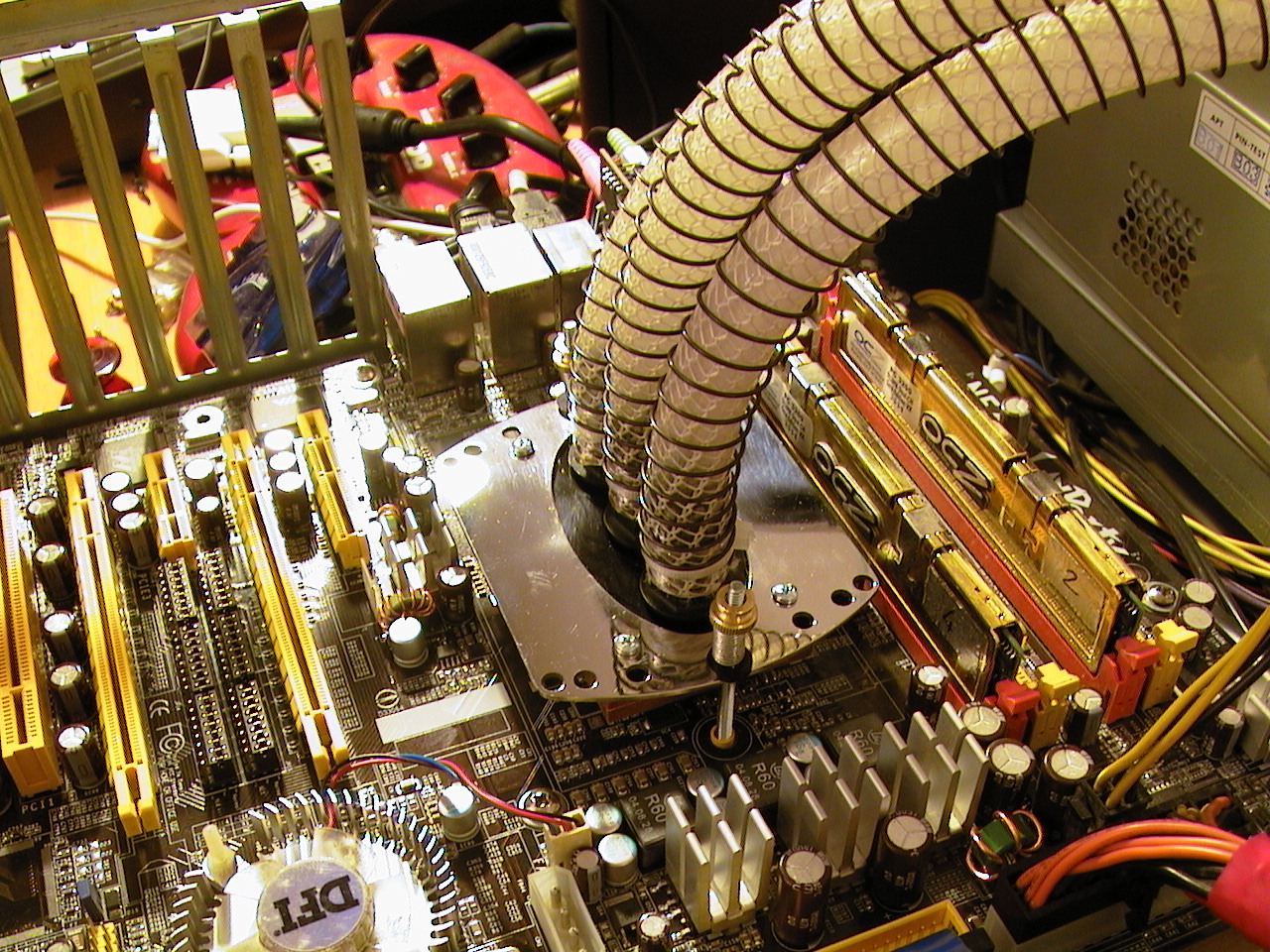

Liquid Cooling:
Rad V3 + 3 Papst 120mm
Idra 1300 dedicata al WB
MaxJet 1000 dedicata al Rad
Vaschetta autocostruita
Tubi in gentile concessione dalla Fitt s.p.a. sono un esperimento di tubo composito con maglia anti strozzatura...

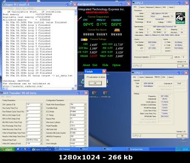

Questa e' una prova in Overclock con il gentile ausilio del freddo che c'e' in questo periodo:
