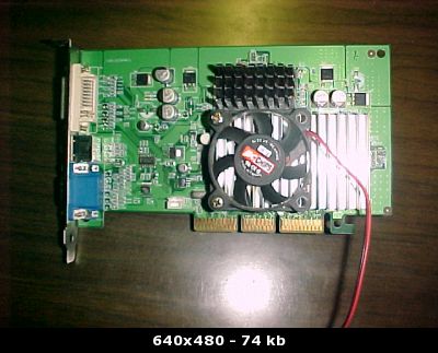

Ecco le foto della scheda:
Qua si vede chiaramente la ventola PCChips che ho montato (anche se molto rozzamente) sul dissi-monnezza originale e il dissipatore sulle memorie (ricavato da un dissipatore passivo di un ibm pentium 200)

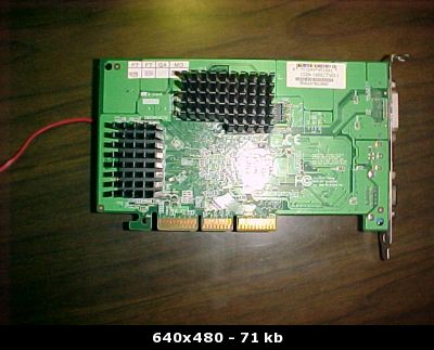

Ecco gli altri due pezzi del dissipatore applicati sui chip posteriori delle ram:

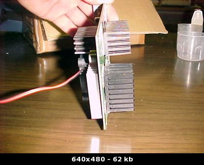

Ed ecco infine la scheda vista di lato per far capire quanto possono essere massicci questi cosi (oppurtunamente tagliati e lappati da noi)
