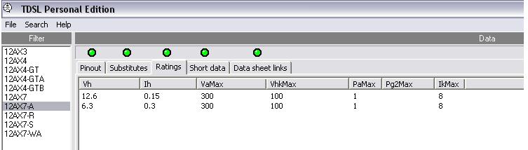

al posto della ECC83 no messo una 12AX7A della electro Harmony un gioiello made in russia
