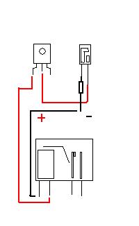

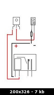

ho capito,ma io non volevo farlo identico.e comunque non dice come collegare il relè, io c ho provato a farlo.cercando un po di capire il funzionamento,ma non va,avrò sbagliato qualcosa ,posto l immagine di come l ho montato
cioè la coppia ir e fototr. non funziona da interruttore? se io lo colpisco dalla luce ir dovrebbe condurre e far passare la corrente giusto?io l ho provato così come nello schema che ho messo e il relè non scatta,non passa corrente,se lo colpisco da luce e misuro i 2 piedini del ricevitore selezionando diodo sul tester,mi segna,se tolgo la luce non segna piu,quindi vuol dire che qualcosa succede,bo ho un po di confusione
