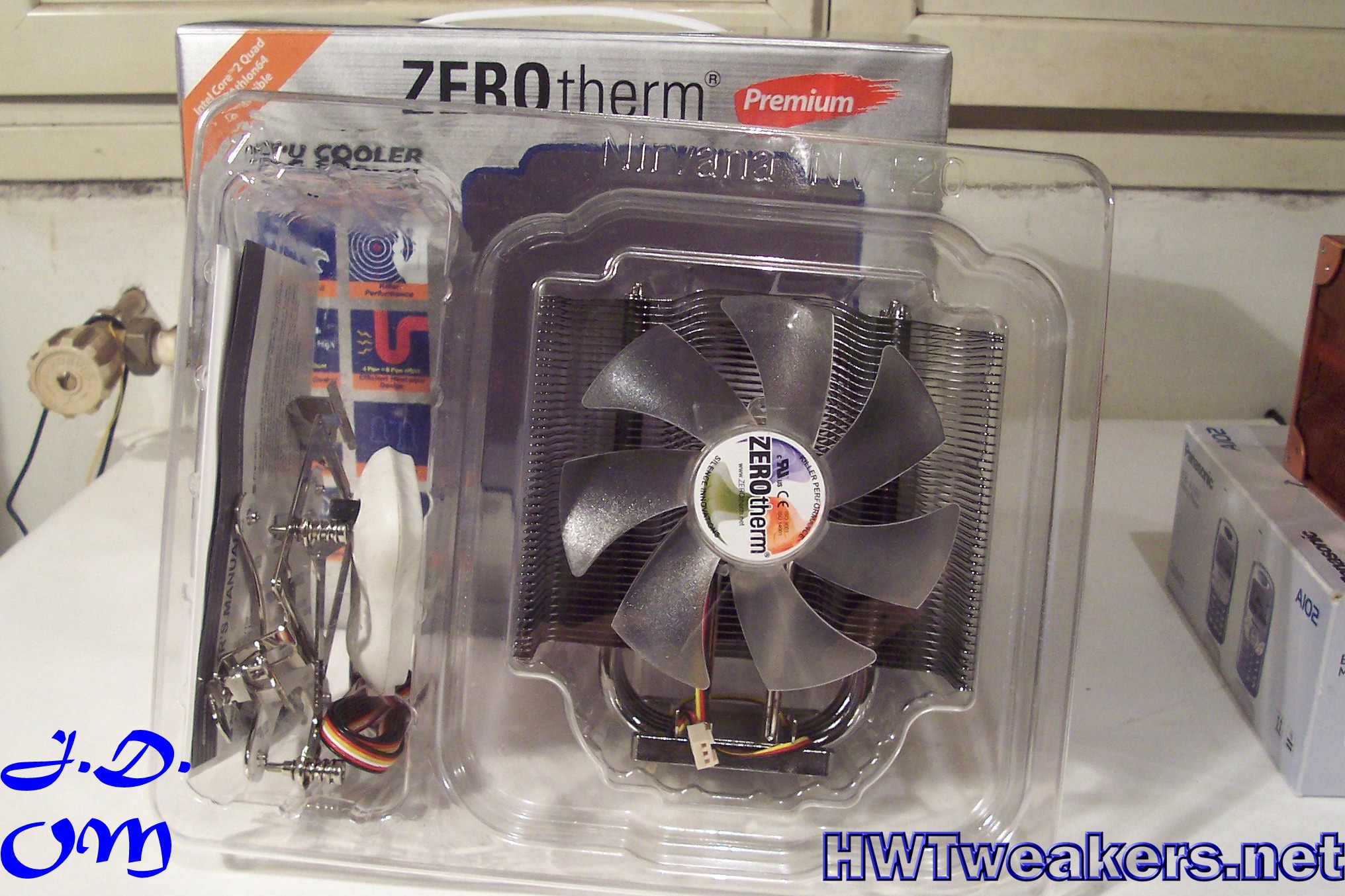

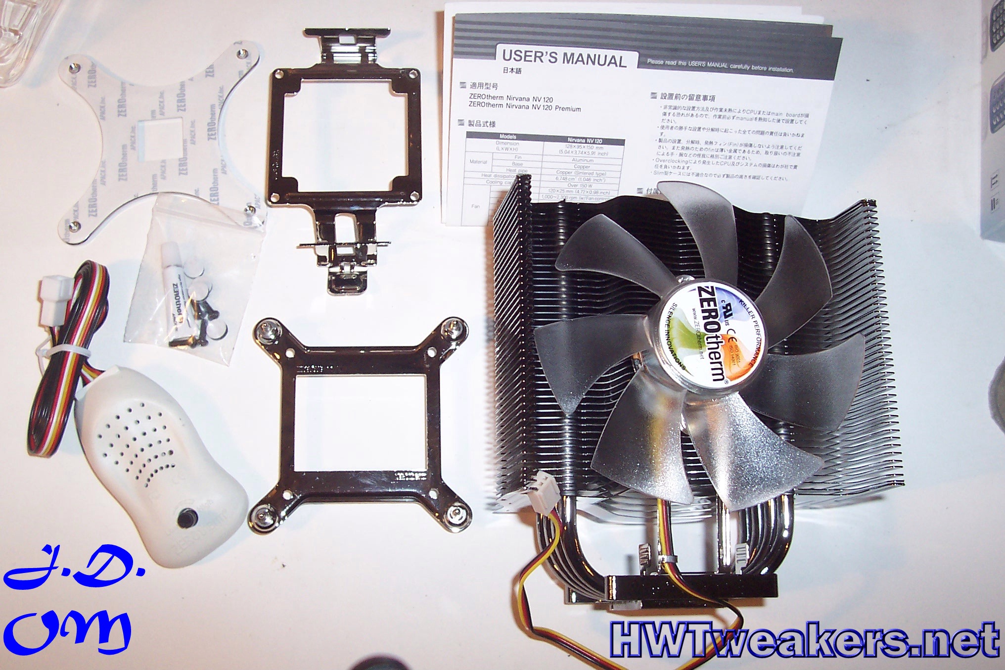

<a href="http://www.hwtweakers.net/files/forum/0 ... 506129.jpg" target="_blank" class="postlink"><img border="0" alt="" src="http://www.hwtweakers.net/files/forum/0 ... .jpg"/></a> <br/>
<br/>
qui potete vedere la confezione aperta e le dotazioni della stessa, nella quale troviamo: <br/>
1)Il dissipatore con ventola <br/>
2)Due adattatori per i socket che sono &ldquo;AMD 939940AMD2 & P4-775&rdquo; <br/>
3)Staffa posteriore di fissaggio <br/>
4)Bustina con bulloneria per l&rsquo;aggancio e il montaggio degli adattatori AMD939940AMD2 & P4-775 e tubetto pasta dissipante. <br/>
5)Libretto istruzioni per il montaggio. <br/>

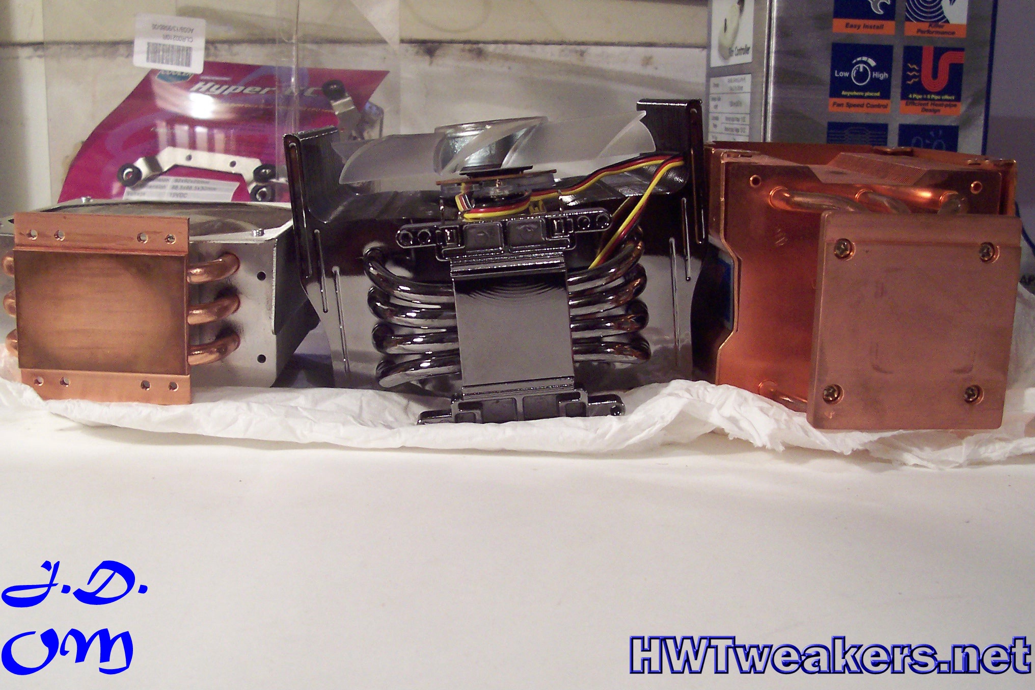

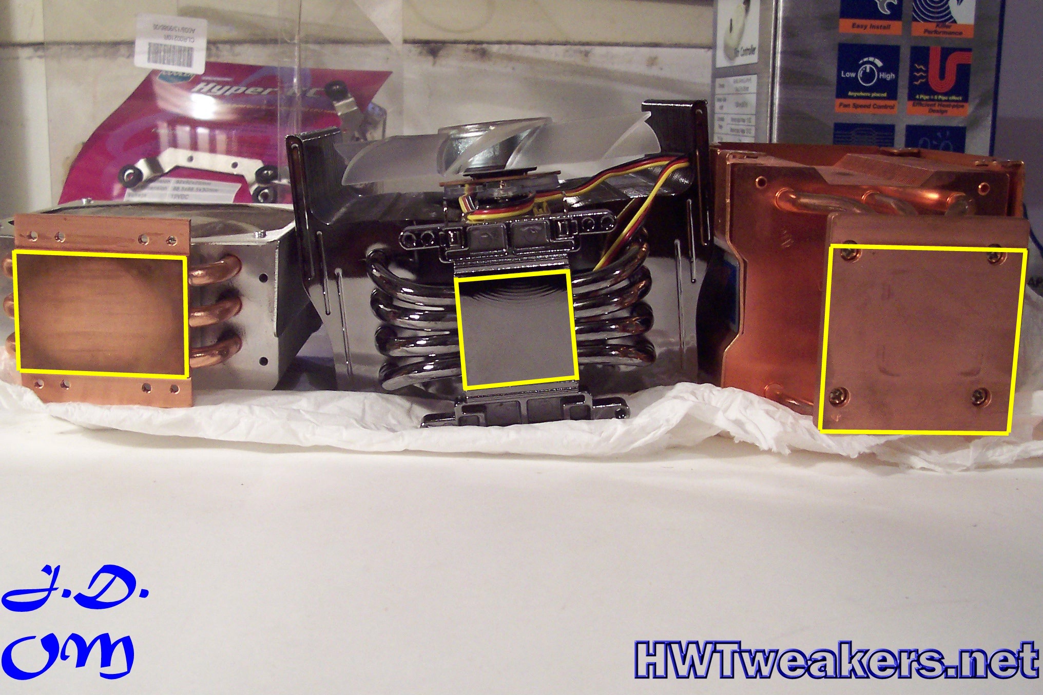

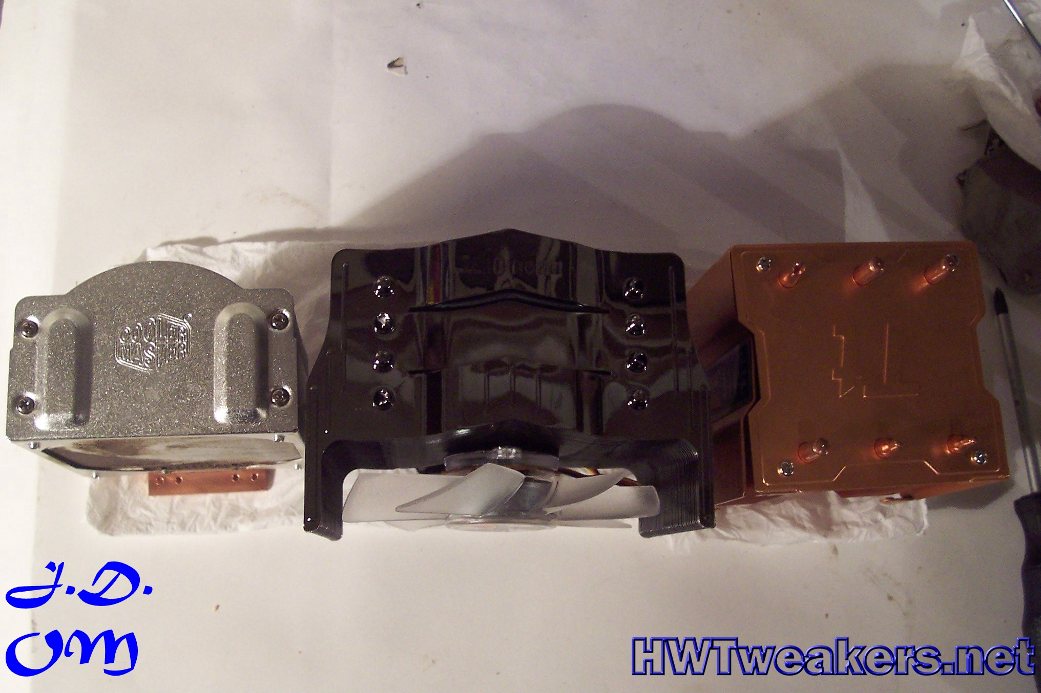

Nel nostro LAB avevamo a disposizione altri dissipatori con Pipe di marca nota, che useremo come raffronto, non per comparazione naturalmente, ma come esempio! <br/>
<br/>
(Vista la diversit&agrave; che se ne riscontra gia ad una prima occhiata)<br/>
<br/>
<br/>
<a href="http://www.hwtweakers.net/files/forum/0 ... testat.jpg" target="_blank" class="postlink"><img border="0" alt="" src="http://www.hwtweakers.net/files/forum/0 ... .jpg"/></a> <br/>
<br/>
come potete ben notare le dimensioni del Nirvana120 si mettono subito in mostra rispetto agli altri dissipatori, non solo nella superficie di dissipazione lamellare ma anche nella superficie di appoggio alla CPU ! <br/>
<br/>
<a href="http://www.hwtweakers.net/files/forum/0 ... basi_3.jpg" target="_blank" class="postlink"><img border="0" alt="" src="http://www.hwtweakers.net/files/forum/0 ... .jpg"/></a> <br/>
<br/>
il Nirvana120 a un peso relativamente basso di circa 628Gr a vuoto.<br/>

C&rsquo;&egrave; pero da dire che il TT 112Cu &egrave; completamente in rame mentre sia il Nirvana120 che il CoolMaster presentano Alette in Alluminio con Base e Tubi Pipe in Rame!! <br/>
<br/>

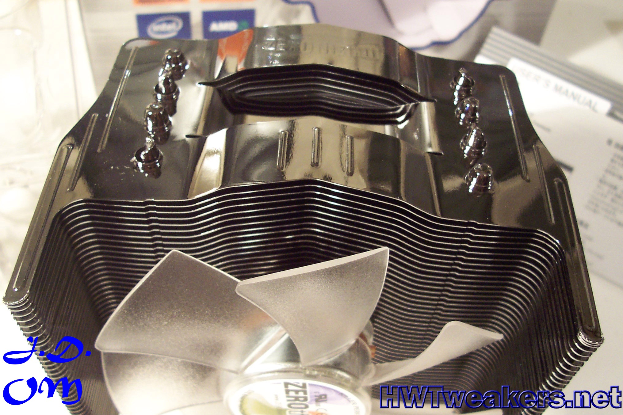

A differenza dei suoi fratelli il nirvana si distingue con una superficie delle alette di ben: 6.748cm^2 <br/>
<br/>
Proprio per questo siamo andati a misurare le altre superfici dei dissipatori a nostra disposizione, riscontrando una netta differenza tra questi...<br/>
<br/>
Infatti il TermalTake ci porta ad una superficie di: 4.190cm^2 circa.<br/>
Mentre il CoolMaster a una superficie di 2.675cm^2 circa di superficie alette ! <br/>

la risposta l&rsquo;abbiamo trovata analizzando pi&ugrave; da vicino il prodotto, raffrontandolo con gli altri dissipatori&hellip;&hellip;.. <br/>
<br/>

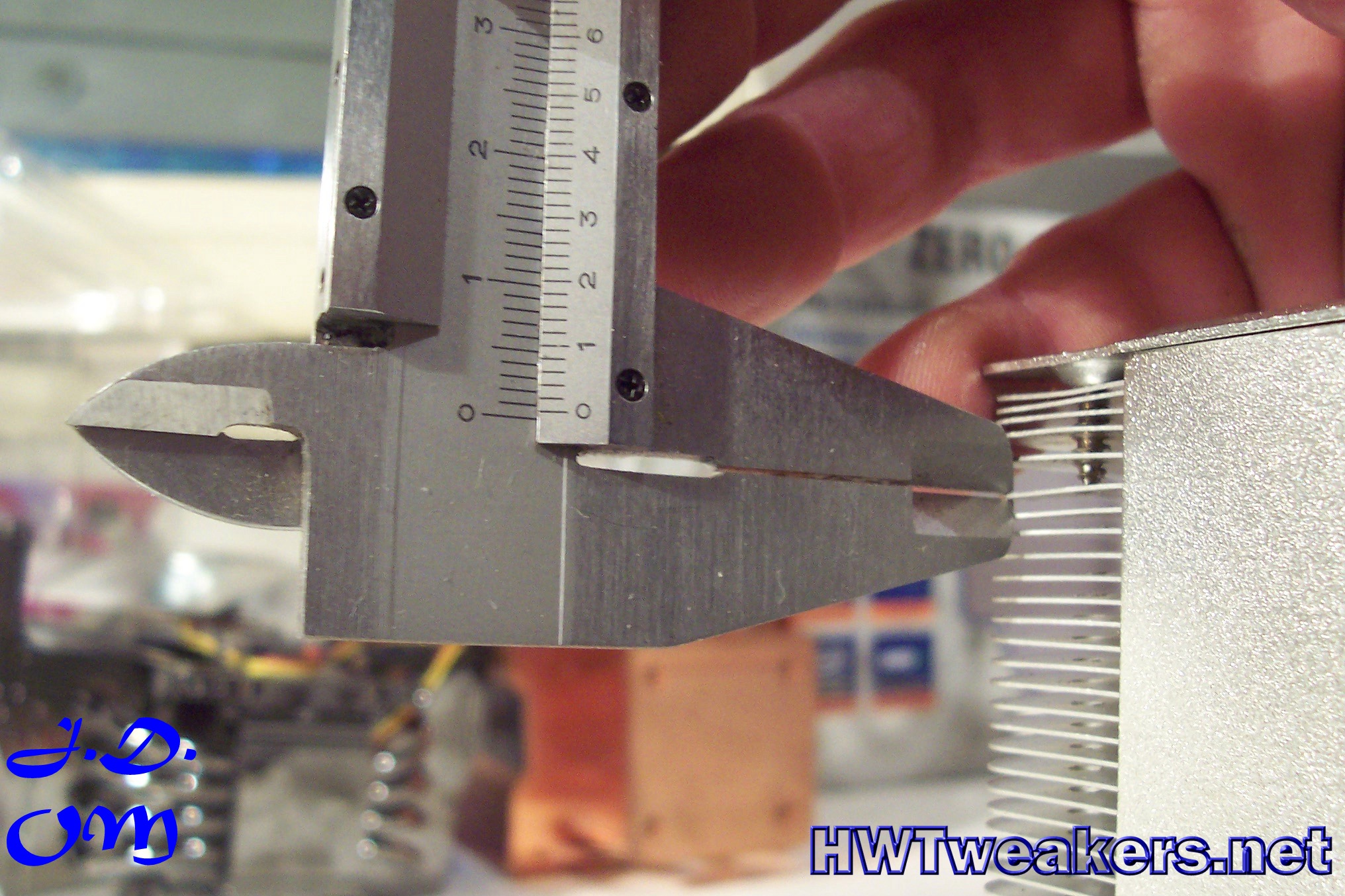

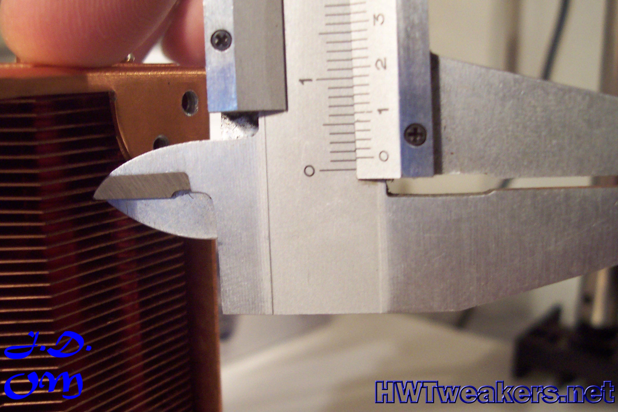

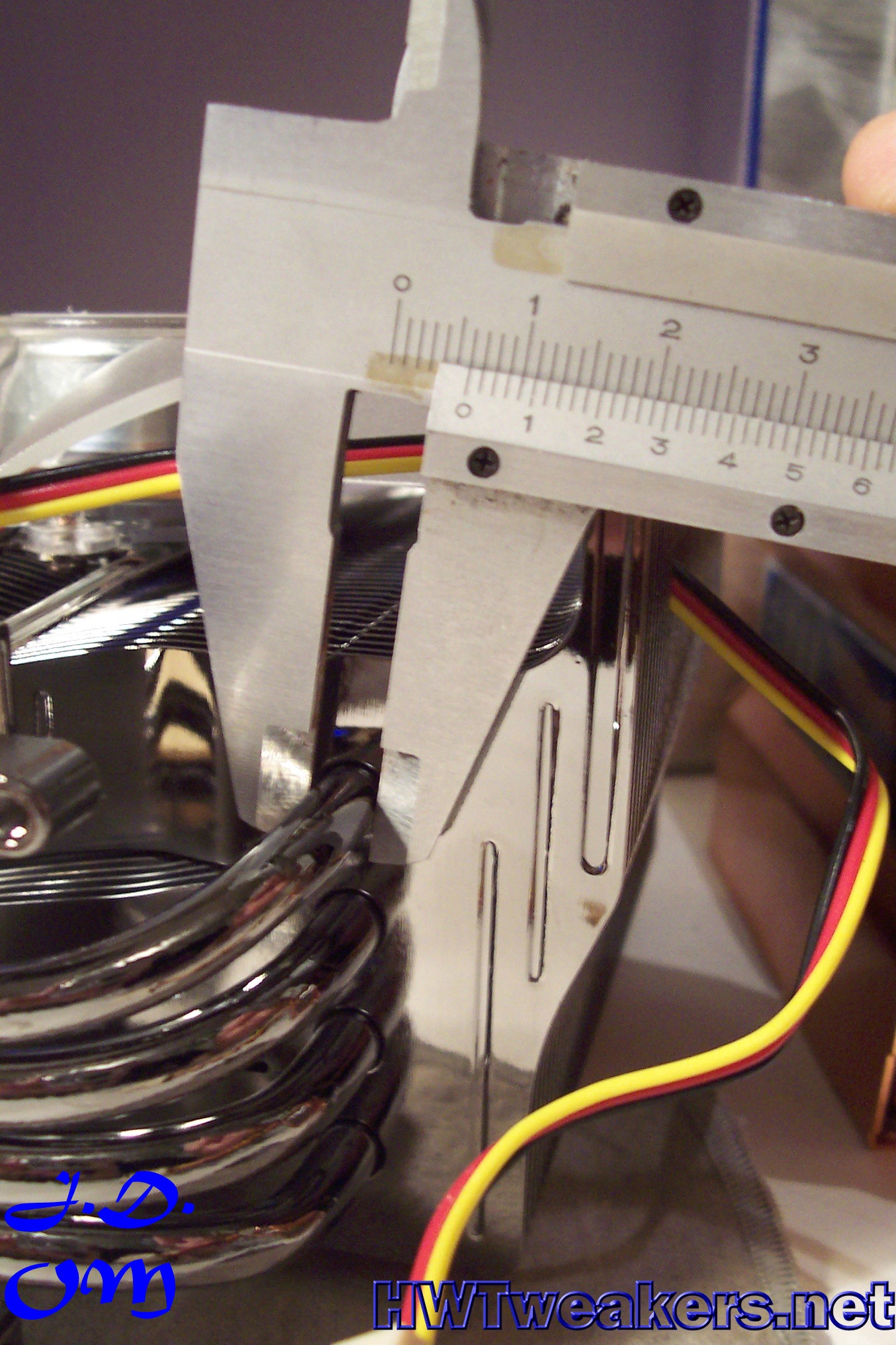

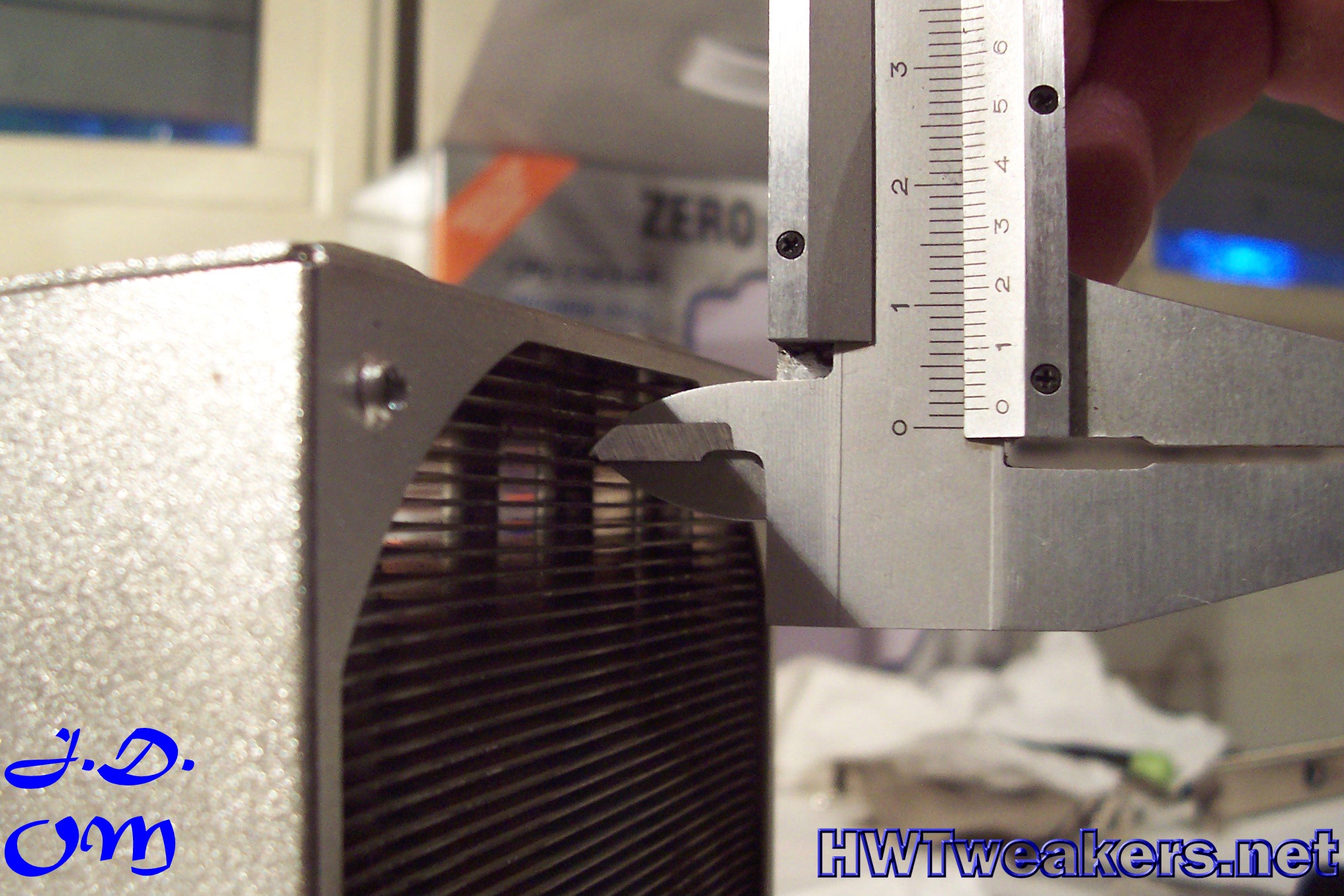

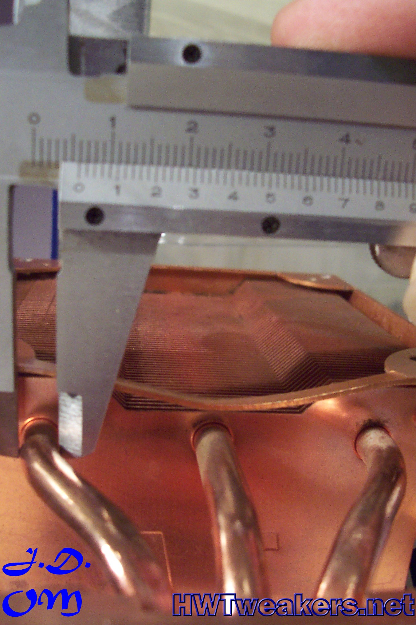

Lo Zerotherm ha usato un metodo molto semplice ed efficace per far si che le alette venissero utilizzate in modo totale per la dissipazione , semplicemente aumentando lo spessore di queste, cosi facendo ha permesso al calore di invadere le alette in maniera totale (una aletta troppo fina disperderebbe prima della sua completa irradiazione) <br/>
<br/>

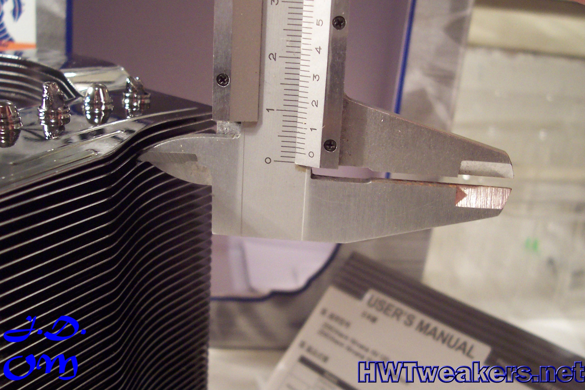

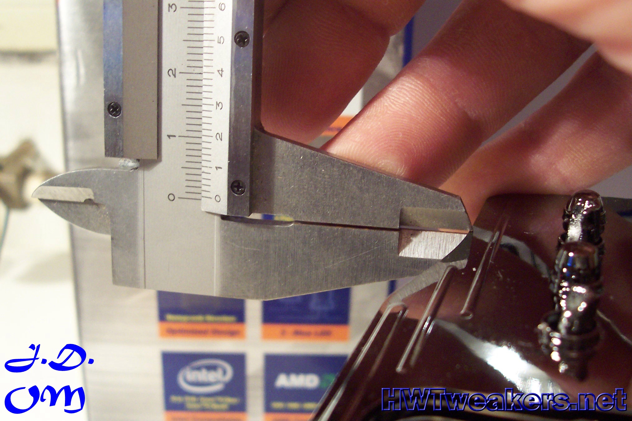

Usando un calibro possiamo notare che le alette mostrano uno spessore nettamente superiore agli altri dissipatori: <br/>
Ben 5/10 di millimetro circa per le alette Zeroterm Nirvana120 <br/>
<br/>
<a href="http://www.hwtweakers.net/files/forum/0 ... alette.jpg" target="_blank" class="postlink"><img border="0" alt="" src="http://www.hwtweakers.net/files/forum/0 ... .jpg"/></a> <br/>
<br/>

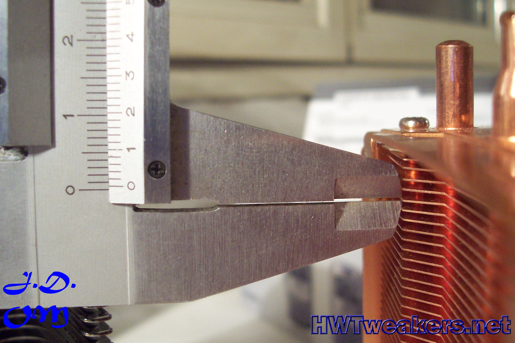

mentre il TermalTake112cu e il Coolermaster presentano alette di 3/10 di millimetro circa <br/>
<br/>

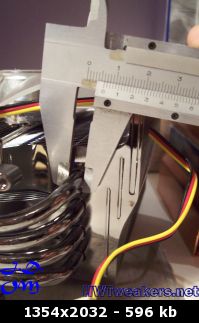

non &egrave; solo lo spessore delle alette ad essere nettamente diverso dagli altri presi in esame... perch&eacute; non basta avere uno spessore superiore, in quanto questo creerebbe fastidio se non venisse compensato il passaggio d&rsquo;aria fra queste !! <br/>
<br/>
Qui esce quindi un'altra differenza / accorgimento tecnico: le alette in questione godono anche di una diversa distanza fra loro rispetto agli altri, questa &egrave; stata difatti portata a ben 2mm, favorendo cosi il passaggio dell&rsquo;aria: <br/>

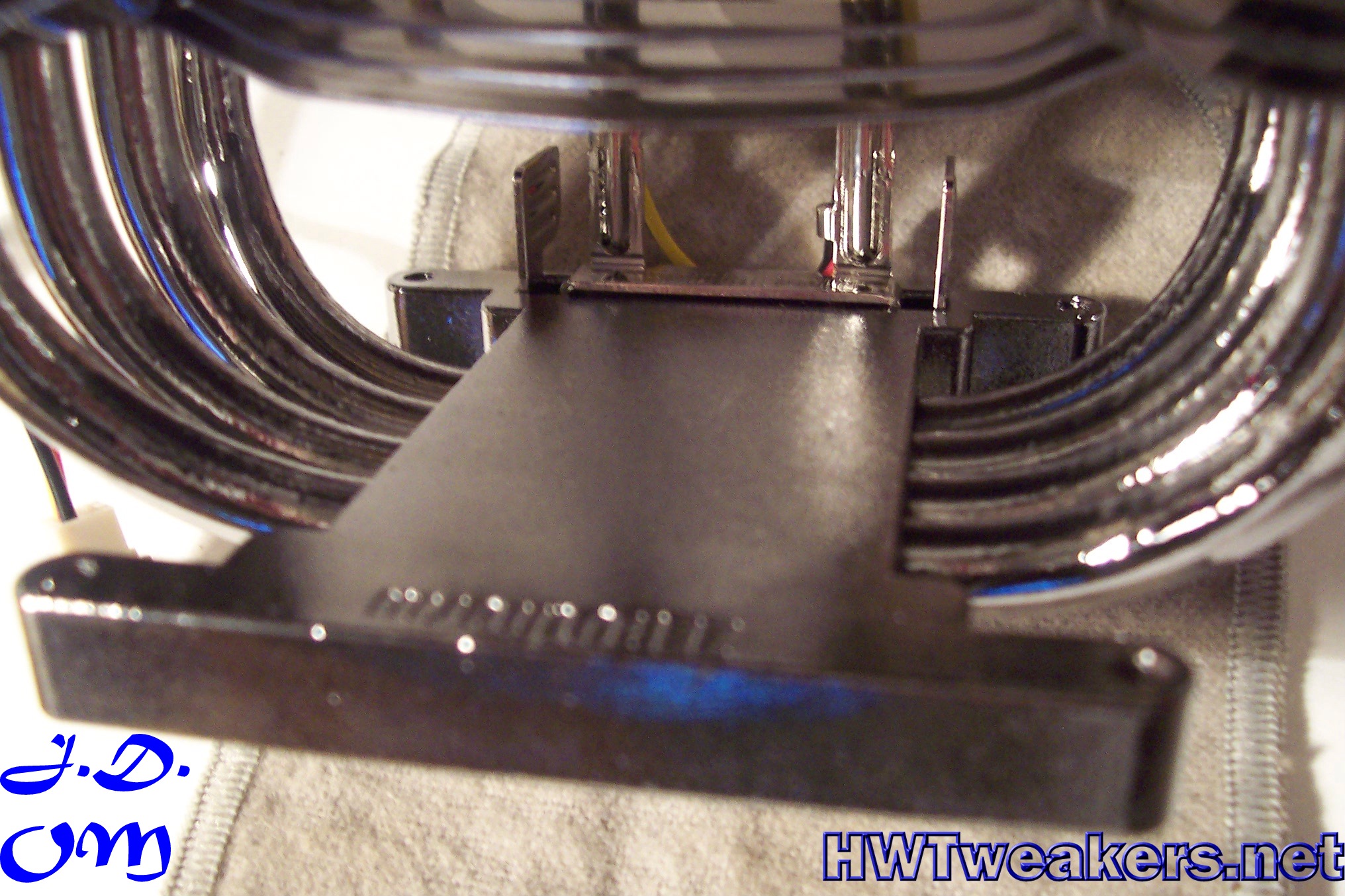

Dopo aver analizzato la testata del dissipatore andiamo ora a vedere la sua base:<br/>
<br/>
come si pu&ograve; notare da questa foto, vista anche in precedenza, abbiamo evidenziato la zona di appoggio al processore(linee Gialle), che nel caso del Nirvana &egrave; nettamente inferiore alle altre <br/>
il che potrebbe far percepire una mancanza e di conseguenza un funzionamento inferiore agli altri... <br/>
in realt&agrave; non &egrave; cosi, la base di dissipazione ristretta fa guadagnare in dissipazione visto che la zona che genera calore viene concentrata in un solo punto e non dispersa come negli altri!! <br/>
<br/>
Se infatti guardate bene oltre che avere una zona dissipante minore , il Nirvana copre con le 4 Pipe la totale superficie , a differenza di molti altri dissipatori che portano solo 3 Pipe su superficie maggiore , il che permette al calore di espandersi e permanere nelle zone non toccate a sufficienza dalle Pipe: <br/>

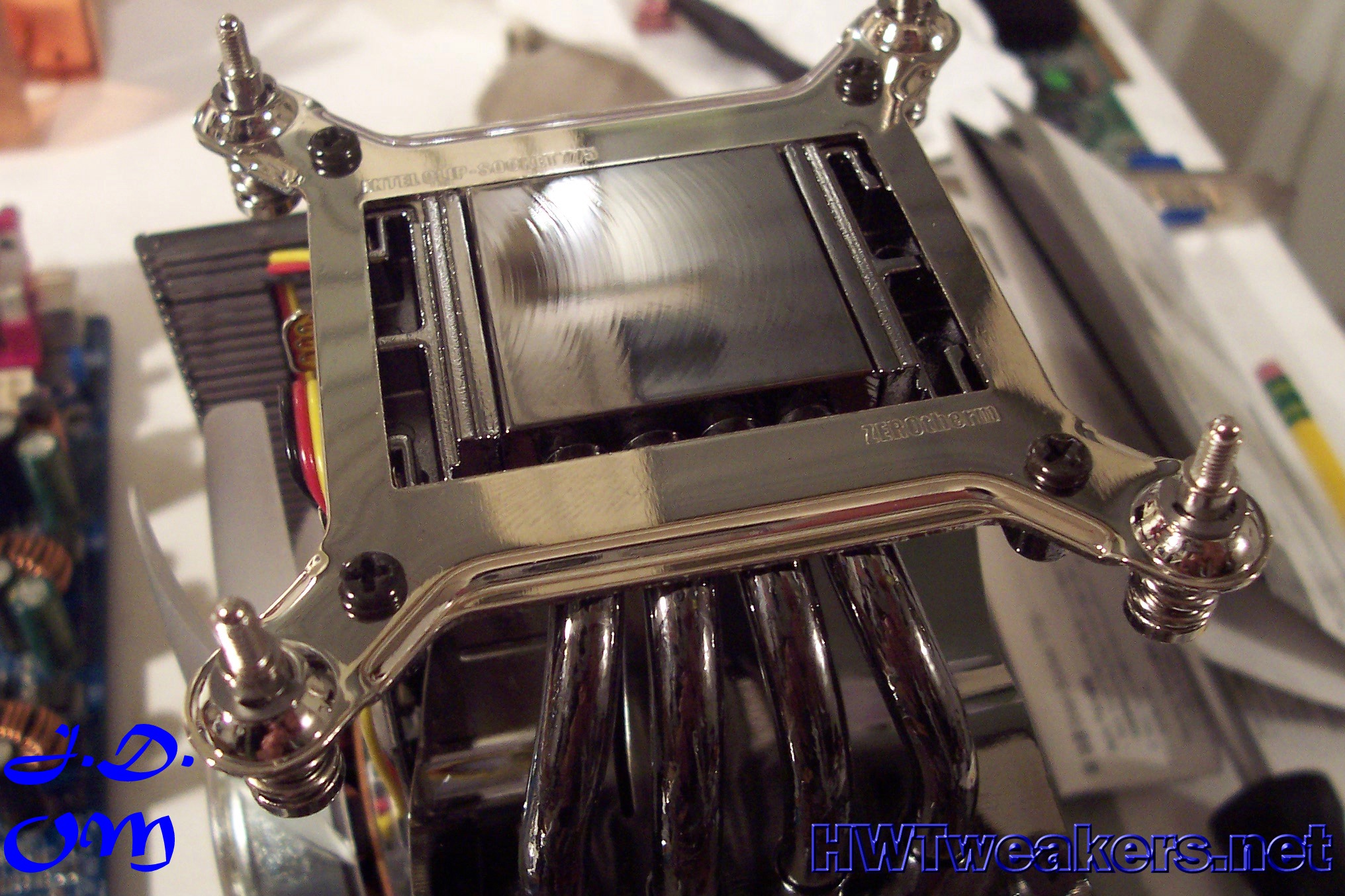

alla Zerotherm non si sono per&ograve; limitati a questo&hellip;&hellip;.osservando bene la parte che contrasta la base e tiene le Pipe a contatto con questa, notiamo che il materiale di cui &egrave; fatta (alluminio) non presenta una alta densit&agrave; come metallo, questo si presenta particolarmente poroso per cui se ne deduce che la sua conduttivit&agrave; termica sia minima, questo permette anche di isolare il calore e non farlo passare oltre le Pipe come fosse un coibente metallico!! <br/>
<br/>
<a href="http://www.hwtweakers.net/files/forum/0 ... pinta_.jpg" target="_blank" class="postlink"><img border="0" alt="" src="http://www.hwtweakers.net/files/forum/0 ... .jpg"/></a> <br/>
<br/>

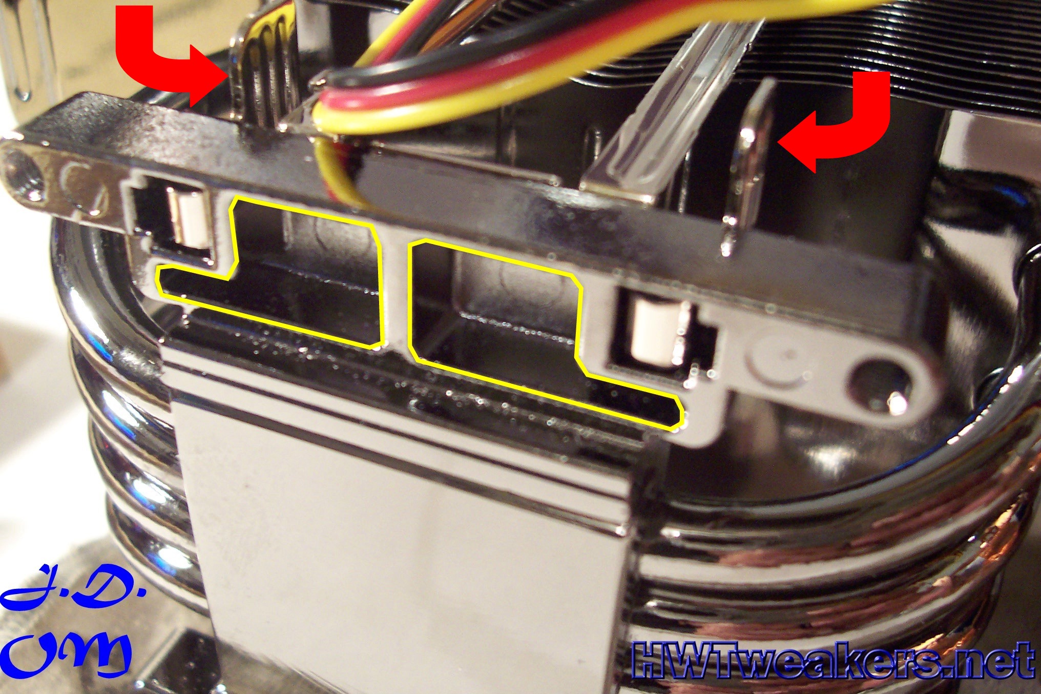

a questo c&rsquo;&egrave; da aggiungere che la parte in alluminio dove poi vengono fissati gli adattatori AMD939940AMD2 oppure P4-775 &egrave; stata leggermente scavata , sia per limitare la conduzione di calore alla base dell&rsquo;attacco Mobo, che per limitare il peso totale (linee Gialle) <br/>
qui potete notare anche le alette di sgancio, della struttura in acciaio dove &egrave; fissata la ventola, che ne rende un facile smontaggio in fase di manutenzione (frecce rosse) <br/>

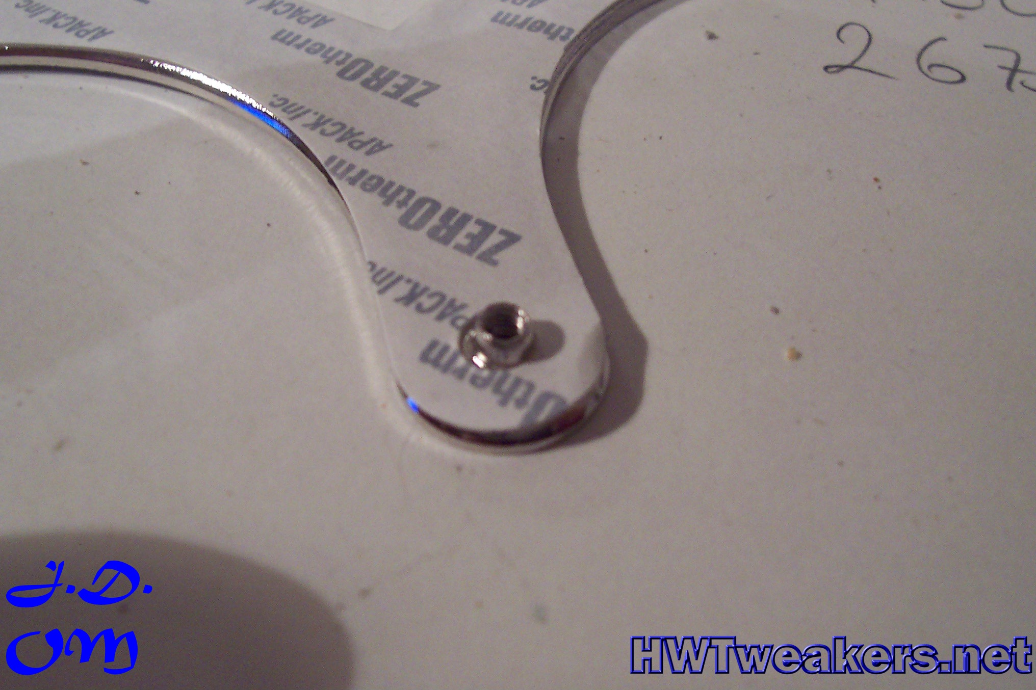

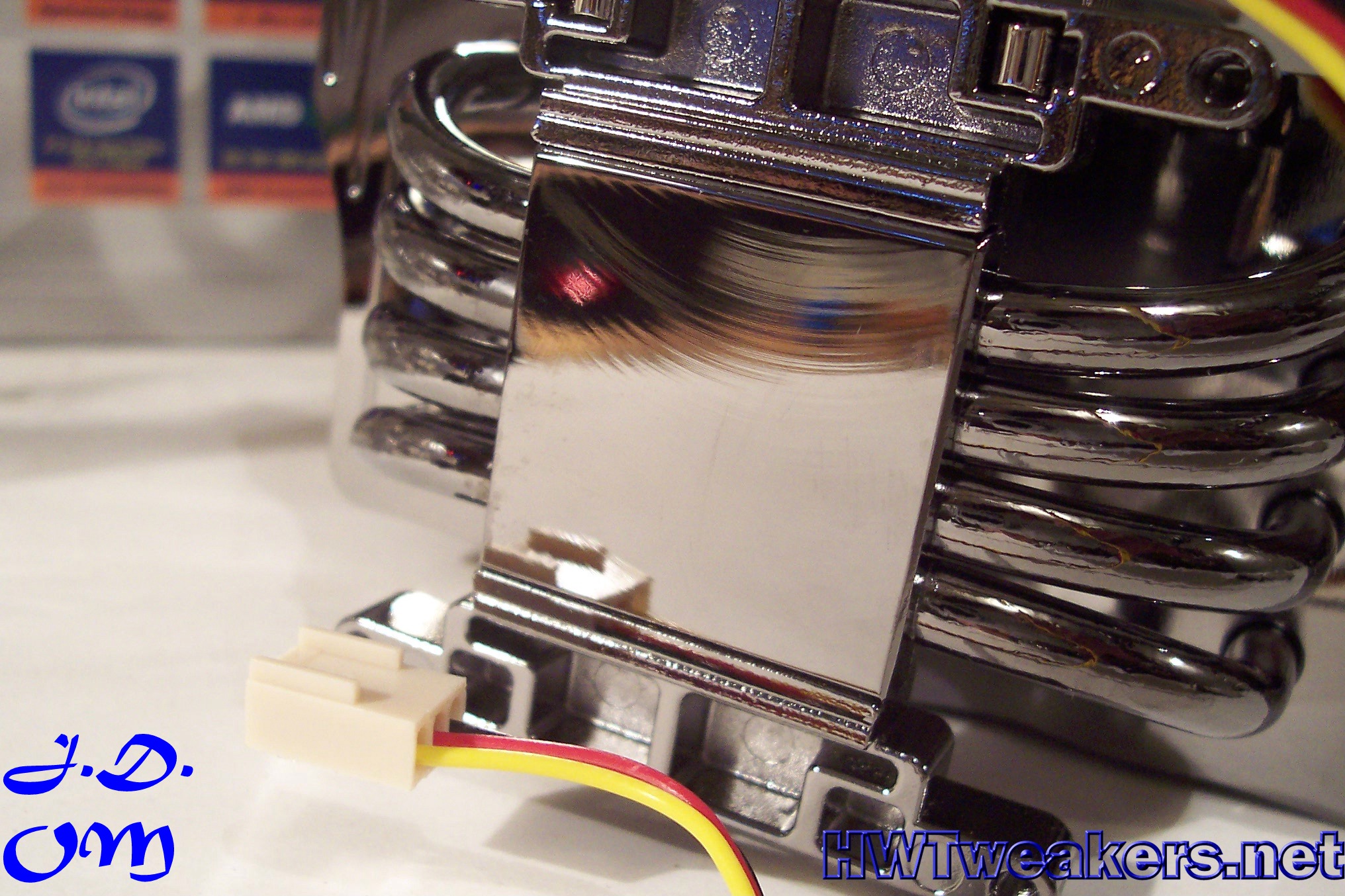

in questa foto vorremmo evidenziare, un piccolo neo costruttivo da parte di Zerotherm !! <br/>
la base di appoggio non &egrave; particolarmente rifinita e si presenta lucida grazie alla Nikelatura che ricopre l&rsquo;intero dissipatore, Pipe comprese, non grazie a lappatura perfetta della casa : <br/>

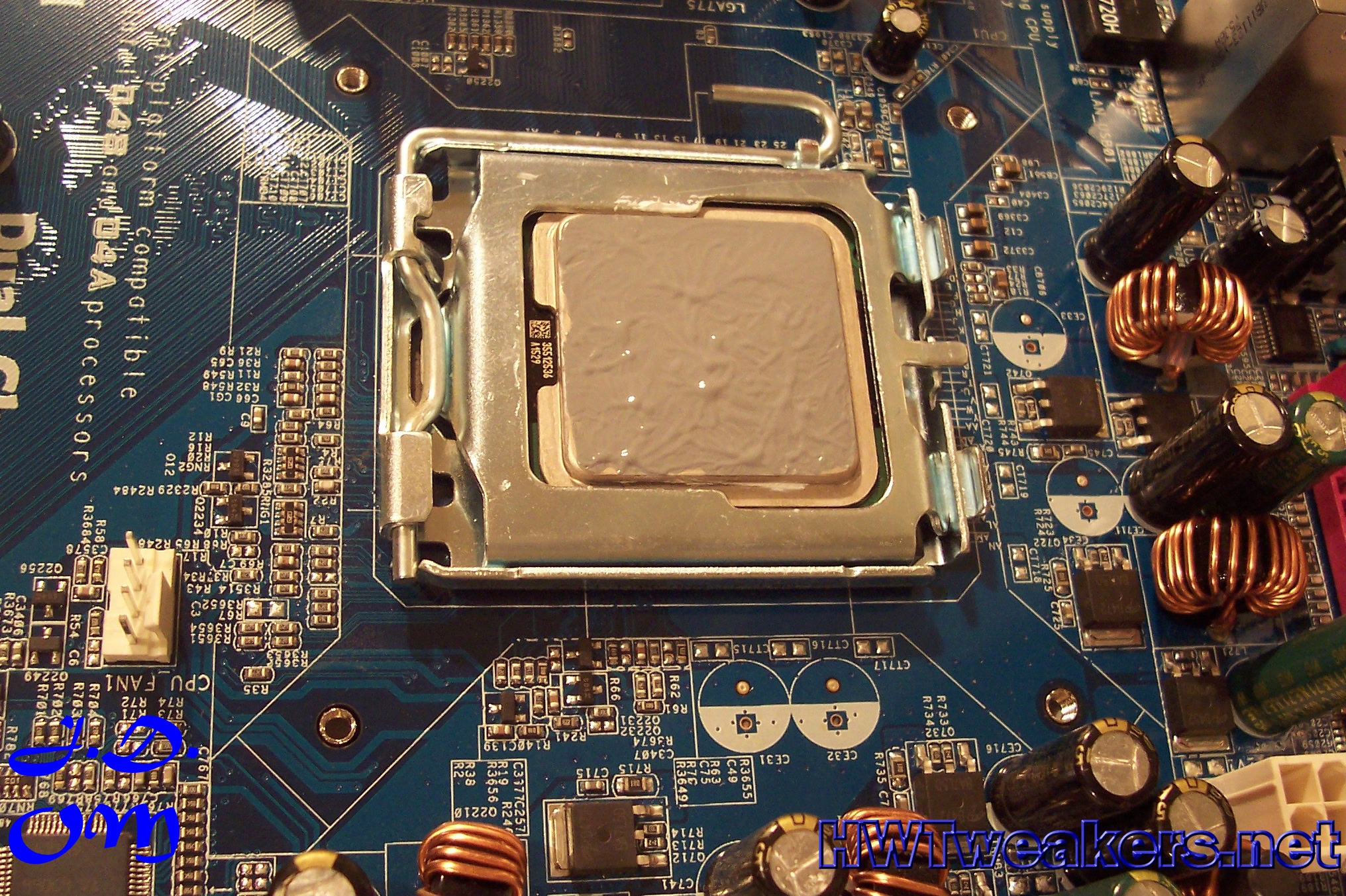

La pasta dissipatrice contenuta nella confezione risulta di qualit&agrave;, con una sola nota stonata &ldquo;basta per una sola applicazione&rdquo; mentre in genere i tubetti forniti (se non sono le odiose bustine) sono sufficienti per pi&ugrave; applicazioni. <br/>
<br/>
<a href="http://www.hwtweakers.net/files/forum/0 ... si_zer.jpg" target="_blank" class="postlink"><img border="0" alt="" src="http://www.hwtweakers.net/files/forum/0 ... .jpg"/></a> <br/>

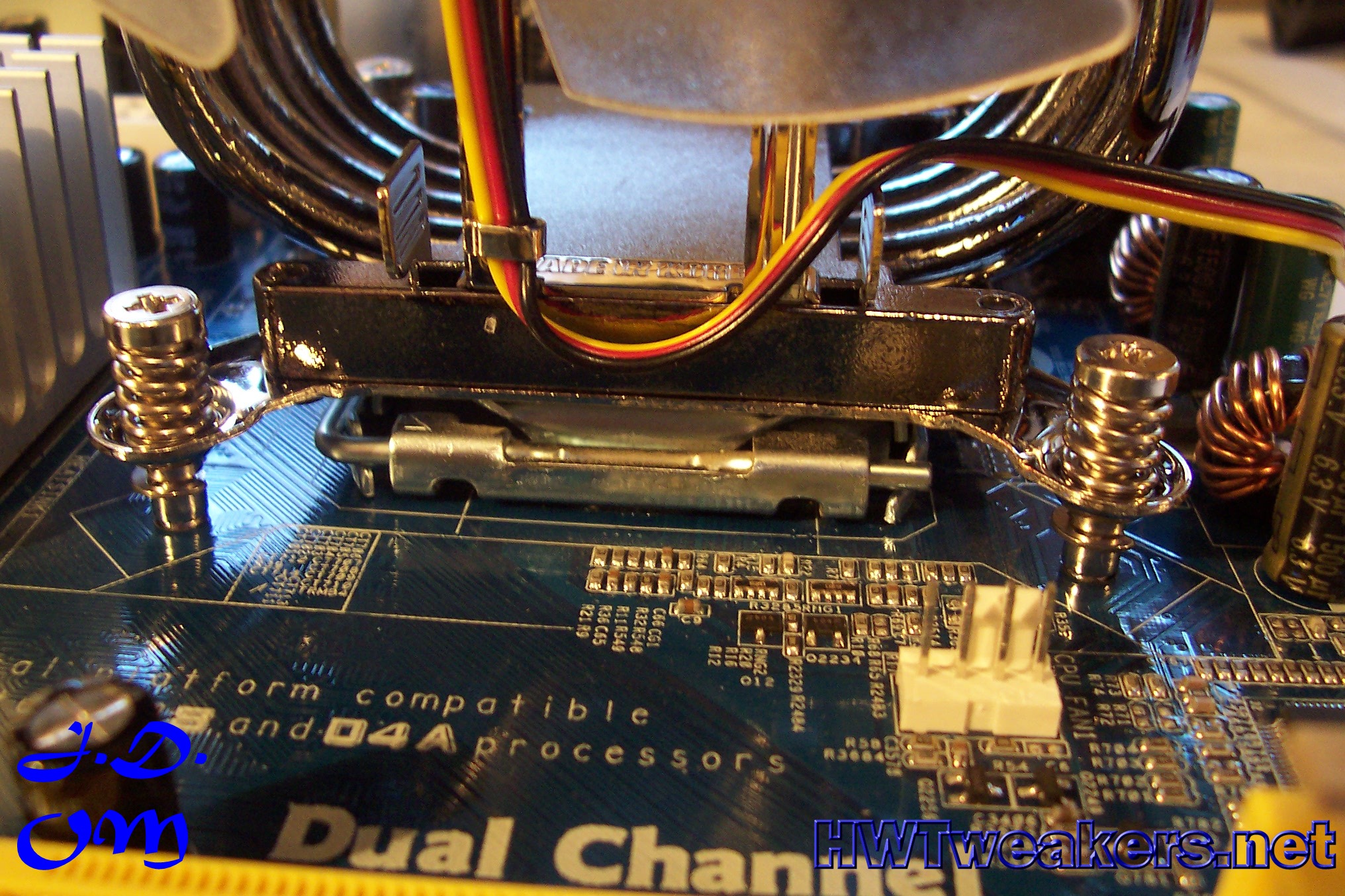

Gli adattatori che vengono forniti si fissano alla base di contrasto in alluminio, come potete notare l&rsquo;adattatore non poggia ne sfiora minimamente la base in rame, che andr&agrave; sulla CPU, questo evita che il calore venga trasmesso inutilmente all&rsquo;adattatore !! <br/>
Le viti sono piuttosto grandi e in misura standard, il che facilita la sostituzione in caso venga smarrita erroneamente una vite!! <br/>

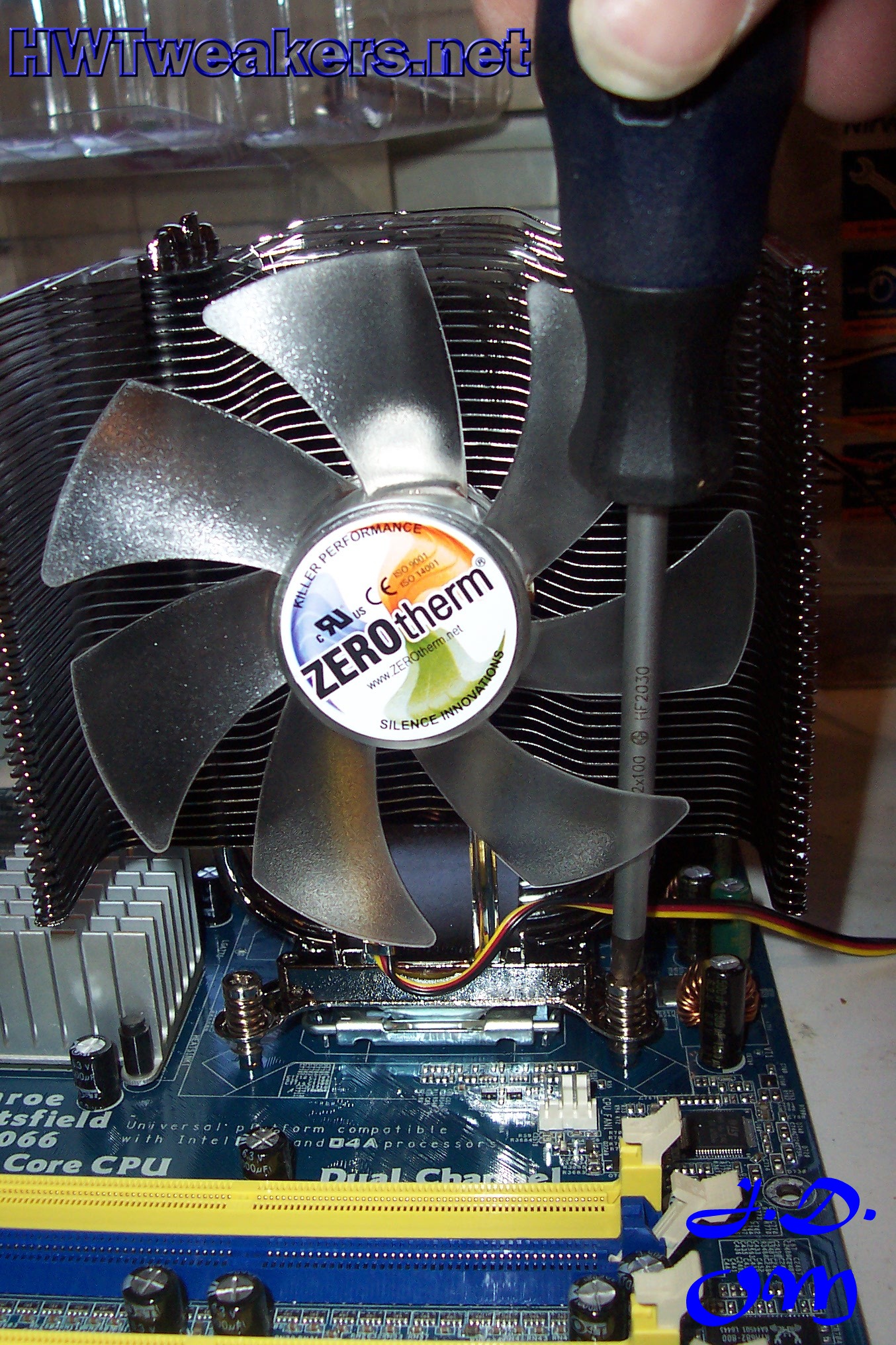

Anche se il Nirvana120 risulta piuttosto grande, troviamo uno spazio pi&ugrave; che sufficiente per inserire il cacciavite e serrare le viti alla piastra posteriore!! <br/>
Sul frontale (parte ventola) necessiter&agrave; un cacciavite con gambo piuttosto lungo, ci&ograve; non toglie che, anche con un semplice cacciavite di misura Standard, la cosa riesca facilmente come potete vedere!! <br/>

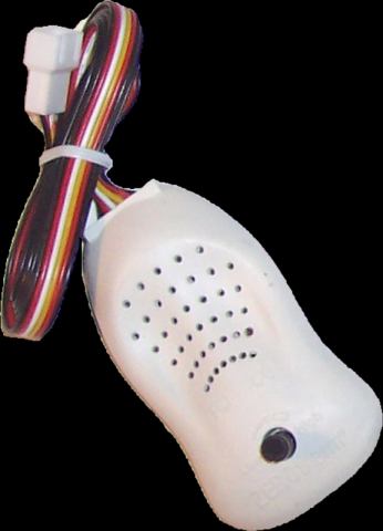

il regolatore di velocit&agrave; del Nirvana120 ha una forma piuttosto particolare e puo essere posizionato ovunque nel case vista la lunghezza del cavo, a cui &egrave; collegato con aggancio removibile, ma devo dire che la colorazione del cavo non fa propio impazzire, avrei preferito una colorazione compatta, magari in tono con il regolatore che si presenta di colore bianco! <br/>
regolando la velocit&agrave; tramite l'apposito strumento si pu&ograve; fare scendere la ventola fino a 900Rph , che rendono il dissipatore praticamente muto, il che anche a 2500Rph abbiamo potuto riscontare, un rumore quasi nullo e con tono particolarmente basso, percui gi&agrave; di per se poco fastidioso!! <br/>

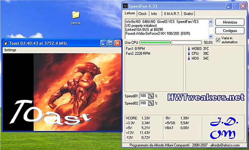

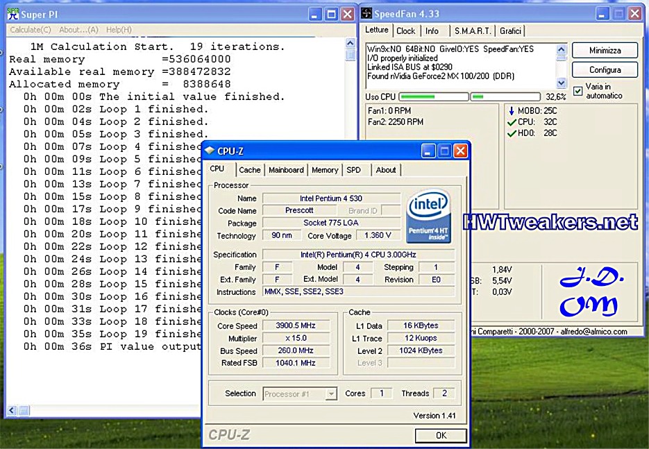

<span style="font-style: italic;"><span style="font-weight: bold;">Alcuni test - Temperature</span></span> <br/>
<br/>

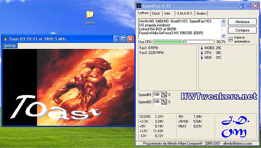

Per i Test delle temperature e del funzionamento effettivo del Nirvana120 abbiamo usato un P4 Prescot 3000Mhz HT 775 , di quelli che scaldano parecchio, montato su una ASRock 4CoreDual-Sata2 !! <br/>
Agli inizi volevamo piazzare una sonda sotto il processore , scoperchiandolo e inserendo la sonda proprio sotto il pi&ugrave; vicino possibile al Core , purtroppo questa possibilit&agrave; e venuta a mancare, in quanto la sonda &egrave; passata a miglior vita (un minuto di silenzio per la sonda) non potendone eperire un'altra in tempi brevi , abbiamo deciso di utilizzare i normali sensori della scheda monitorandoli con SpeedFan !! <br/>
<span style="text-decoration: underline;">Avendo la scheda gi&agrave; montata con il CoolMaster, come prima cosa si &egrave; provato a fare dei test con questo dissipatore, in modo da avere un valore indicativo anche se i sensori potevano non dare una temperatura del tutto esatta (come Pu&ograve; accadere)</span><span style="color: red;">**</span> <br/>
<br/>
Come prima cosa abbiamo staccato tutte le ventole nel Case e chiuso tutto, come di solito si presenta un Case in DayUse!! <br/>
La configurazione &egrave;: <br/>
1)AsRock 4CoreDual-Sata2 <br/>
2) Cpu P4 3.0Ghz 775 HT <br/>
3)DDr Pc3200 Muskin 512Mb x1 <br/>
4)Hdd Maxtor 160Gb Sata2 <br/>
5)Masterizzatore Cd Samsung <br/>
6)GF2 MX400 32Mb AGP <br/>
7)Alimentatore 500Watt Standard con 1 sola ventola posteriore 80mm <br/>
E naturalmente il dissipatore <br/>
Windows XP Prof SP2-driver-DX9C-programmi per monitoraggio e test(CPU-Z SPEDFAN SUPER-PI TOAST) <br/>
<br/>
<br/>
<a href="http://www.hwtweakers.net/files/forum/0 ... c_test.jpg" target="_blank" class="postlink"><img border="0" alt="" src="http://www.hwtweakers.net/files/forum/0 ... .jpg"/></a> <br/>
<br/>

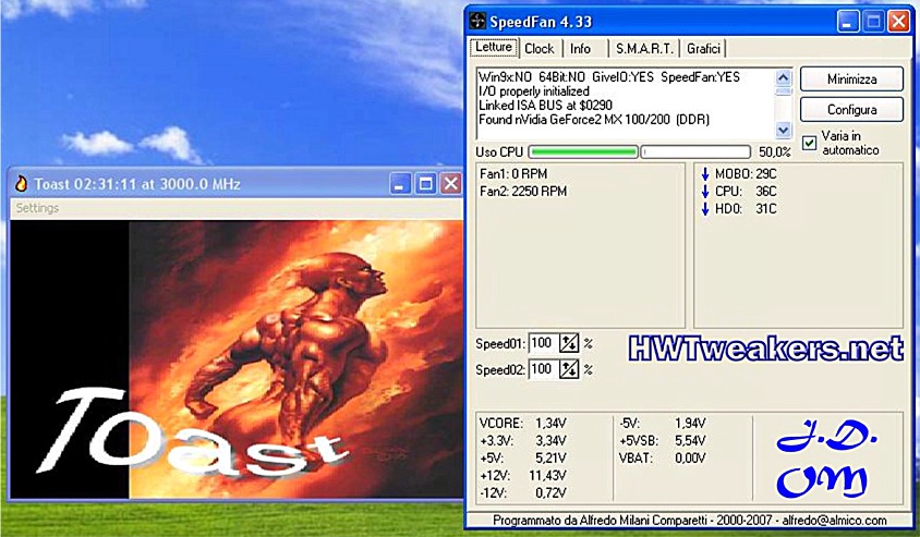

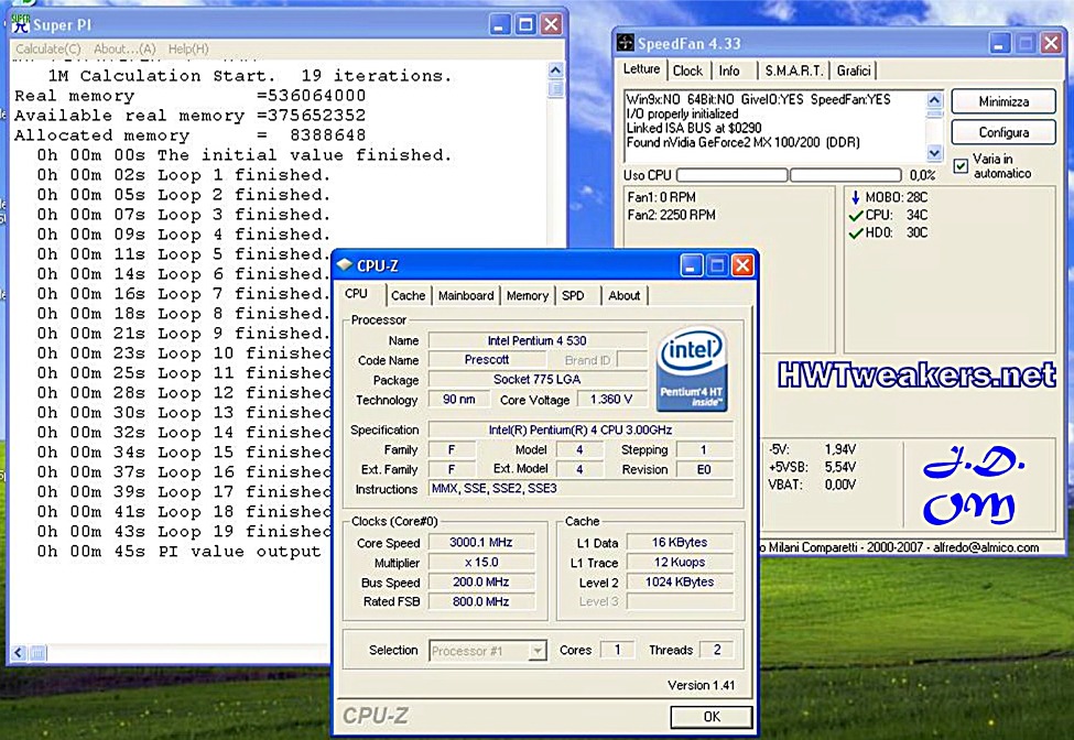

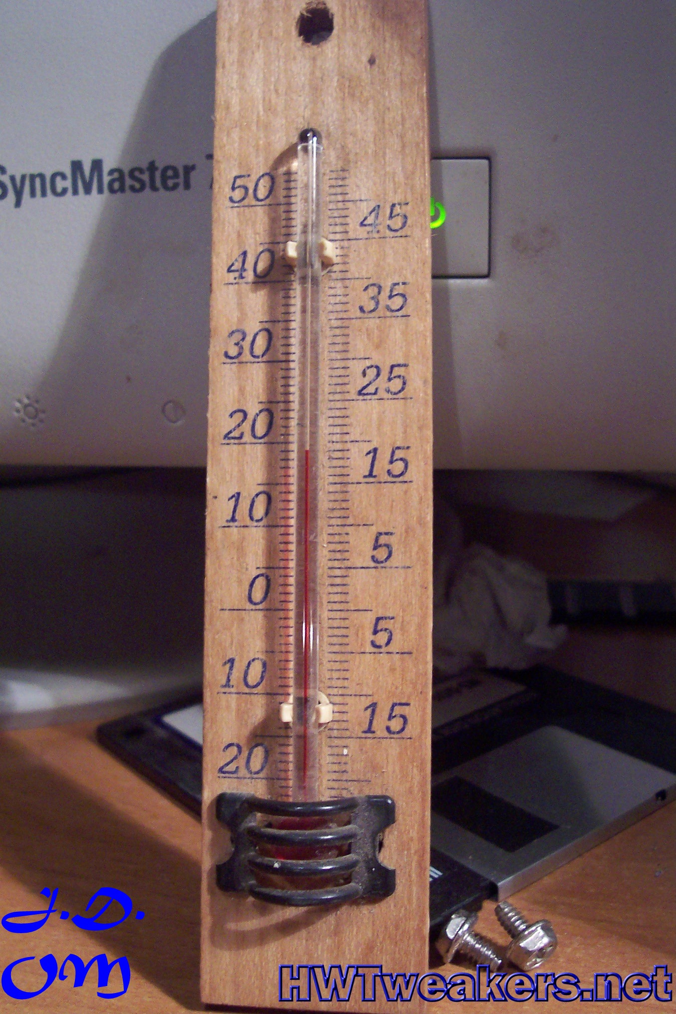

Nel corso delle prove, la temperatura nella stanza &egrave; stata mantenuta a 19&deg;/20&deg; e costantemente monitorata, con un semplice ma efficace termometro a colonnina, posto in un punto e mai spostato fino a fine del tutto. <br/>
<br/>
<br/>
<a href="http://www.hwtweakers.net/files/forum/0 ... ra_in_.jpg" target="_blank" class="postlink"><img border="0" alt="" src="http://www.hwtweakers.net/files/forum/0 ... .jpg"/></a> <br/>
<br/>

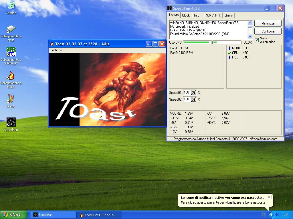

Usiamo Toas, per il semplice fatto che, se un programma stressa la CPU, di conseguenza Stressa il Dissipatore!! <br/>
<br/>

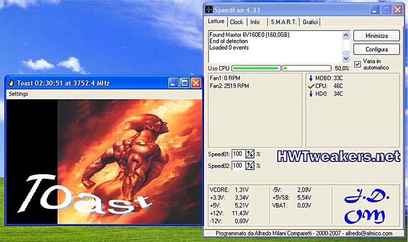

Alcune immagini : <br/>
<br/>
<span style="color: blue;">Default CoolMaster 2:30minuti circa di TOAST</span> <br/>
<br/>
<a href="http://www.hwtweakers.net/files/forum/0 ... 766158.jpg" target="_blank" class="postlink"><img border="0" alt="" src="http://www.hwtweakers.net/files/forum/0 ... .jpg"/></a> <br/>

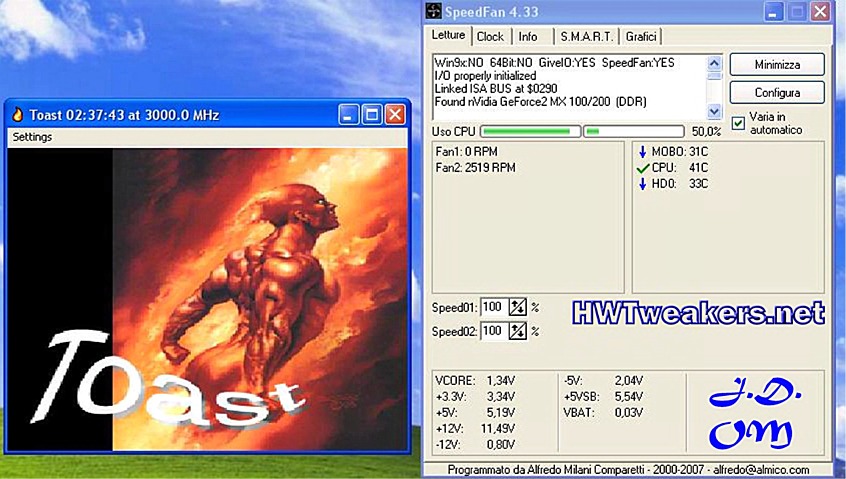

<span style="color: blue;">Default Nirvana120 3.0Ghz 2:30minuti circa di TOAST</span> <br/>
<br/>
<a href="http://www.hwtweakers.net/files/forum/0 ... eroter.jpg" target="_blank" class="postlink"><img border="0" alt="" src="http://www.hwtweakers.net/files/forum/0 ... .jpg"/></a> <br/>
<br/>
Oltre che TOAST, ci siamo messi anche noi a stressare la CPU!! <br/>
e messo sotto clock ripetendo l'operazione pi&ugrave; volte, passando gradualmente prima per i 3.3GHz poi 3.5Ghz,3.7Ghz per finire a 3.9Ghz <br/>
ecco alcuni dei risultati!! <br/>

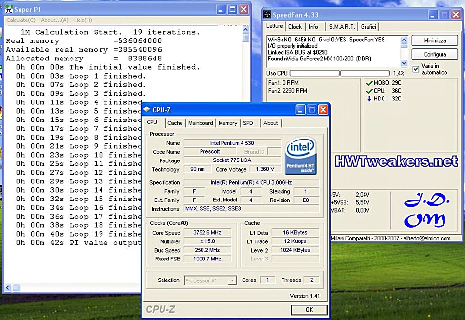

<span style="font-style: italic;"><span style="font-weight: bold;"><span style="color: blue;">Clock CoolMaster 3.7Ghz 2:30min circa di TOAST</span></span></span> <br/>
<br/>
<a href="http://www.hwtweakers.net/files/forum/0 ... _collm.jpg" target="_blank" class="postlink"><img border="0" alt="" src="http://www.hwtweakers.net/files/forum/0 ... .jpg"/></a> <br/>
<br/>
<span style="font-weight: bold;"><span style="color: blue;">Clock Nirvana 3.7Ghz 2:30min circa di TOAST</span></span> <br/>
<a href="http://www.hwtweakers.net/files/forum/0 ... _zerot.jpg" target="_blank" class="postlink"><img border="0" alt="" src="http://www.hwtweakers.net/files/forum/0 ... .jpg"/></a> <br/>
<br/>
<span style="font-style: italic;"><span style="font-weight: bold;"><span style="color: blue;">Clock CoolMaster 3.9Ghz X:XXmin circa di TOAST</span></span></span> <br/>
<br/>
<span style="font-style: italic;"><span style="font-weight: bold;"><span style="color: red;">ALLARME ROSSO DI TUTTI I SENSORI E DELLA SCHEDA: <br/>
TEST NON POSSIBILE</span></span></span> <br/>

<span style="font-weight: bold;"><span style="color: blue;">Clock Nirvana 3.9Ghz 2:30min e Oltre di TOAST</span></span> <br/>
<br/>
<a href="http://www.hwtweakers.net/files/forum/0 ... mhz_ze.jpg" target="_blank" class="postlink"><img border="0" alt="" src="http://www.hwtweakers.net/files/forum/0 ... .jpg"/></a> <br/>
<br/>
<br/>
Il tutto con un guadagno anche con Super-PI !! <br/>
