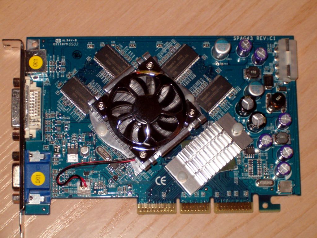

Il layout della scheda ricorda quello della reference board per la 6600GT AGP. Al posto delle memorie BGA troviamo delle TSOP hynix da 3,6ns mentre il dissipatore &egrave; stato sostituito con uno di minori dimensioni. Questo &egrave; realizzato in alluminio e ricopre il solo Nv43 lasciando scoperti i 4 moduli di memoria per lato. La sezione di alimentazione &egrave; stata alleggerita ma &egrave; comunque presente un molex per l&rsquo;alimentazione ausiliaria, segno del fatto che questa scheda per rendere al massimo ha bisogno di buona potenza.<br/>

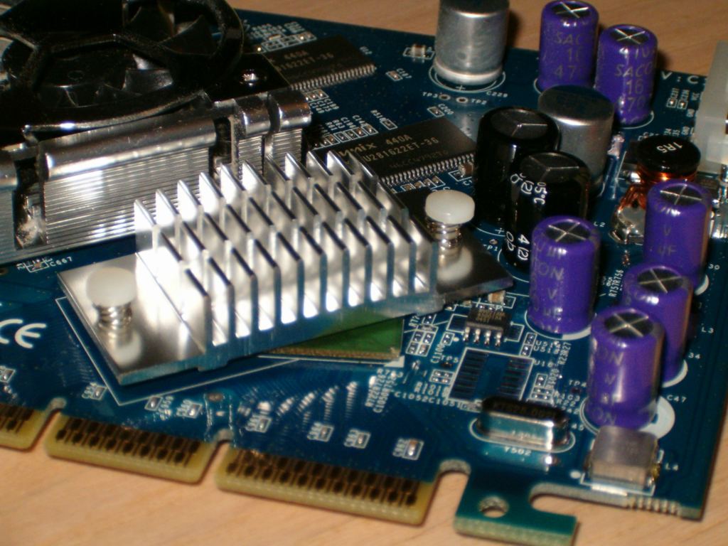

Impossibile non notare il bridge HSI che permette la conversione dei segnali pci-exp per la compatibilit&agrave; con l&rsquo;agp8x. Per il suo corretto funzionamento &egrave; necessario un dissipatore che durante il funzionamento della scheda si &egrave; rivelato molto caldo, addirittura pi&ugrave; dello stesso chip grafico!<br/>

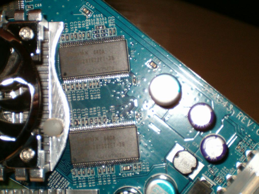

Come gi&agrave; accennato le memorie utilizzate sono delle Hynix&nbsp; 440A marchiate hy5du281622et-36 KOR da 3,6 ns cloccate a 550mhz di default. Questo valore &egrave; 50mhz al di sopra delle specifiche nvidia per le 6600 liscie. L&rsquo;uso di memorie TSOP non &egrave; un handicap cos&igrave; irreparabile, nei confronti delle GDDR3 vantano infatti un tempo di accesso pi&ugrave; basso!<br/>

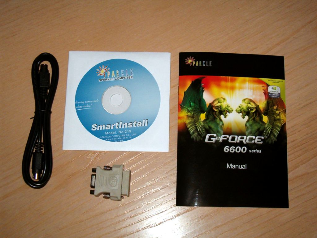

Anche se la scheda viene fornita in confezione retail, il bundle all&rsquo;interno non &egrave; dei pi&ugrave; ricchi! Viene fornito un cd con i driver, un manuale di istruzioni in inglese, un adattatore DVI e una prolunga per cavo S-video.<br/>

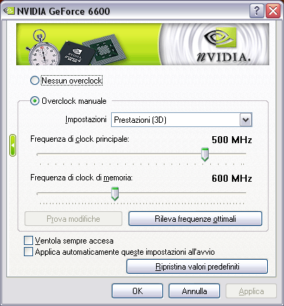

<span style="font-weight: bold;">Overclock</span><br/>
<br/>
Come detto in precedenza&nbsp; il core presente su questa scheda &egrave; lo stesso della 6600GT, detto questo non ci si dovrebbe stupire nel vedere la frequenza del core lievitare di almeno 200mhz senza alcun artefatto. Le memorie montate si sono rivelate complessivamente molto buone. Passano il test Nvidia ad una frequenza di 670mhz! Il core passa il test ad una frequenza di 564mhz ma a queste frequenze sono visibili zone dello schermo che si accendono improvvisamente di verde...forse con un sistema di dissipazione migliore questi problemi possono essere ovviati! Personalmente ho eseguito 3dmark alle frequenze di 535/630 senza incontrare alcun problema, per i test di questa recensione ho per&ograve; preferito considerare una frequenza pi&ugrave; accettabile che non comprometta alla lunga le funzionalit&agrave; della scheda video. Ho cos&igrave; deciso che un 500/600 possa essere un buon compromesso per avere un ottimo boost delle prestazioni senza troppo rischio!<br/>

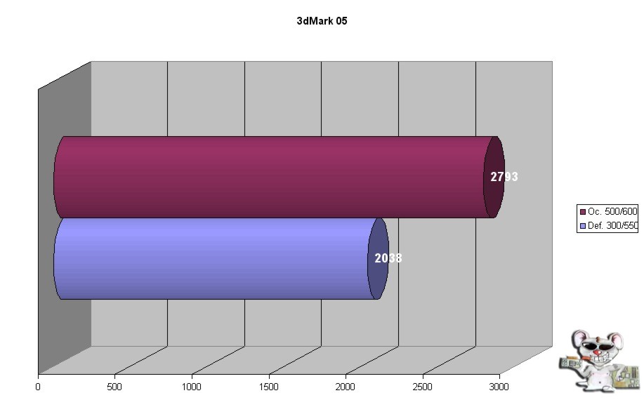

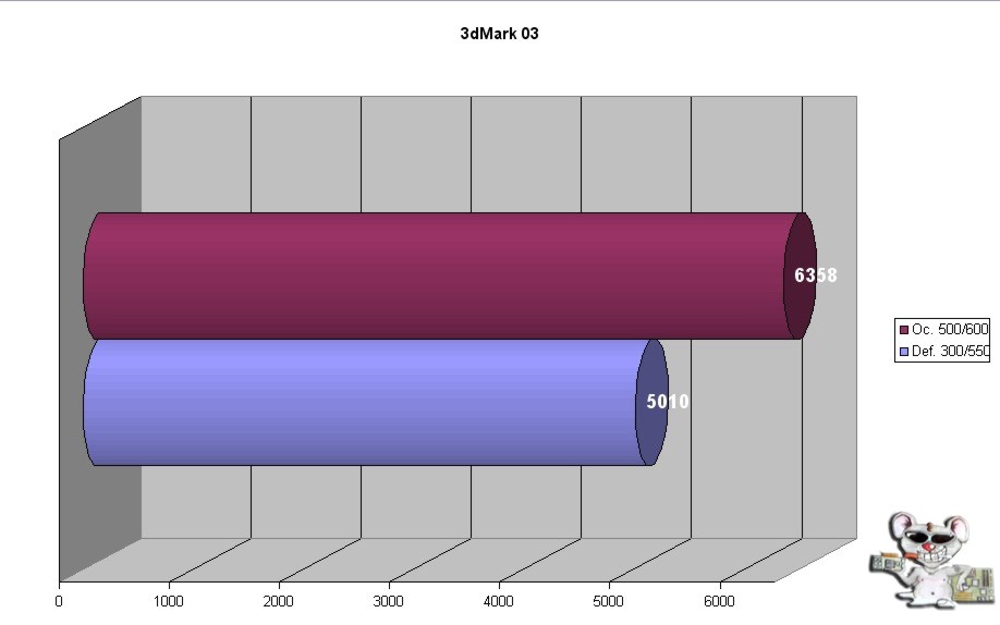

<p align="center"><em><strong>Benchmark sintetici</strong></em></p><br>
<br/>
<div style="text-align: center;"><span style="font-weight: bold;">3dMark 2003</span><br/>
</div>
<div style="text-align: center;"><a target="_blank" href="http://www.hwtweakers.net/immagini/arti ... 4/3d03.jpg" onclick="popupImmagine('http://www.hwtweakers.net/immagini/arti ... 4/3d03.jpg', '918', '574'); return false"><img alt="3d03.jpg" src="http://www.hwtweakers.net/immagini/arti ... ></a></div>

<div style="text-align: center;"><span style="font-weight: bold;">3dMark 2005</span><br/>
</div>
<div style="text-align: center;"><a target="_blank" href="http://www.hwtweakers.net/immagini/arti ... 4/3d05.jpg" onclick="popupImmagine('http://www.hwtweakers.net/immagini/arti ... 4/3d05.jpg', '917', '570'); return false"><img alt="3d05.jpg" src="http://www.hwtweakers.net/immagini/arti ... ></a></div>

I risultati ottenuti in questi test sono di tutto rispetto gi&agrave; a frequenze di default, con la scheda in overclock le prestazioni si possono paragonare a quelle di una 9800pro e sono talvolta addirittura superiori.<br/>

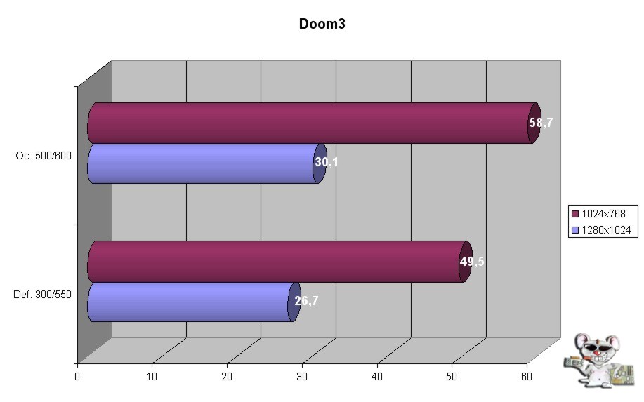

<p align="center"><em><strong>Prestazioni nei giochi</strong></em></p><br>
<div style="text-align: center;"><span style="font-weight: bold;">Doom3</span><br/>
</div>
<div style="text-align: center;"><a target="_blank" href="http://www.hwtweakers.net/immagini/arti ... /doom3.jpg" onclick="popupImmagine('http://www.hwtweakers.net/immagini/arti ... /doom3.jpg', '917', '573'); return false"><img alt="doom3.jpg" src="http://www.hwtweakers.net/immagini/arti ... ></a></div>

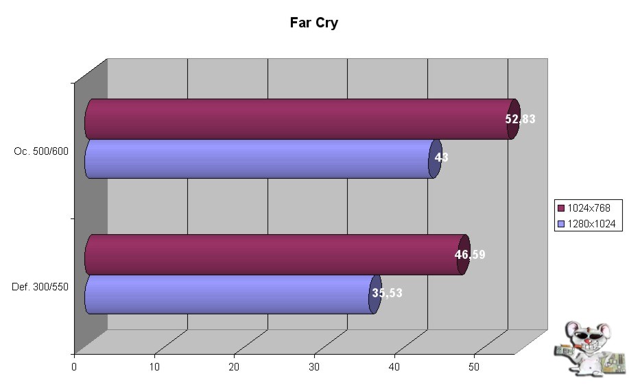

<div style="text-align: center;"><span style="font-weight: bold;">Far Cry</span><br/>
</div>
<div style="text-align: center;"><a target="_blank" href="http://www.hwtweakers.net/immagini/arti ... ar_cry.jpg" onclick="popupImmagine('http://www.hwtweakers.net/immagini/arti ... ar_cry.jpg', '917', '571'); return false"><img alt="far_cry.jpg" src="http://www.hwtweakers.net/immagini/arti ... ></a></div>

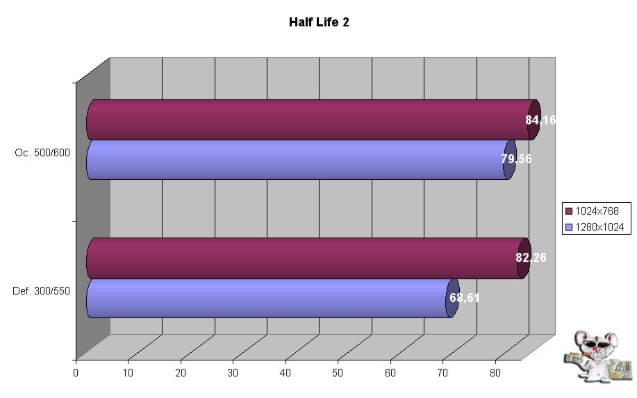

<div style="text-align: center;"><span style="font-weight: bold;">Half Life 2</span><br/>
</div>
<div style="text-align: center;"><a target="_blank" href="http://www.hwtweakers.net/immagini/arti ... 04/hl2.jpg" onclick="popupImmagine('http://www.hwtweakers.net/immagini/arti ... 04/hl2.jpg', '917', '573'); return false"><img alt="hl2.jpg" src="http://www.hwtweakers.net/immagini/arti ... ></a></div>
<br/>
<br/>
<br/>
Nei giochi di ultima generazione la 6600 non sfigura nemmeno alzando la risoluzione a 1280x1024. Il calo di fps a questa risoluzione &egrave; evidente soprattutto con doom3 senza mai per&ograve; pregiudicarne la giocabilit&agrave;.. Se si vuol stare pi&ugrave; tranquilli ad una soglia di frames per secondo pi&ugrave; elevata basta overcloccare la scheda per vedere un sostanziale aumento di prestazioni! Con hl2 le differenze tra le due risoluzioni sia con scheda default che oc non sono molto evidenti, segno pi&ugrave; che altro di una limitazione della cpu e della piattaforma.<br/>
