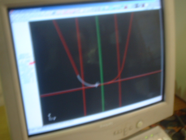

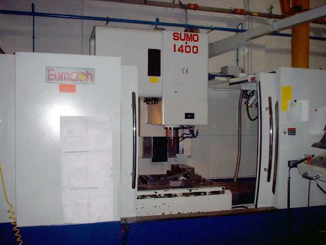

<p>L&rsquo;intera lavorazione di Ybris Typhoon avviene come sempre con l&rsquo;ausilio dei pi&ugrave; recenti mezzi che la tecnologia mette a disposizione. Il blocco di rame viene lavorato in una fresa CNC di ultima generazione, che potete vedere in questa foto: </p>
<p><img src="http://www.hwtweakers.net/immagini/pietro/k9evo001.jpg" alt=""/></p>
<p>L&rsquo;ausilio del calcolatore &egrave; fondamentale per realizzare prodotti di qualit&agrave; e dalla prestazione costante. Il passaggio dalla carta alla lavorazione &egrave; facile ed efficiente.</p>
<p><img src="http://www.hwtweakers.net/immagini/pietro/k9evo004.jpg" alt=""/></p>

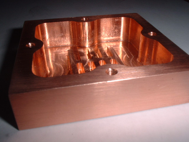

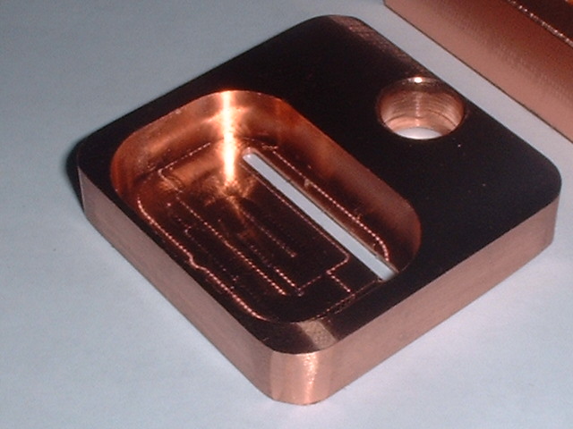

<p>Nel corso di questi anni, vi abbiamo abituato a prodotti composti da due elementi fondamentali: la base e il coperchio. La base ha sempre svolto il compito di scambiare calore con la cpu e di seguito di trasferirlo all&rsquo;acqua. Il coperchio sigillava la struttura. </p>
<p>Quella che segue &egrave; la prima versione della base del Typhoon</p>
<p><img src="http://www.hwtweakers.net/immagini/pietro/k9evo023.jpg" alt=""/></p>
<p>Nel corso dei mesi successivi di sviluppo, ha subito diverse evoluzioni&hellip; ma procediamo con ordine. </p>
<p>Typhoon introduce una novit&agrave; importante nella sua struttura interna. Grazie alla presenza di un diffusore, &egrave; ora possibile controllare con precisione le caratteristiche del flusso d&rsquo;acqua che scorre all&rsquo;interno del nostro waterblock. In questo modo &egrave; possibile creare un prodotto che risponda esattamente alle specifiche del progettista. Inoltre, &egrave; teoricamente possibile anche effettuare delle modifiche ad hoc per impieghi particolari. Typhoon diviene cos&igrave; uno strumento molto flessibile, che si adatta perfettamente a qualsiasi tipo di utilizzo. </p>
<p>La prima versione del diffusore aveva il seguente aspetto:</p>
<p><img src="http://www.hwtweakers.net/immagini/pietro/k9evo145.jpg" alt=""/></p>

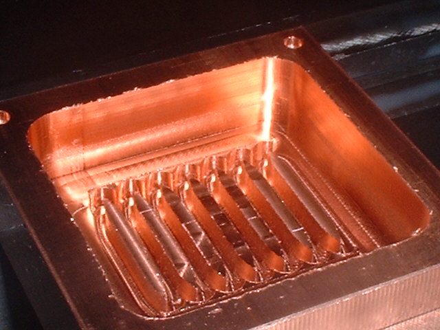

<p>La base del Typhoon aveva inizialmente una morfologia quasi scontata. Analizzando i dati raccolti nel corso </p>
<p>dei primi test, ci si rese conto che si era ragionato in termini troppo legati alle precedenti realizzazioni. </p>
<p>Bisognava sgombrare il campo dalle vecchie idee e fare spazio ad un nuovo approccio. </p>
<p>Cambiata la forma, cambiate le quote, ecco comparire una nuova versione della base</p>
<p><img src="http://www.hwtweakers.net/immagini/pietro/k9evo136.jpg" alt=""/></p>
<p>La forma era ancora pi&ugrave; semplice, ma per spiegare questa apparente banalit&agrave; occorre passare a parlare del </p>
<p>diffusore. </p>

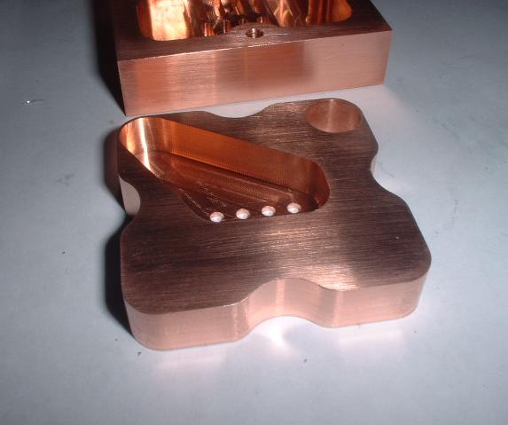

<p>Il diffusore &egrave; il vero segreto del Ybris Typhoon. La prima versione l&rsquo;avete gi&agrave; vista: </p>
<p><br/>
Era il primo approccio, ci si rese quasi subito conto che si poteva fare di meglio: bisognava cambiare modo di </p>
<p>pensare, per adattarsi a questa nuova tecnologia. <br/>
Infatti assieme alla nuova base vide la luce la seconda versione del diffusore: radicalizzava il principio </p>
<p>applicato nella prima versione, e introduceva una serie di migliorie</p>
<p><img src="http://www.hwtweakers.net/immagini/pietro/k9evo139.jpg" alt=""/></p>
<p>Ma a cosa serve realmente un diffusore? <br/>
Il diffusore si integra perfettamente nella base del waterblock, e permette di accelerare il flusso dell&rsquo;acqua </p>
<p>proprio dove occorre che vada alla massima velocit&agrave;.</p>

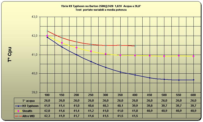

<p>Veniamo ai numeri veri e propri. <br/>
Come sempre valgono le solite considerazioni pratiche: le prove sono state eseguite in locale climatizzato, con strumenti di misura di precisione regolarmente tarati. Le misure sono state ovviamente sottoposte ad opportune elaborazioni numeriche per accertare la correttezza del metodo utilizzato. </p>
<p>Ecco un test che pu&ograve; ricalcare una situazione abbastanza comune: l&rsquo;acqua viene fissata a 26C e si verifica il comportamento al crescere della portata. </p>
<p><br/>
<img src="http://www.hwtweakers.net/immagini/piet ... iabili.jpg" alt=""/></p>
<p>ome potete notare, gi&agrave; a 250 l/h il distacco rispetto all&rsquo;Ybris Stealth si fa interessante. Mezzo grado in queste condizioni, lascia ben sperare&hellip; <br/>
Infatti il nostro Typhoon non ci delude: il distacco supera il grado di temperatura a 400 l/h, e continua ad aumentare. <br/>
Facciamo alcune considerazioni su queste informazioni. Abbiamo mostrato un test in condizioni medie: in situazioni pi&ugrave; estreme &ndash; con Vcore e frequenze crescenti &ndash; il distacco si far&agrave; pi&ugrave; marcato. </p>

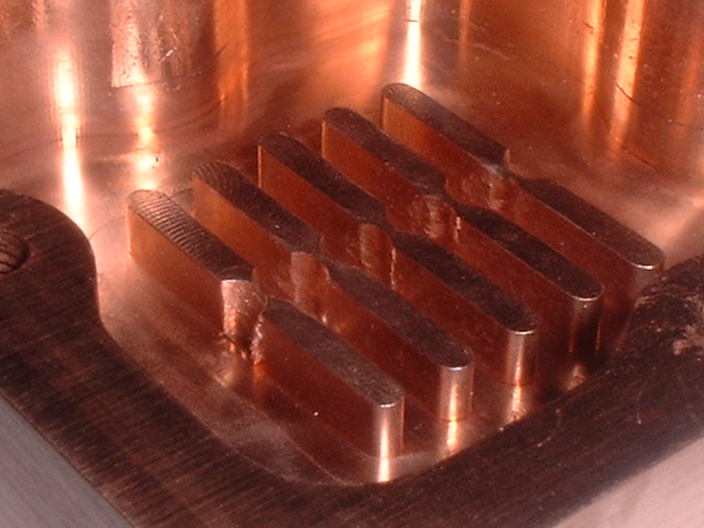

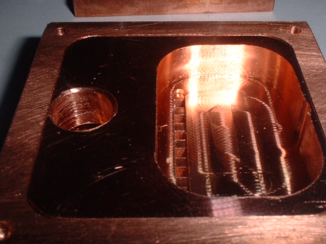

LA BASE :</p>
<p>Realizzata da un blocchetto in rame elettrolitico da 50x50x15 mm viene lavorata internamente con tecnologia CNC al fine di ricavarne direttamente dal pieno la struttura alettata destinata alla dissipazione. <br/>
Cinque sole alette dell'altezza di 4 mm compongono il cuore del wb e permettono di ottenere prestazioni si assoluto rilievo in tutte le condizioni di utilizzo. <br/>
L'area coperta dalle alettature &egrave; pari a un quadrato di 22x22 mm, condizione questa che garantisce l'ottimale funzionamento sia su piattaforma a core AMD Barton (e derivati) sia su piattaforma A64 o Intell. <br/>
Come si vede dalle immagini non esistono piu' grosse masse centrali di rame con funzioni di buffer termico e accumulo di calore in quanto si &egrave; visto che questa tecnica NON &egrave; in grado di assicurare temperature di esercizio paragonabili ad una struttura alettata. <br/>
Con Ybris K9 Typhoon si &egrave; imboccata una strada totalmente diversa. <br/>
Nei WB tradizionali il calore viene inizialmente assorbito dalla struttura in rame che poi provvede a diffonderlo al proprio interno fino ad arrivare alle superfici di scambio e quindi al contatto con il fluido refrigerante. </p>
<p>Questa tecnica pero' ha un limite ed &egrave; rappresentato dalla distanza che si trova tra la superficie bagnata del wb e il centro del core della CPU. Piu' questa distanza aumenta e maggiore sar&agrave; la differenza di temperatura (DT&deg;) che verr&agrave; a crearsi durante il funzionamento sotto carico a parit&agrave; di altre condizioni. </p>
<p>All'interno di Ybris K9 Typhoon questa distanza &egrave; stata ridotta a meno di un millimetro, garantendo al tempo stesso il massimo scambio termico grazie alla presenza delle alette direttamente sul core della cpu e ad una elevatissima velocit&agrave; dell'acqua a contatto con le stesse.</p>
<p>Per eliminare i fenomeni legati alla laminazione si &egrave; scelto forzare lo scorrimento del fluido vincolandolo ad una altezza massima di 4 mm. <br/>
In questo modo l'acqua &egrave; costretta a scorrere in 4 condotte forzate di piccola sezione facendo un percorso "attivo" estremamente breve ( 10 mm per ogni semialetta ) e uscendo subito nella camera di raccolta dove poi viene convogliata verso l'uscita a bassa velocita'. <br/>
Non ci si lasci trarre in inganno dalla forma apparentemente semplice di questa soluzione: le zone laterali del WB non hanno il compito di dissipare calore ma solo ed esclusivamente quello di convogliare l'acqua verso il raccordo di scarico. <br/>
L'unica zona ATTIVA in tutto il WB &egrave; il quadrato da 22 x 22 mm della zona alettata ed &egrave; in quest'area che si &egrave; lavorato per ottenere la massima turbolenza e la massima velocit&agrave; possibile.</p>

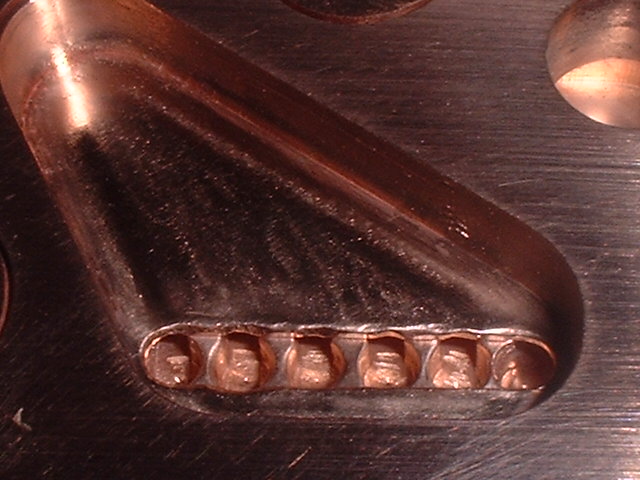

<p>IL DIFFUSORE:</p>
<p>Viene realizzato da un blocchetto di rame elettrolitico da 40x40x10 mm. <br/>
E' il segreto di Ybris K9 Typhoon. <br/>
L'acqua entra dal raccordo di ingresso, dimezza la propria velocita' grazie all'allargamento della camera superiore e si immette nei condotti di accelerazione andando a colpire il centro esatto della struttura alettata. Il passaggio dell'acqua &egrave; regolato dalla misura esatta dell'asola (o dei fori a seconda della versione) che ne regola la velocit&agrave; di scarico verso le alette. <br/>
Le prestazioni del WB dipendono da questo particolare. <br/>
Variando la misura dei fori di ingresso o spostandoli lungo l'asse principale delle alette si cambia la risposta del K9 Typhoon e lo si adatta alle varie esigenze di portata/temperatura. <br/>
Attualmente il Diffusore fa corpo unico con il wb e sar&agrave; fornito con il disegno visibile nelle fotografie ma stiamo gi&agrave; pensando alla possibilit&agrave; di fornire oltre al modello base anche una serie di "optional" con vari disegni in modo da permettere una sorta di personalizzazione del proprio wb in funzione delle caratteristiche del proprio impianto. <br/>
Si potr&agrave; passare cosi' da 300 a 450 lt/ora semplicemente cambiando il diffusore interno, modificare la risposta del wb ad una certa portata di acqua variando la velocit&agrave; interna del liquido nelle alette a parit&agrave; di pompa impiegata o appiattire il comportamento del wb in un range di portate ben definito. </p>
<p>Grazie a questo particolare &egrave; possibile "pilotare" il proprio Ybris K9 Typhoon e questa rappresenta la vera innovazione in tutto il progetto.</p>

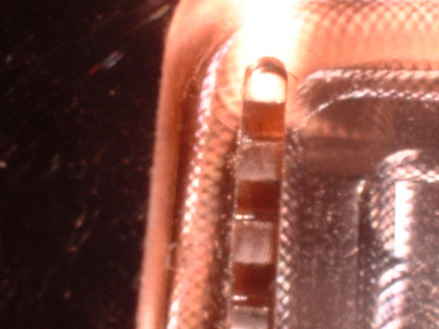

<p>La dissipazione avviene grazie al modo in cui viene convogliata l'acqua all'interno delle alette. Un disegno asolato del diffusore ad esempio permette di avere portate piu' elevate rispetto a quello con gli 8 fori ma richiede anche delle misure accurate altrimenti si rischia di compromettere il funzionamento del wb. </p>
<p>Nella foto si pu&ograve; osservare il prototipo di quello che sar&agrave; il diffusore definitivo proposto.</p>
<p><img src="http://www.hwtweakers.net/immagini/pietro/k9typ027.jpg" alt=""/></p>
<p>Anche le alette hanno subito un'adeguamento per permettere il cambio di direzione dell'acqua senza introdurre perdite di carico eccessive.</p>
