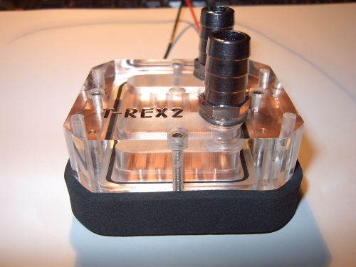

[html]<p>HwTweakers ha recensito per voi l'ennesima meraviglia by PcTuner,parliamo del Trex2</br>
A prima vista per chi è abituato a vedere un normale wb potrebbe addirittura far "paura", poi guardandolo in un secondo momento si nota la lavorazione millimetrica tipica di un'orologiaio svizzero</br>
Anche il peso di tale "belva" potrebbe impressionare ma come gia detto bisogna esser consapevoli di non aver un comune wb tra le mani.</br>
Ma ora vediamo come si presenta il Trex2</br>

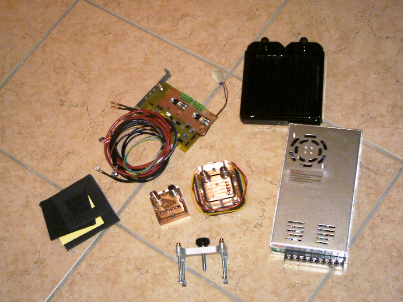

<p>come vedete abbiamo:</br>
</p>
<ul>
<li>l'alimentatore sp300-12 dedicato per la tec</li>
<li>la staffa per il fissaggio del trex2 sul socket</li>

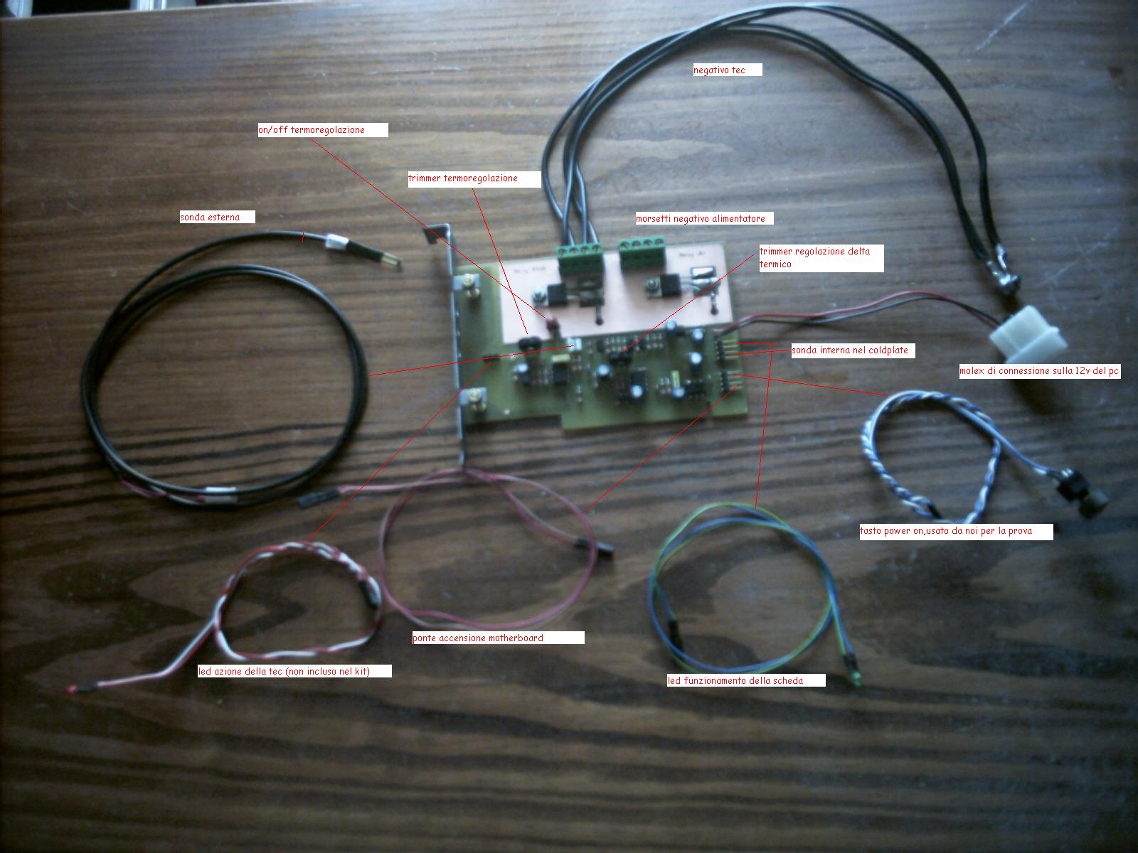

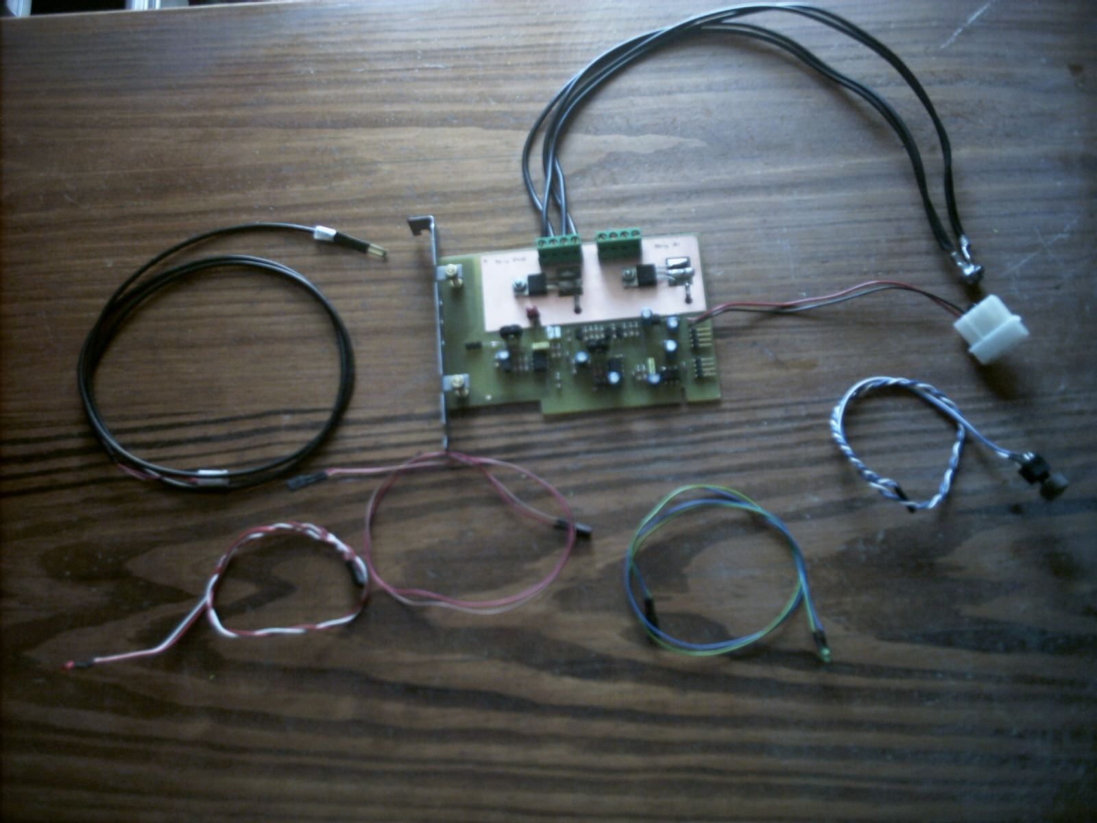

<li>la scheda di termocontrollo con tutta la sua cavetteria,sonde e led</br>
</li>
<li>il neoprene per coibentare il socket...molto utile per domare le conseguenze della "belva" messa a palla!</li>
<li>In fine c'è il radiatore che abbiamo deciso di usare per la nostra prova l'ice pro</li>
</ul>
<p>Il typhoon non è la a caso ma bensì per farvi vedere meglio la differenza dimensionale tra i due wbs</br>

in primo momento la cosa che vi potrebbe spaventare è la scheda di termocontrollo,con tutti quei cavi non da l'impressione di essere di facile installazione ma poi con un pò di pazienza e volendo anche il supporto del sito di PcTuner ... <a href="http://www.ybris-cooling.it/" target="_blank">www.ybris-cooling.it</a> vi accorgerete che non è affatto difficile.</p>

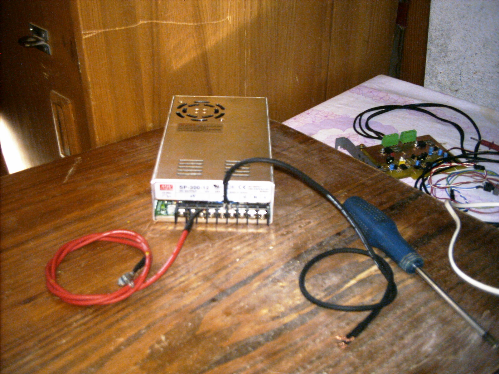

<p> <a target="_blank" href="immagini/articoli/0410/aaaa0021.jpg" onclick="popupImmagine('http://www.hwtweakers.net/immagini/arti ... aa0021.jpg', '1600', '1200'); return false"><img src="http://www.hwtweakers.net/immagini/arti ... _thumb.jpg" title="clicca per ingrandire" alt=""/></a></p>
<p>la difficoltà che ho avuto io è stata di capire come andavano collegati i negativi perchè i cavetti sono due e anche simili,in foto per semplificare la comprensione ho tolto il negativo dell'alimentatore e ho gia collegato il negativo che dalla scheda va alla tec cosi magari è piu chiaro!</p>
<p> Ora vediamo il collegamento sull'alimentatore</p>
<p> <a target="_blank" href="immagini/articoli/0410/aaaa0024.jpg" onclick="popupImmagine('http://www.hwtweakers.net/immagini/arti ... aa0024.jpg', '1600', '1200'); return false"><img src="http://www.hwtweakers.net/immagini/arti ... _thumb.jpg" title="clicca per ingrandire" alt=""/></a></p>
<p>

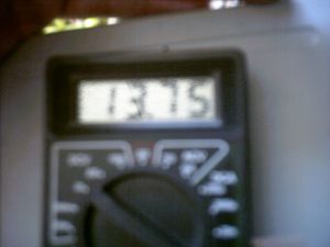

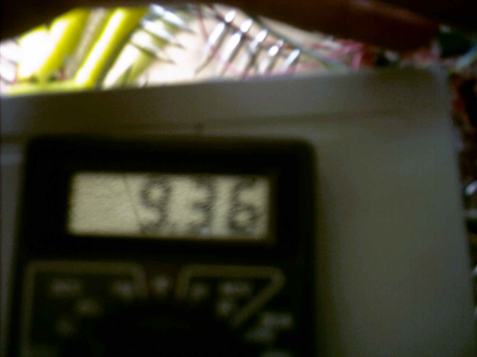

da qua potete vedere come collegare i cavi sulla morsettiera dell'ali L=linea 220v N=neutro
la cosa che vi consiglio è se avete un tester collegatelo nei morsetti che vi rimangono liberi sull'ali è bello vedere come il trimmer vi regola la tensione in uscita!..</p>
<p> <a target="_blank" href="immagini/articoli/0410/aaaa0038.jpg" onclick="popupImmagine('http://www.hwtweakers.net/immagini/arti ... aa0038.jpg', '1600', '1200'); return false"><img src="http://www.hwtweakers.net/immagini/arti ... _thumb.jpg" title="clicca per ingrandire" alt=""/></a> </p>
<p>scusate se la foto è davvero pessima ma cmq il voltaggio minimo dell'alimentatore si vede ed è questo che conta..</p>

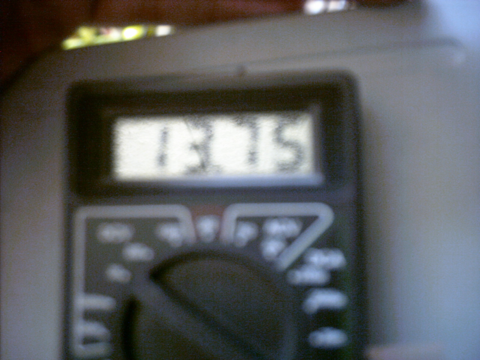

<p> <a target="_blank" href="immagini/articoli/0410/aaaa0039.jpg" onclick="popupImmagine('http://www.hwtweakers.net/immagini/arti ... aa0039.jpg', '1600', '1200'); return false"><img src="http://www.hwtweakers.net/immagini/arti ... _thumb.jpg" title="clicca per ingrandire" alt=""/></a> </p>
<p>questo è il voltaggio massimo che può erogare!quello che farà in modo che la "belva"vi congeli la cpu..

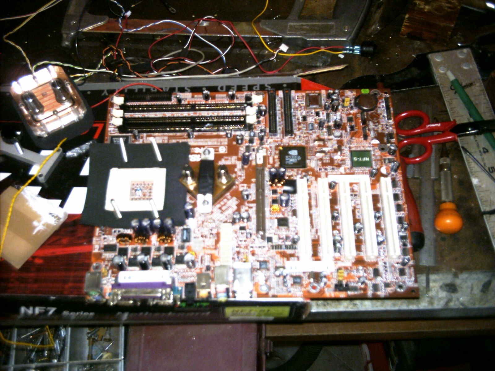

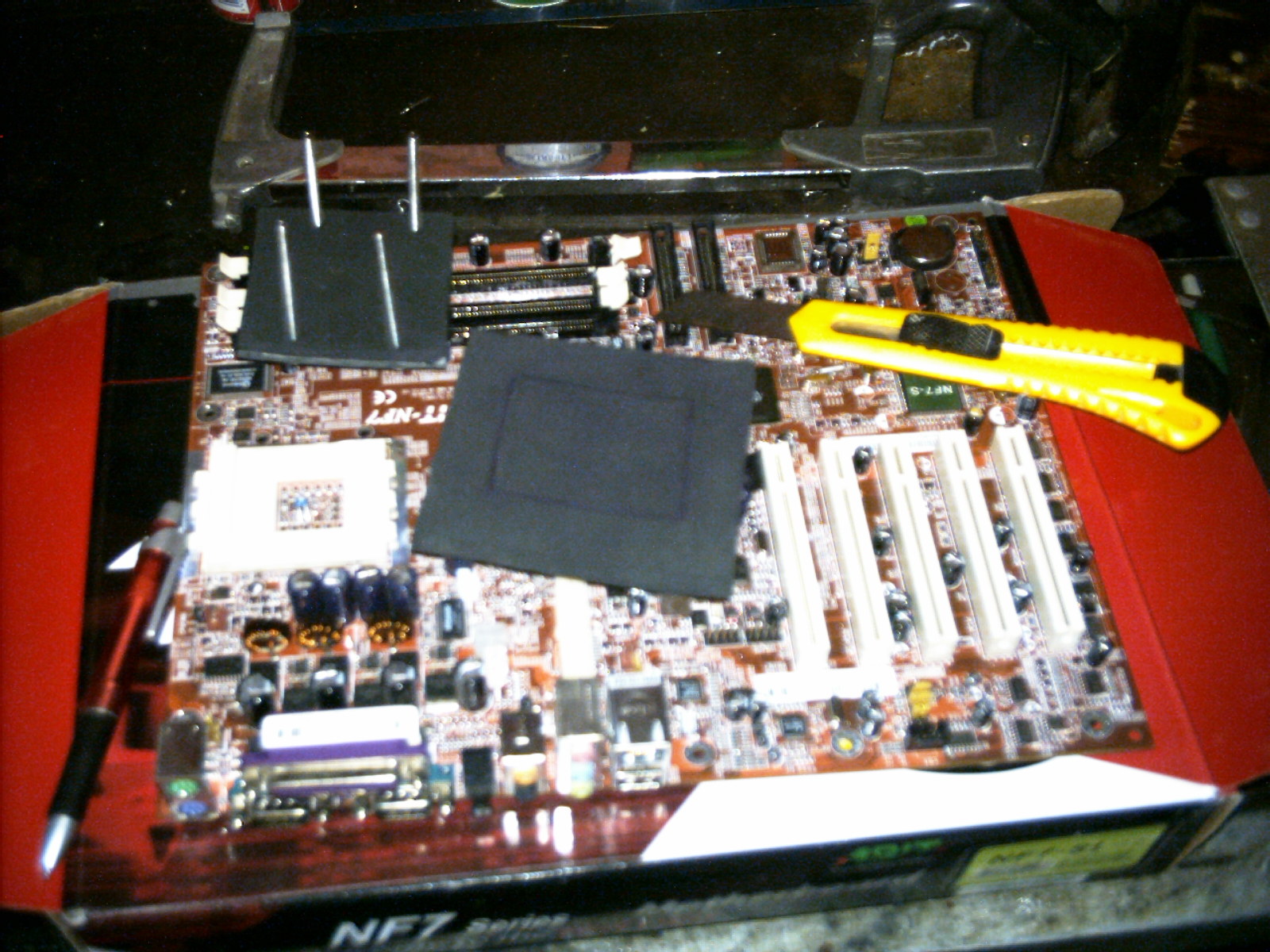

dopo aver capito come montare il sistema di termoregolazione non ci rimane che fissare il trex sulla piastra madre
la scelta di coibentare il socket è comandata dalle vostre intenzioni se volete usare sempre la termoregolazione oppure avete la necessità di sparare la belva a tutta birra!</p>
<p> <a target="_blank" href="immagini/articoli/0410/aaaa0006.jpg" onclick="popupImmagine('http://www.hwtweakers.net/immagini/arti ... aa0006.jpg', '1600', '1200'); return false"><img src="http://www.hwtweakers.net/immagini/arti ... _thumb.jpg" title="clicca per ingrandire" alt=""/></a> </p>
<p>come potete vedere in foto il pezzo di neoprene piu sottile lo usiamo per coibentare la parte sottostante del socket(sotto la piastra per intenderci)la parte piu grossa la sagomiamo per calzare bene attorno al socket nella maniera migliore possibile</p>

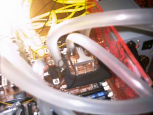

<p> <a target="_blank" href="immagini/articoli/0410/aaaa0011.jpg" onclick="popupImmagine('http://www.hwtweakers.net/immagini/arti ... aa0011.jpg', '1600', '1200'); return false"><img src="http://www.hwtweakers.net/immagini/arti ... _thumb.jpg" title="clicca per ingrandire" alt=""/></a> </p>
<p>come si vede ho dovuto fare anche una piccola sagoma per farci stare il keops per il chipset non rimane che fissare i tubi sul trex ed andarlo a posizionare sui 4 perni</p>

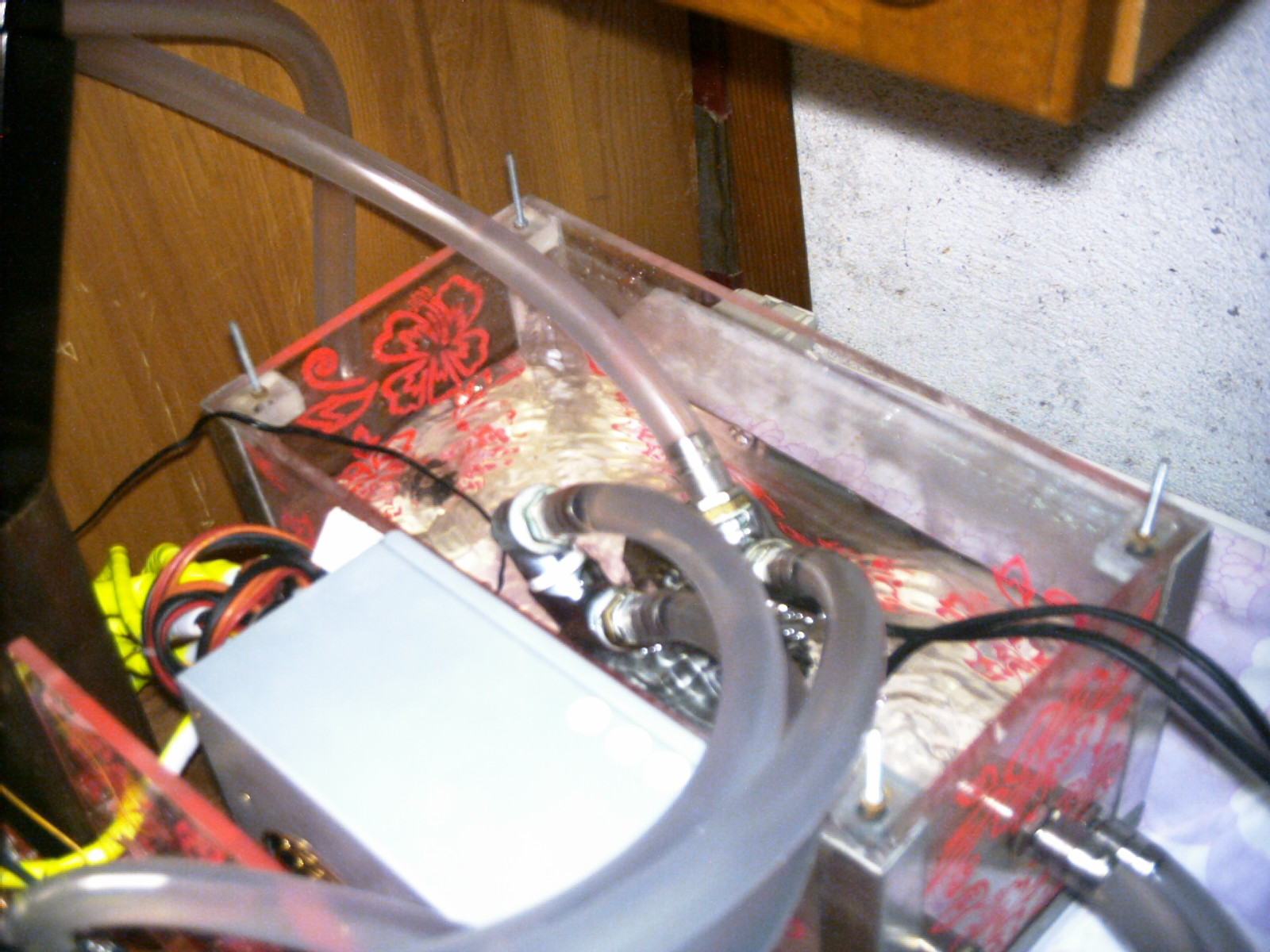

<p> <a target="_blank" href="immagini/articoli/0410/aaaa0028.jpg" onclick="popupImmagine('http://www.hwtweakers.net/immagini/arti ... aa0028.jpg', '1600', '1200'); return false"><img src="http://www.hwtweakers.net/immagini/arti ... _thumb.jpg" title="clicca per ingrandire" alt=""/></a> </p>
<p>colleghiamo il cavo giallo(sonda posta nel coldplate) alla scheda di termocontrollo e positivo e negativo della tec facendo attenzione a non farli toccare fra loro </p>

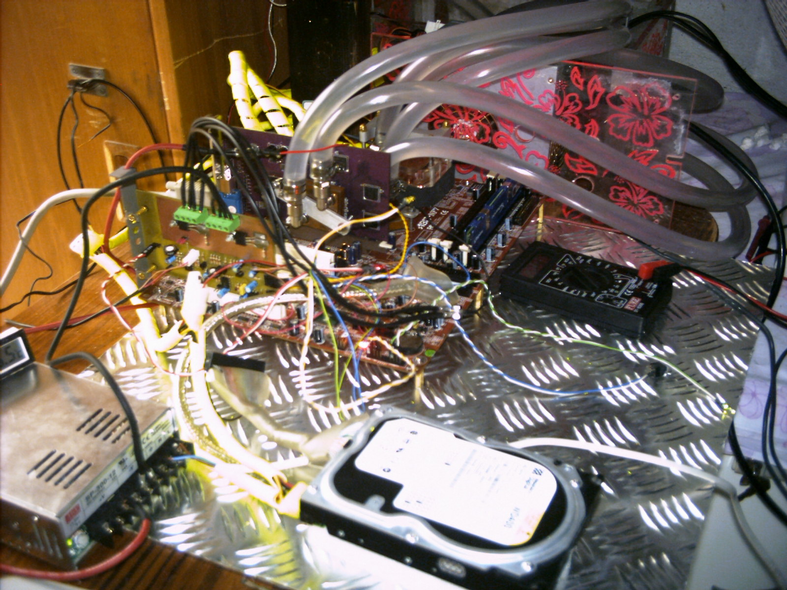

<p><a target="_blank" href="immagini/articoli/0410/aaaa0031.jpg" onclick="popupImmagine('http://www.hwtweakers.net/immagini/arti ... aa0031.jpg', '1600', '1200'); return false"><img src="http://www.hwtweakers.net/immagini/arti ... _thumb.jpg" title="clicca per ingrandire" alt=""/></a> </p>
<p>cosi è come si presenta..quando tutto è al proprio posto.</p>

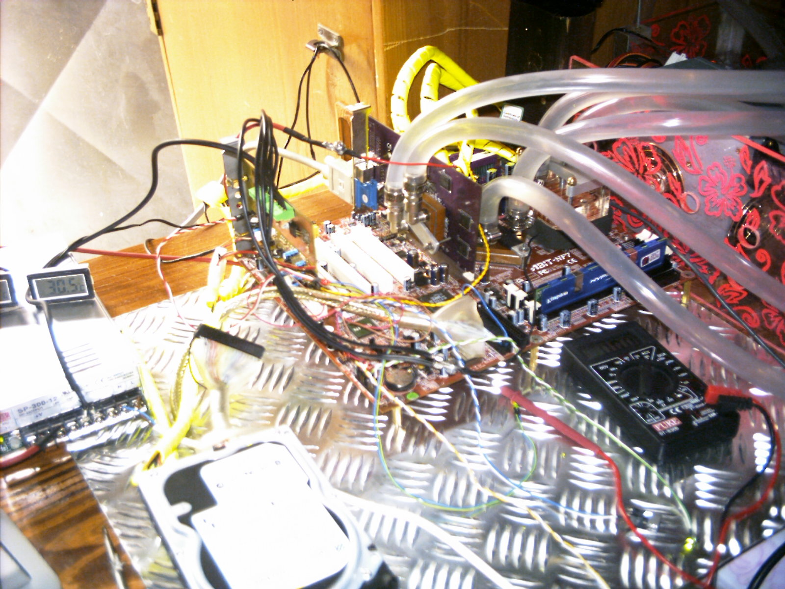

<p> <a target="_blank" href="immagini/articoli/0410/aaaa0036.jpg" onclick="popupImmagine('http://www.hwtweakers.net/immagini/arti ... aa0036.jpg', '1600', '1200'); return false"><img src="http://www.hwtweakers.net/immagini/arti ... _thumb.jpg" title="clicca per ingrandire" alt=""/></a>
<a target="_blank" href="immagini/articoli/0410/aaaa0009.jpg" onclick="popupImmagine('http://www.hwtweakers.net/immagini/arti ... aa0009.jpg', '1600', '1200'); return false"><img src="http://www.hwtweakers.net/immagini/arti ... _thumb.jpg" title="clicca per ingrandire" alt=""/></a></p>
<p>
ora è tutto pronto per dare fuoco alle polveri e gustarsi la vera potenza applicata a sistemi cosi delicati infatti una delle paranoie che potrebbe venire ..è il timore di rompere tutto ma se montato correttamente il kit è talmente curato nei minimi particolari da poter dare l'affidabilità di un'orologio svizzero .una macchina perfetta
ora vediamo la nostra prova piu accuaratamente..

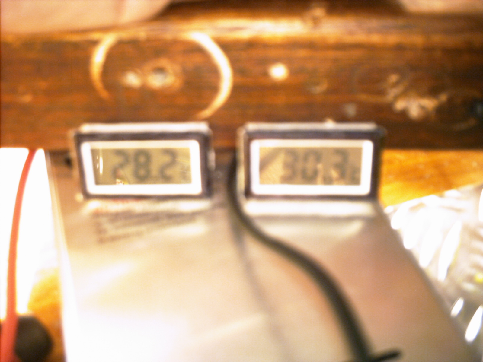

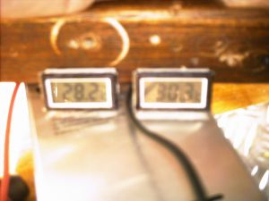

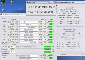

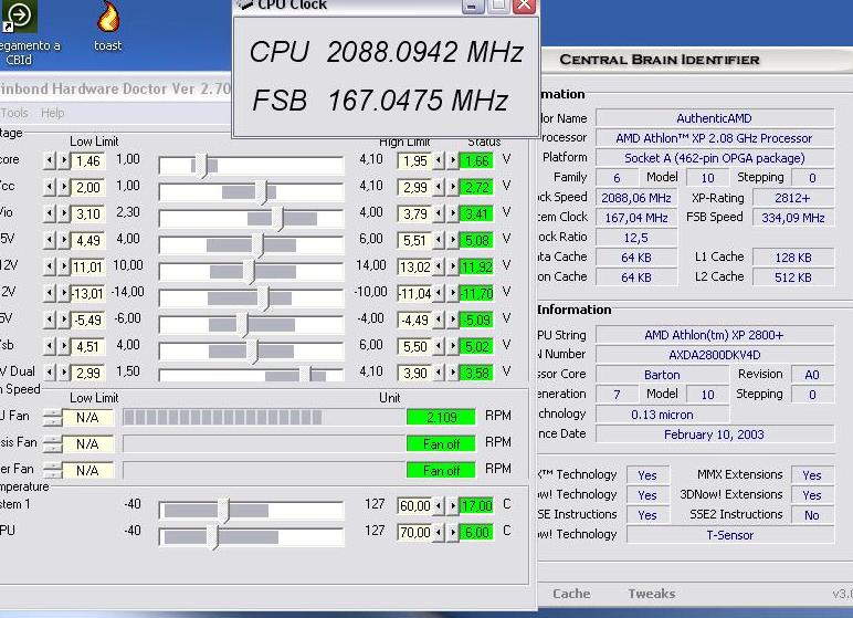

<p> <a target="_blank" href="immagini/articoli/0410/aaaa0034.jpg" onclick="popupImmagine('http://www.hwtweakers.net/immagini/arti ... aa0034.jpg', '1600', '1200'); return false"><img src="http://www.hwtweakers.net/immagini/arti ... _thumb.jpg" title="clicca per ingrandire" alt=""/></a></p>
<p>
eh eh la fotografia di dislay lcd non è il mio forte gh .
Comunque si vede bene da che temperatura partiva la mia prova
A sinistra abbiamo la temperatura esterna e a destra quella dell'acqua
acqua ..contenuta dentro una vasca di 6 litri circa</p>

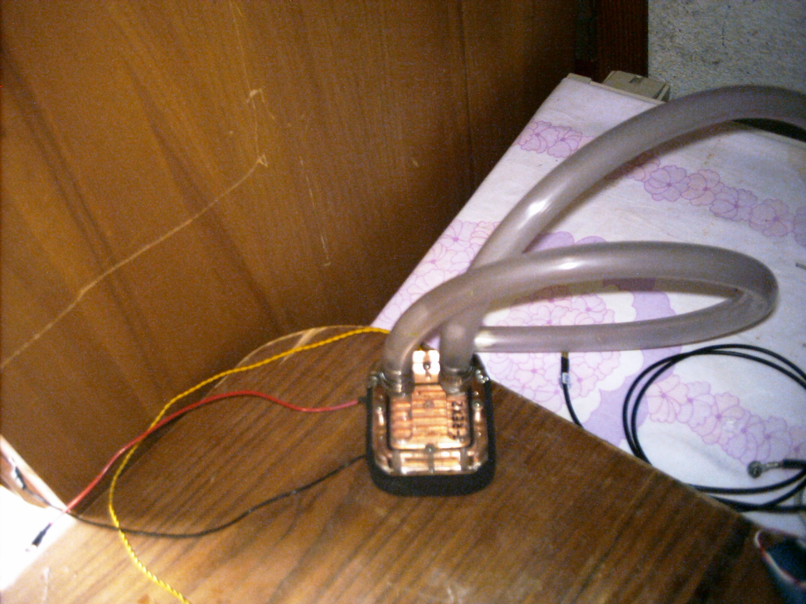

<p> <a target="_blank" href="immagini/articoli/0410/aaaa0005.jpg" onclick="popupImmagine('http://www.hwtweakers.net/immagini/arti ... aa0005.jpg', '1600', '1200'); return false"><img src="http://www.hwtweakers.net/immagini/arti ... _thumb.jpg" title="clicca per ingrandire" alt=""/></a> </p>
<p>le pompe usate sono due hidra 1.3 una per chipset e trex2 l'altra per radiatore e gpu

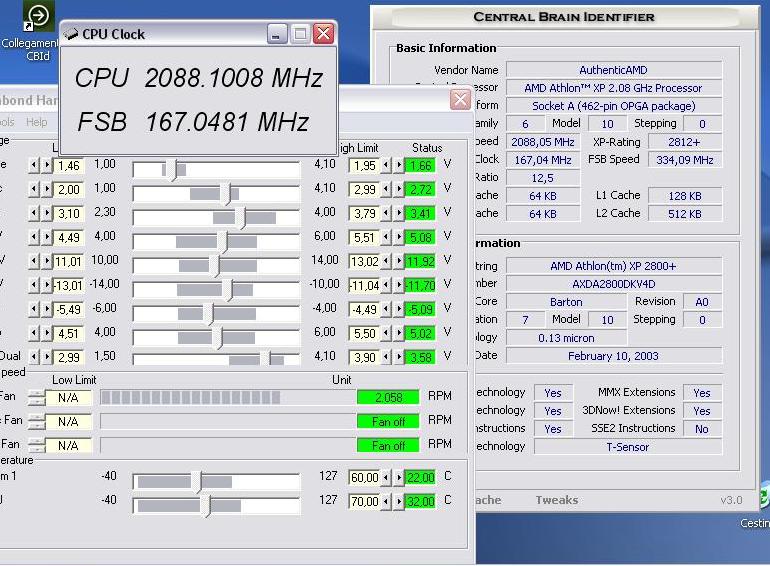

la prova è stata svolta in due modi con termoregolazione attiva e disattiva..
nella prova con la termoregolazione attiva vediamo l'importanza delle sonde,infatti è importante la posizione della sonda esterna..perchè se messa in posti dove la temperatura non è reale condiziona completamente il funzionamento di tutto il sistema,io con quasi 30° con porte e finestre aperte ovunque la mettevo avevo sempre lo stesso risultato</p>
<p><a target="_blank" href="immagini/articoli/0410/trex_2800__senza_delta.jpg" onclick="popupImmagine('http://www.hwtweakers.net/immagini/arti ... _delta.jpg', '770', '566'); return false"><img src="http://www.hwtweakers.net/immagini/arti ... _thumb.jpg" title="clicca per ingrandire" alt=""/></a> </p>
<p>come vedete la sonda esterna rileva una temperatura ambiente molto alta e di conseguenza regola la tec,se io vado ad agire sul trimmer che regola il delta termico sicuramente otterrò un risultato migliore.</p>
<p> <a target="_blank" href="immagini/articoli/0410/trex_2800__con_delta_aumentato.jpg" onclick="popupImmagine('http://www.hwtweakers.net/immagini/arti ... entato.jpg', '779', '553'); return false"><img src="http://www.hwtweakers.net/immagini/arti ... _thumb.jpg" title="clicca per ingrandire" alt=""/></a> </p>

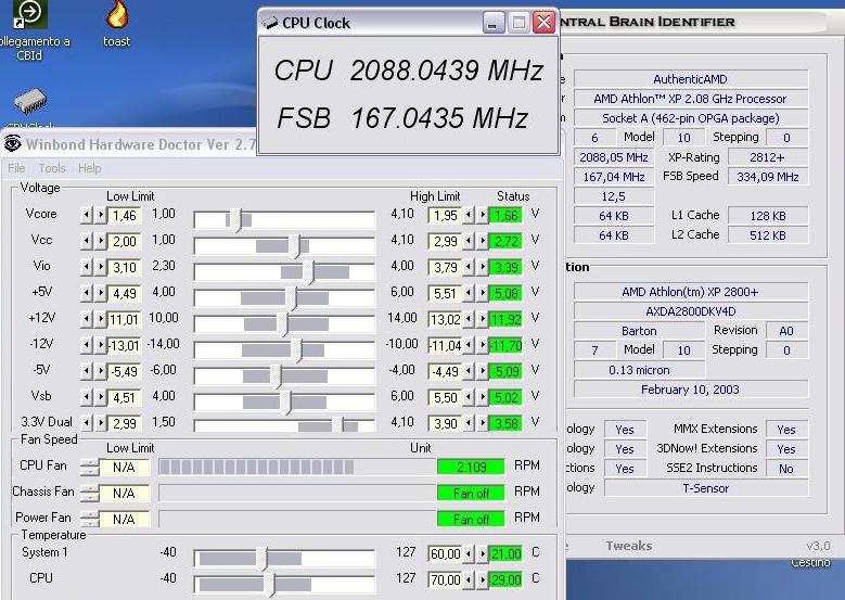

<p>se io addirittura tolgo la termoregolazione e mando la tec a palla </p>
<p><a target="_blank" href="immagini/articoli/0410/trex_2800__tec_a_palla.jpg" onclick="popupImmagine('http://www.hwtweakers.net/immagini/arti ... _palla.jpg', '772', '559'); return false"><img src="http://www.hwtweakers.net/immagini/arti ... _thumb.jpg" title="clicca per ingrandire" alt=""/></a></p>
<p>
le temperature scendono notevolmente. Il problema che mi si è presentato a questo punto è stata la temperatura dell'acqua di quasi 44°..
sono sicuro che con condizioni ambientali favorevoli questo è un sistema che scende abbondantemente sotto lo 0°C,
infatti dando una raffreddata all'acqua da 6°C sono passato a 0°C in pochi istanti. Credo che la grande innovazione nel campo del cooling sia proprio l'introduzione di un sistema di termocontrollo, infatti permette di poter domare un sistema abbastanza estremo come puo essere una tec per un'utilizzo day use e senza molti sbattimenti perchè fa tutto la scheda per noi, tiene il sistema sempre ad una temperatura vicina alla soglia di brina in modo tale da avere prestazioni in termini di temperatura ottime...senza rischio di aver problemi di condensa. Il tutto è reversibile in ogni momento per sprigionare la massima potenza della tec in maniera tale da soddisfare le richieste dei clokkers piu incalliti.</p>
