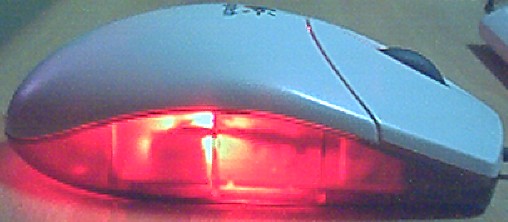

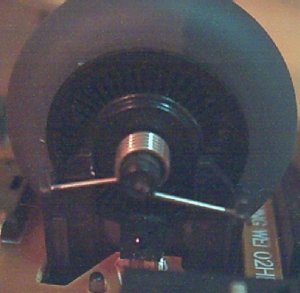

Questo è il mouse allo stato originale con la luce alla sua massima intensità

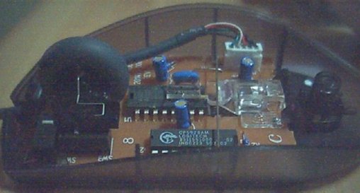

ed ecco l’interno del mouse (niente di complicato :P)
per metterci le mani sopra vi consiglio di cominciare sganciando la rotella (attenti alla molla ed alla clip) e poi sollevare la scheda dal lato della rotella, infatti, nella parte posteriore ci sono le clip che bloccano la scheda inoltre (molto delicatamente) sganciate il cavo:
ora dovete allargare la clip per liberare il supporto trasparente del led
a questo punto noterete che il tutto è fissato solo dalle saldature del led e dalle piccole clip di plastica che fungono solo da guida

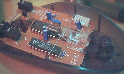

ora, se girate la scheda, dovete individuare il punto in cui il led è saldato e dissaldarlo, la cosa migliore sarebbe avere un saldatore ed il relativo succhiastagno
questo è quello che vedrete una volta smontato il supporto
da notare la piccola clip che blocca il led… se non vi accorgete di lei rischierete di fare danni

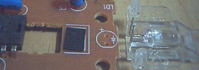

Ora una piccola carrellata di immagini per la sostituzione del led passo-passo:
ImmagineImmagineImmagineImmagineImmagine

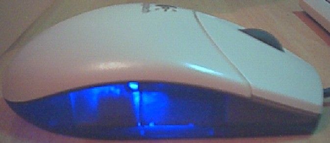

A questo punto avete sostituito il led originale con quello blu (in questo caso, ma potete metterci il led del colore che più vi piace) e non vi resta che tagliare quello che rimane dei piedi del led e rimontare il mouse.
Il risultato finale sarà questo:

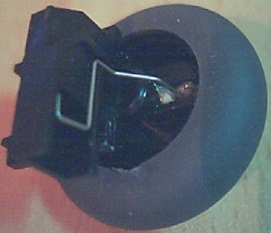

Nella modifica ho avuto qualche difficoltà nel rimontare la rotella visto che si erano sganciati molla e clip e non sapevo come fare… io ho risolto smontando un altro mouse uguale che ho.
Se non avete un secondo mouse da controllare niente paura: eccovi le immagini della clip e della molla:
ImmagineImmagine
