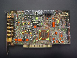

Creative Audigy2 UV reactive
Mi appresto a realizzare questa mini recensione per mostrare come le nostre schede, possano trasformarsi se colorate con vernici reattive ed esaltate da un buon neon UV.

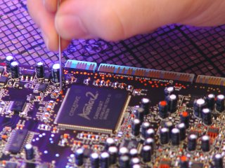

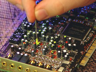

- un comune ago da cucito a punta tonda [evitate punte fine, poichè si possono danneggiarei componenti!]
- degli evidenziatori del tipo in "gel"; questo tipo di evidenziatore consente di disegnare su superfici plastiche [non senza problemi!] ed è reperibile in commercio a pochi euro.

Come prima fase intervengo con il bianco dando fondo ad alcune parti (i transistor e gli elementi metallici di connessione presenti sulla scheda) e inserendo dei pallini sui connettori. Tenete a mente che il bianco predomina sugli altri colori mostrando [esaltato da una luce wood] una luce azzurrina molto chiara e potente.

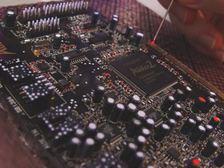

Con un colore arancio coloro i piccoli circuiti presenti in abbondanza su questo lato della scheda.
Tenete presente che non bisogna necessariamente che coloriate circuiti o piste si possono colorare anche zone vuote, dove sulla scheda non c’è davvero nulla in verità, al buio, si noteranno solamente le luci e farà poca differenza il fatto che abbiate colorato dei circuiti o meno

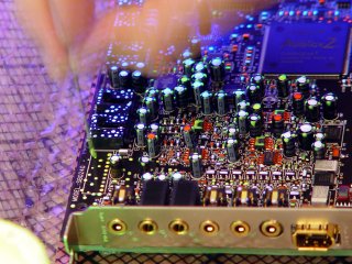

In questa foto ho acceso [tenendoli piuttosto distanti] i neon wood per esaltare le vernici ed "orientarmi" meglio sulla scheda. Comincio una colorazione con la vernice gialla.
Per tutti i colori vale la regola di cui sopra: inventatevi la colorazione!

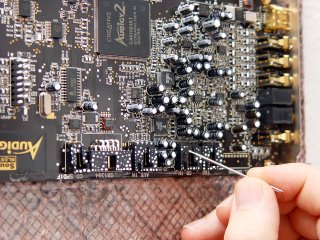

In questa foto, mostro un altro sistema per sfruttare le zone morte delle schede

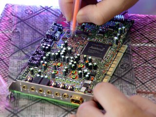

Oltre che con l’ago, possiamo usare degli evidenziatori [del tipo in gel] per disegnare delle tracce sulla scheda.

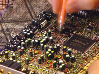

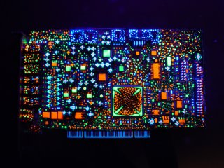

Ecco la scheda quasi completamente ultimata Mancano ancora il "processore" e i chip più grandi!
La scheda è ultimata! Scegliete una colorazione sgargiante sul processore centrale, in modo da porlo in risalto rispetto alle altre componenti.è vicino al processore che ho scelto di concentrare maggiormente colori e luce
