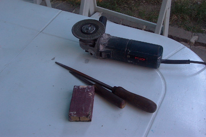

- pannello laterale del Case
- spugna e straccio
- sega circolare, lime di vario tipo e un po' di carta vertrata

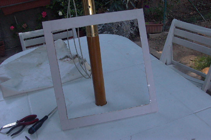

Prima di tutto dovete staccare la vostra fiancata dal cabinet e dargli una bella pulita. Mettetela sotto l'acqua e con una spugna lavatela come si deve, magari con un pochino di detersivo per farla splendere al massimo, quindi asciugatela per bene con uno staccio e portatela nel posto dove avete deciso di lavorare....io l'ho messo in cortile su una panchina. Prendete tutti i vostri attezzi e iniziate a tagliare, seguendo ovviamente le linee che avete precedentemente fatto con una matita ed un righello, per evitare di ritrovarsi un cerchio piuttosto che un triangolo... Usando una sega circolare l'operazione si rivela più difficile del previsto...
Questo dovrebbe essere all'incirca il risultato:
Una volta riusciti a tagliare la vostra finestra, è ora di andare a prendere le lime e la carta vetrata e fare un lavoro d'olio di gomito: GRATTARE, GRATTARE e GRATTARE, in modo da ottenere una bella superficie liscia, senza pericolose punte di ferro che potrebbero farvi tagliare.

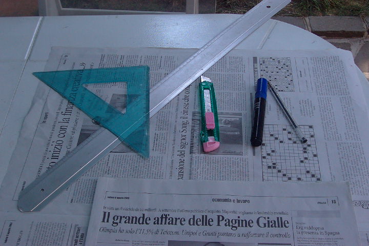

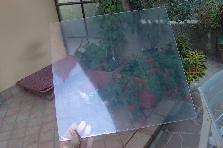

TAGLIO DEL PLEXYGLASS
Materiale e strumentazione:
- lastra di plexyglass da 2.5mm ca. di spessore
- pennarello
- squadre, riga e cutter
Immagine Immagine

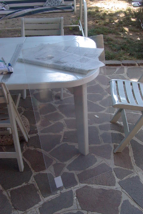

Prima di tutto prendete le misure, abbondate sempre un po', non si è mai troppo prudenti... un paio di centimetri per lato vanno più che bene. Col pennarello e le squadrette tracciate sul plexy due righe e con l'aiuto di un cutter [sempre meglio il nostro DREMEL] tagliatelo [dritto possibilmente]. Per il momento è caldamente consigliato di NON RIMUOVERE la plastiuca protettiva, visto che bisogna ancora effettuare i fori per le viti e noi NON vogliamo correre il rischio di rovinare tutto.

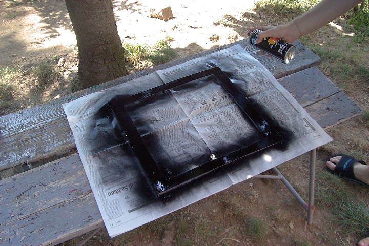

- vernici spray

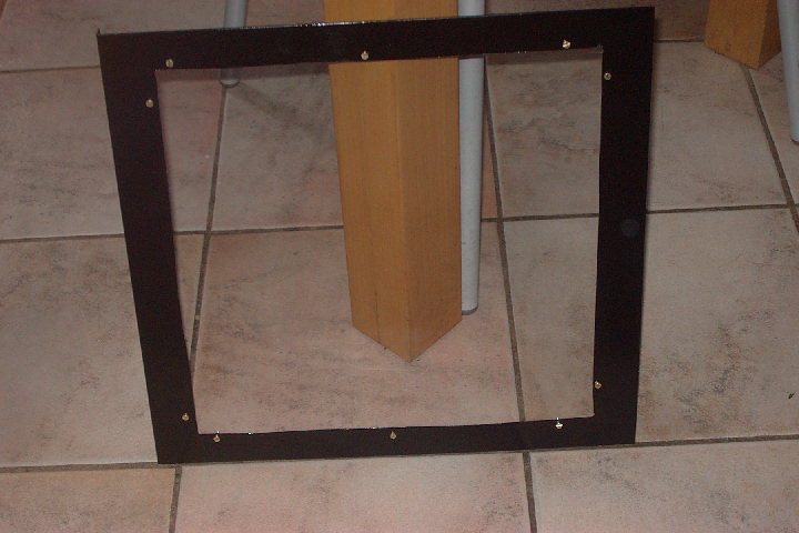

Ora che abbiamo sia il plexy che la fiancata tagliata, possiamo procedere con altre due fasi del nostro lavoro. Consiglio fortemente di effettuare prima i fori per le viti e DOPO la colorazione dela fiancata del cabinet. Prendete il vostro trapano e fate dei forellini, due per lato possono bastare, io ne ho fatti dieci in tutto per sicurezza. RICORDATE OVVIAMENTE DI EFFETTUARE I FORI ANCHE SUL PLEXYGLASS [sempre SENZA togliere la plastica protettiva] mantenendo le distanze appropriate.
Una volta fatta questa operazione si può passare alla colorazione della fiancata. Scegliete il colore che volete utilizzare, armatevi di bomboletta spray e SPRUZZATE ALL'INFINITO!!! :D:D
E' MOLTO CONSIGLIATO LASCIARE ASCIUGARE LA FINESTRA X ALMENO UNA NOTTE, E MAGARI DOPO 24h DARE UNA SECONDA MANO

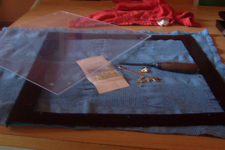

Montaggio del plexyglass
- viti con rispettivi bulloni
- cacciavite o chiave inglese

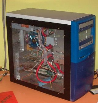

Per prima cosa togliete uno strato della pellicola protettiva del plexy, quello che va all'esterno. Posizionate il plexy nel modo corretto e iniziate ad inserire le viti, sringendo bene i bulloni con la chiave inglese, oppure teneteli fermi col dito e stringete la vite. Una volta fatto ciò dovreste avere qualcosa di simile:

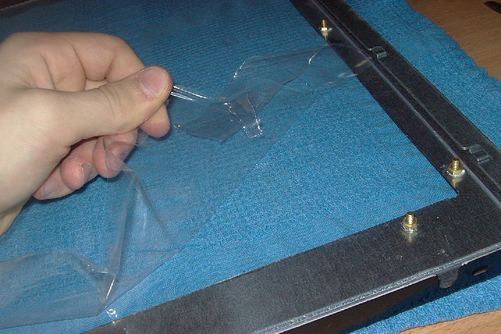

Rimozione plastica interna e fissaggio nel cabinet
Dopo aver stretto le viti potete finalmente togliere la plastica protettiva dal plexy...
...e ovviamente montarlo sul case
