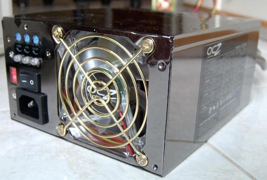

<p align="center"><a target="_blank" href="immagini/articoli/0409/ali_primo_piano.jpg" onclick="popupImmagine('http://www.hwtweakers.net/immagini/arti ... _piano.jpg', '532', '359'); return false"><img src="http://www.hwtweakers.net/immagini/arti ... _thumb.jpg" title="clicca per ingrandire" alt=""/></a></p>
<p>Questa la pagina ufficiale:<br/>
<a href="http://www.ocztechnology.com/products/p ... wer_supply" target="_blank">http://www.ocztechnology.com/products/p ... ply</a></p>
<p>L'aspetto estetico &egrave; molto curato, la carcassa esterna &egrave; lucidata a specchio, ed &egrave; davvero un peccato doverlo nascondere all'interno del case!<br/>
Ne esistono 3 varianti:<br/>
- 420W (520W di picco)<br/>
- 470W (570W di picco)<br/>
- 520W (620W di picco)<br/>
Quello per cui ho optato io &egrave; il fratellino minore: il 420W.</p>

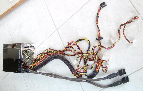

<p>Il contenuto della scatola e la dotazione di questo alimentatore sono i pi&ugrave; completi che abbia mai visto.<br/>
Dall'alimentatore escono una grande quantit&agrave; di cavi e connettori, tali da potere soddisfare qualunque esigenza in termini di periferiche collegabili.<br/>
</p>
<p align="center"><a target="_blank" href="immagini/articoli/0409/ali.jpg" onclick="popupImmagine('http://www.hwtweakers.net/immagini/arti ... 09/ali.jpg', '542', '347'); return false"><img src="http://www.hwtweakers.net/immagini/arti ... _thumb.jpg" title="clicca per ingrandire" alt=""/></a></p>

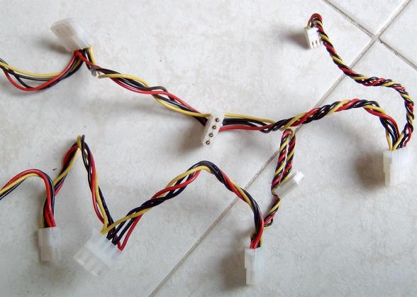

<p>La lunghezza dei cavi &egrave; molto generosa, e rende l'alimentatore adatto in qualunque tipo di case.<br/>
I connettori sono cos&igrave; composti:<br/>
- <strong>6 molex standard</strong><br/>
- <strong>2 molex FDD</strong><br/>
</p>

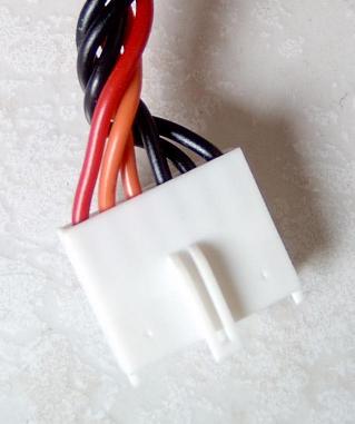

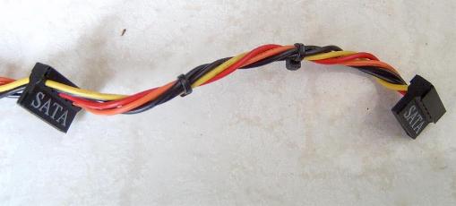

<p>- <strong>2 molex SATA</strong><br/>
</p>
<p align="center"><a target="_blank" href="immagini/articoli/0409/sata.jpg" onclick="popupImmagine('http://www.hwtweakers.net/immagini/arti ... 9/sata.jpg', '509', '230'); return false"><img src="http://www.hwtweakers.net/immagini/arti ... _thumb.jpg" title="clicca per ingrandire" alt=""/></a></p>

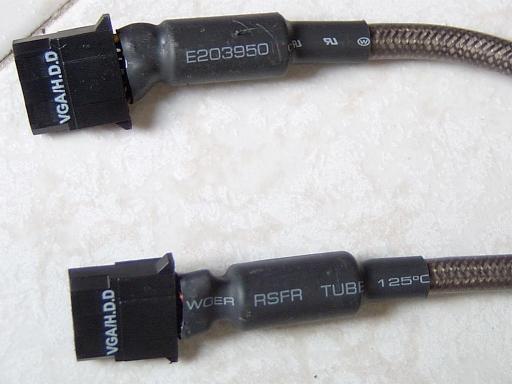

- <strong>2 molex standard schermati</strong> (adatti per collegare periferiche paricolarmente sensibili quali le schede video)<br/>
</p>
<p align="center"><a target="_blank" href="immagini/articoli/0409/vga_hdd.jpg" onclick="popupImmagine('http://www.hwtweakers.net/immagini/arti ... ga_hdd.jpg', '512', '384'); return false"><img src="http://www.hwtweakers.net/immagini/arti ... _thumb.jpg" title="clicca per ingrandire" alt=""/></a></p>

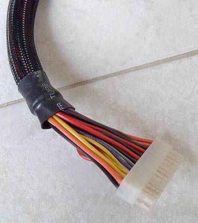

- <strong>Molex di alimentazione 24 pin</strong> per schede madri WTX (presenti nei server e nelle workstation)<br/>
</p>
<p align="center"><a target="_blank" href="immagini/articoli/0409/24pin.jpg" onclick="popupImmagine('http://www.hwtweakers.net/immagini/arti ... /24pin.jpg', '390', '441'); return false"><img src="http://www.hwtweakers.net/immagini/arti ... _thumb.jpg" title="clicca per ingrandire" alt=""/></a></p>
<p><br/>
Molto carina la guaina esterna che raccoglie i 24 fili.<br/>

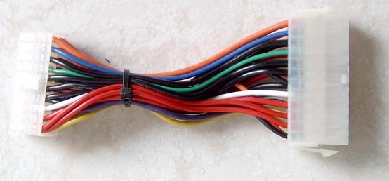

- <strong>Adattatore per schede madri ATX standard</strong><br/>
</p>
<p align="center"><a target="_blank" href="immagini/articoli/0409/24_20pin.jpg" onclick="popupImmagine('http://www.hwtweakers.net/immagini/arti ... _20pin.jpg', '554', '258'); return false"><img src="http://www.hwtweakers.net/immagini/arti ... _thumb.jpg" title="clicca per ingrandire" alt=""/></a></p>

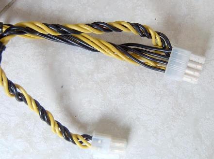

- <strong>Connettore 12V a 4 e 8 pin</strong><br/>
</p>
<p align="center"><a target="_blank" href="immagini/articoli/0409/12v.jpg" onclick="popupImmagine('http://www.hwtweakers.net/immagini/arti ... 09/12v.jpg', '441', '329'); return false"><img src="http://www.hwtweakers.net/immagini/arti ... _thumb.jpg" title="clicca per ingrandire" alt=""/></a></p>

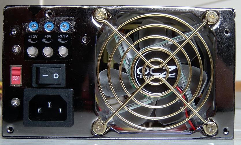

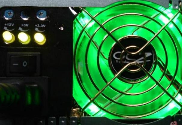

Le tensioni sono tutte e 3 regolabili tramite 3 trimmer collocati nella parte posteriore dell'alimentatore<br/>
</p>
<p align="center"><a target="_blank" href="immagini/articoli/0409/ali_dietro.jpg" onclick="popupImmagine('http://www.hwtweakers.net/immagini/arti ... dietro.jpg', '835', '504'); return false"><img src="http://www.hwtweakers.net/immagini/arti ... _thumb.jpg" title="clicca per ingrandire" alt=""/></a></p>
<p><br/>
I range impostabili delle tensioni sono:<br/>
+3.3V - 2.8v/3.8v<br/>
+5V - 4.5V/5.5V<br/>
+12V - 10.8V/13.2V</p>
<p>Sono oltretutto presenti 3 led tricolore ad indicare il livello di tensione presente su quel canale<br/>
Led verde = Tensione entro il 5% di tolleranza<br/>
Led giallo = Tensione inferiore di oltre 5%<br/>
Led rosso = Tensione Superiore di oltre 5%</p>

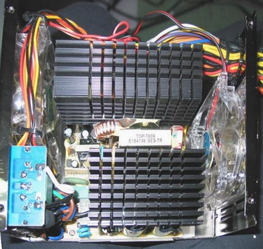

<p align="center"><a target="_blank" href="immagini/articoli/0409/interno.jpg" onclick="popupImmagine('http://www.hwtweakers.net/immagini/arti ... nterno.jpg', '536', '508'); return false"><img src="http://www.hwtweakers.net/immagini/arti ... _thumb.jpg" title="clicca per ingrandire" alt=""/></a></p>
<p>La costruzione appare da subito molto curata.<br/>
L'alimentatore &egrave; dotato di&nbsp;2 ventole, una in immissione e una in estrazione.<br/>
Quella sul retro (estrazione) &egrave; illuminata con led verdi.<br/>
I dissipatori presenti all'interno sono estremamente generosi, ulteriore conferma della qualit&agrave; costruttiva ottima di questo ali.<br/>
Da segnalare poi la presenza di un ottimo circuito per la protezione da sovraccarichi e corti.</p>

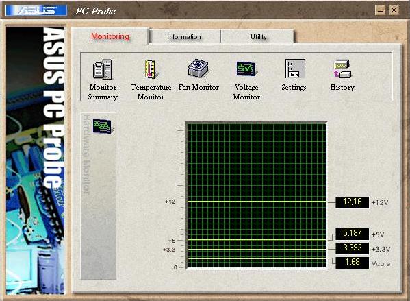

<p>Avviando win, scopro che le tensioni sono rimaste assolutamente uguali, senza nessun tipo di calo.<br/>

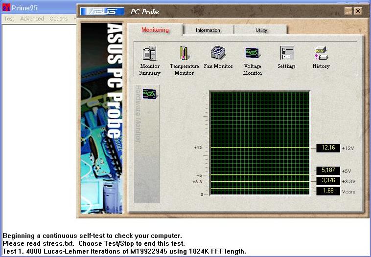

<p>La condizione dove normalmente gli alimentatori soffrono di piu, &egrave; in full load, ecco perch&egrave; ho voluto verificare il comportamento dell'ali sotto pieno carico...<br/>
Come programma di stress ho usato l'ottimo Prime95 torture test.<br/>
</p>
<p align="center"><a target="_blank" href="immagini/articoli/0409/tensioni_stess.jpg" onclick="popupImmagine('http://www.hwtweakers.net/immagini/arti ... _stess.jpg', '758', '526'); return false"><img src="http://www.hwtweakers.net/immagini/arti ... _thumb.jpg" title="clicca per ingrandire" alt=""/></a></p>
<p>L'immagine sopra dice tutto... :D<br/>
I&nbsp;voltaggi sono rimasti assolutamente invariati (tranne un piccolissimo calo del 3.3, del tutto trascurabile)</p>
