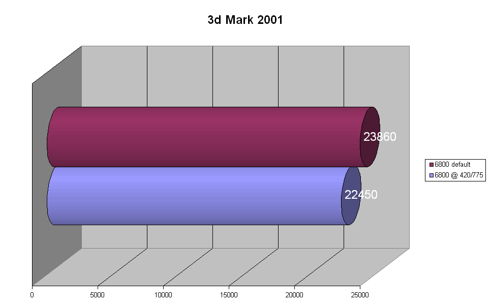

<p align="left">Siamo riusciti a &ldquo;spingere&rdquo; la scheda fino ad un 420/775 riuscendo ad ottenere la stabilit&agrave; del sistema.<br/>
A causa di una limitazione software che impedisce overclock spinti e riporta le frequenze al di sotto della soglia di normale funzionamento, il nostro overclock ha prodotto un calo di prestazioni di 150 punti nel 3d mark 2003 e di oltre 1000punti del 2001.<br/>
Questa limitazione non si attiva in tutte le applicazioni infatti nei giochi quali Colin McRae Rally, Unreal 2004 e Doom3 si &egrave; assistito ad un miglioramento delle prestazioni.<br/>
Alla frequenza di 420/775 la 6800 non ha per&ograve; portato a termine l&rsquo;aquamark.</p>
<p align="left"><strong>3d mark 2001</strong> 23860 liscia / 22450 over</p>
<p align="center"><a target="_blank" href="immagini/articoli/0409/3d01.png" onclick="popupImmagine('http://www.hwtweakers.net/immagini/arti ... 9/3d01.png', '966', '602'); return false"><img src="http://www.hwtweakers.net/immagini/arti ... _thumb.jpg" title="clicca per ingrandire" alt=""/></a></p>
