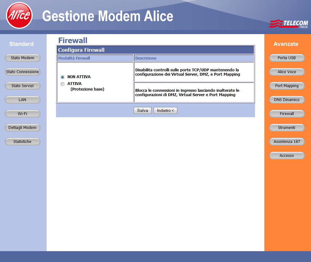

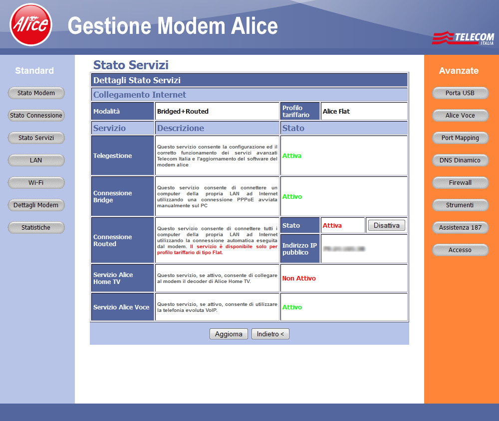

La configurazione del router Telecom è semplice visto che basta disabilitare tutto il possibile lasciando attivi solo la configurazione della linea voip e webtv (se è nel vostro contratto).

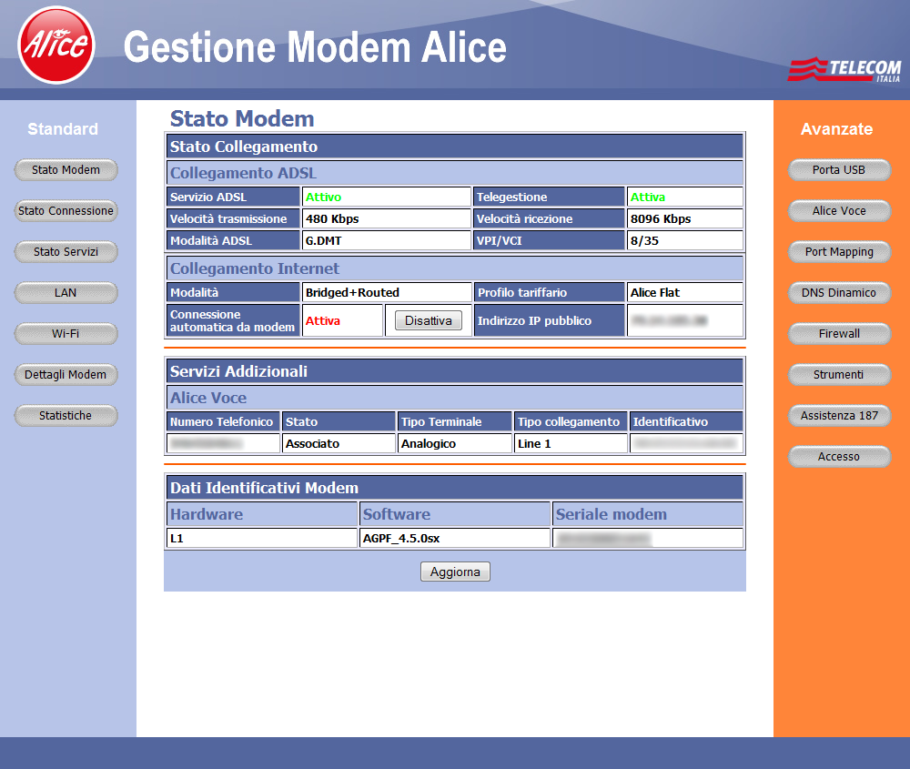

Unico accorgimento è verificare che il router sia in modalità bridge/router, se così non fosse chiamate il 187 (o 191) e chiedete che un tecnico attivi tale modalità.

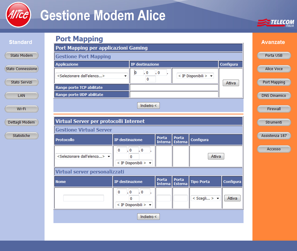

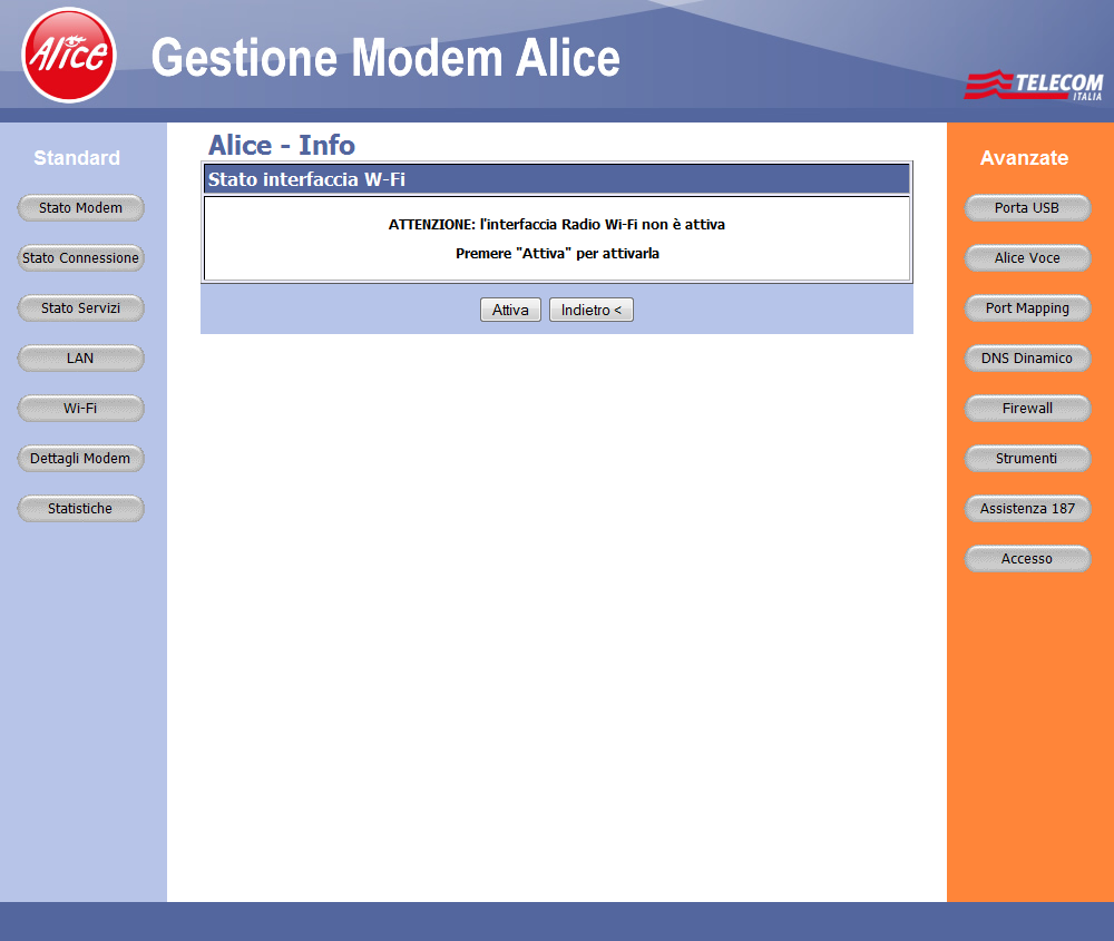

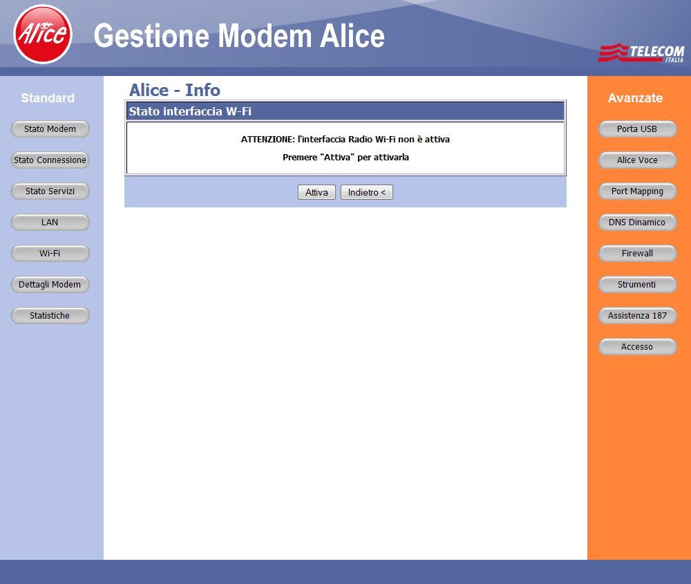

Qui di seguito le immagini delle schermate di un router Alice Gate voip 2 plus wifi (pirelli) con contratto Alice Flat da 7mb e servizio voip.
La regola di base è disabilitare tutto il disabilitabile e far fare al router Telecom meno cose possibili considerando che le sue capacità non sono eccelse avendo problemi di crash quando si tratta di gestire molte connessioni simultanee (per esempio durante l'uso di applicazioni p2p) ed in ogni caso la loro configurazione è caotica, la parte wifi è abbastanza potente ed affidabile ma le opzioni per gestirla e configurarla sono ridotte all'osso ed a volte insufficenti, se poi pensate di usare la porta usb per condividere in rete un disco usb esterno dovrete accontentarvi di una velocità di trasferimento di circa un megabyte al secondo

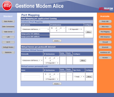

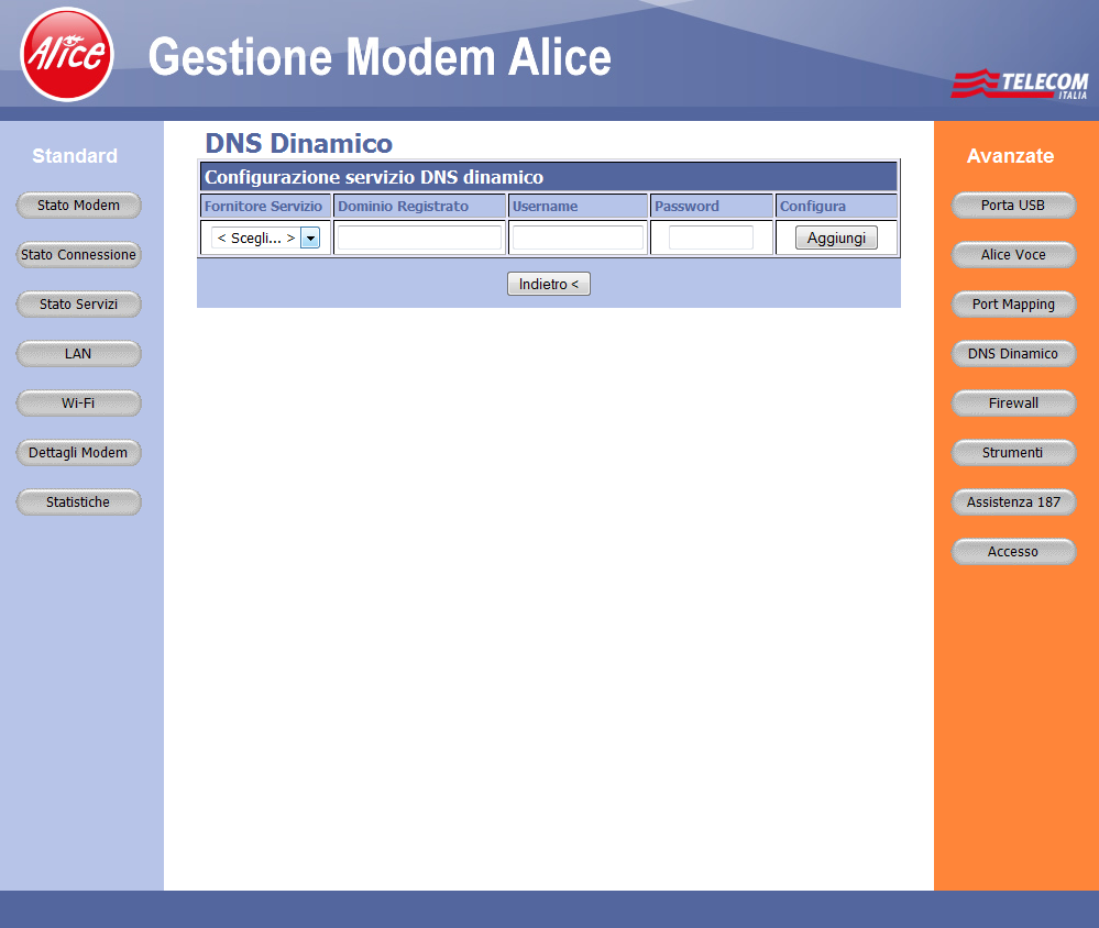

A questo punto il router Telecom è un "semplice" modem adsl con servizio voip e webtv (se è nel vostro contratto).

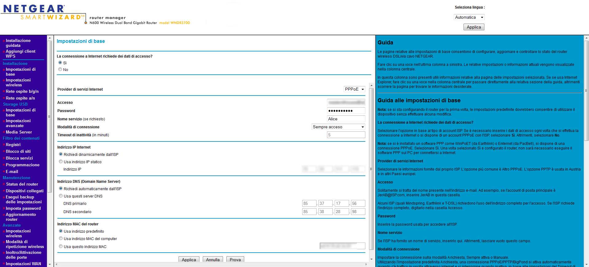

Questa è la pagina di configurazione della connessione wan di un Netgear WNDR3700
basta configurare la connessione in PPPoE ed inserire username e password che vi sono stati assegnati (una volta per le connessioni alice si poteva usare "aliceadsl" (senza virgolette) sia come username che password ma da qualche anno non sempre funziona).
L'indirizzo ip pubblico verrà automaticamente assegnato dal vostro provider e sarà diverso da quello del router Telecom (o comunque del router che usate come modem) quindi potrete gestire i nat, i dns dinamici e quantaltro in modo completamente indipendente dal router principale.
