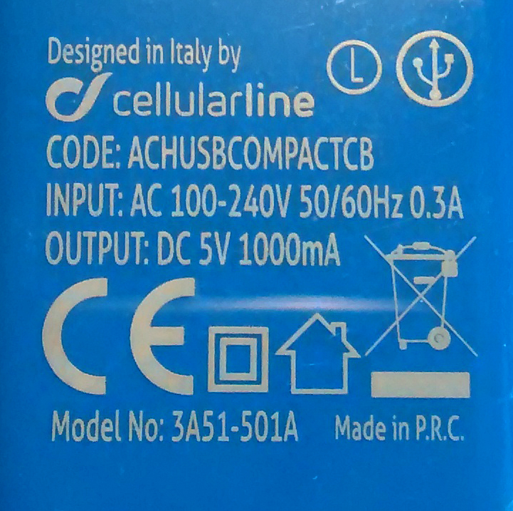

Seguendo le indicazioni di Motorola indicate a questo link che prevedono una corrente in uscita compresa tra 0.5 e 1.5 A, scelgo il caricabatteria della Cellular Line: USB COMPACT CHARGER con una corrente in uscita di 1A.
Carino, compatto, con cavo rimovibile... peccato che da batteria a 0% (telefono spento) al 100% impieghi la bellezza di 9 (nove) ore! Ricarica effettuata di notte, con cellulare acceso, ma senza eseguire alcun tipo di operazione.

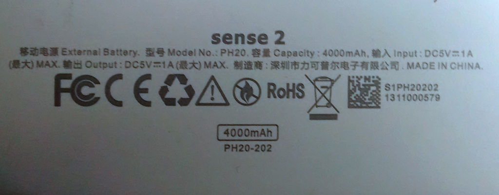

Lo collego al caricabatterie portatile della Romoss, il Sense 2 che ha una corrente in uscita anch'esso di 1 ampere.
Rimango sbalordito dal fatto che il dispositivo si ricarica in poco più di due ore, ma soprattutto utilizzandolo intensamente: fotografie, Chrome, WhatsApp, Facebook, ecc ecc.
Comincio a pensare che qualcosa non va nel caricabatterie della Cellular Line.
Stamattina (credo) di averne conferma:

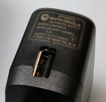

Avevo il caricabatterie del mio "vecchio" Motorola Pro.
Il cellulare non lo sto usando per via del display rotto (se a qualcuno interessa, lo vendo).
Lo collego questa mattina verso le 9; alle 13 il cellulare era completamente carico.
Chiedo a voi quindi: il caricabatterie della Cellular Line è danneggiato?
Vi allego le etichette dei 3 caricabatterie che ho utilizzato.
