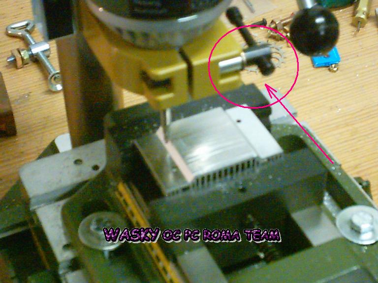

colonna semiprof.PROXON con affondamento a passo 0.25 mm/5 e leva per forare con ritorno e nonio di regolazione cieco
Sorreggono il motore e il nonio di affondamento orizzontale, inoltre la colonna permette di regolare l'altezza del collare piastra di fissaggio del motore, per adattare l'utensile al pezzo tramite due galletti a leva ridotta,stesso galletto che serve a stringere il collare del gruppo rid e motore,la colonna in foto permette di inclinare l'utensile mediante scala graduata, per tagli obligui. il basamento di solito in ghisa, munito di tagli a T, serve a montare il tavolo a croce munito anche lui di noni millimetrati , che permettono il movimento nei quattro lati piani -|-, sul banco a croce viene montata a sua volta la morsa di lavorazione, messa in squadro e tarata, tramite un attrezzo che si chiama "COMPARATORE"
foto del collare di fissaggio del motore

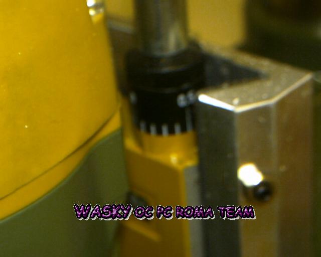

come abbiamo detto la colonna implementa il gruppo di affondamento a passo millesimale, in meccanica, questo componente è chiamato più comunemente nonio millimetrato, e permette di regolare l'affondamento dell'utensile, e ottenere cosi solchi di altezza desiderata, per far questo ci sono delle operazioni da compiere, se vogliamo ottenere un pezzo che rientri nella tolleranza desiderata, il nonio di affondamento è diviso in tacche principali, da 0.25 mm suddivise a loro volta in passi da 0.5 mm, un millimetro di affondamento saranno 20 tacche del nonio nel nostro caso.di solito il nonio come nel nostro caso è godronato, una lavorazione meccanica che permette di non perdere la presa sul nonio mentre si affonda.
particolare del nonio millimetrato che regola l'affondamento dell'utensile

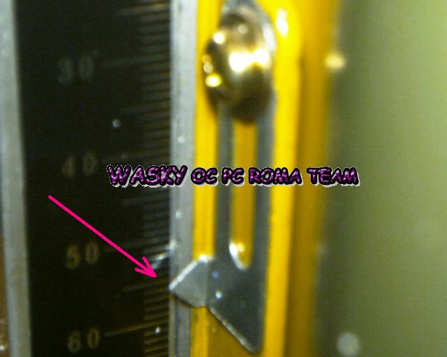

sempre nella parte scorrevole troviamo la regolazione millimetrata dell'affondamento, che ci permette di visualizzare la frofondita raggiunta dall'utensile montato

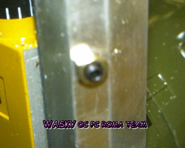

la parte scorrevole a coda di rondine permette la regolazione del gioco del nonio, tramite dei grani di regolazione, questo per permettere di , mantenere la fresa sempre precisa nel movimento
vite di regolazione del giogo della guida a coda di rondine movimento verticale

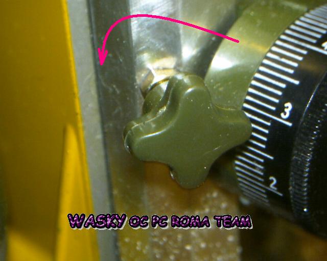

inoltre per poter semplificare il ritorno, la coda di rondine può essere allentata tramite una vite a galletto, serve anche a rettificare in maniera veloce ,usando un numero di giri elevato mentre si estrae l'utensile
particolare del galletto rilascia sede e del nonio per la colonna di foratura
