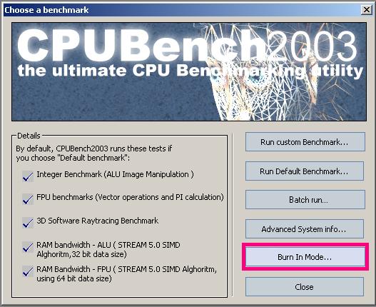

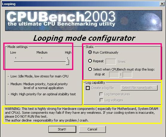

- ora (mi sento molto "cretino di turno"): volevamo provare prime95, ma dopo averlo installato non siamo riusciti a trovare il modo di farlo partire
mi dite come si fa? :grin:
