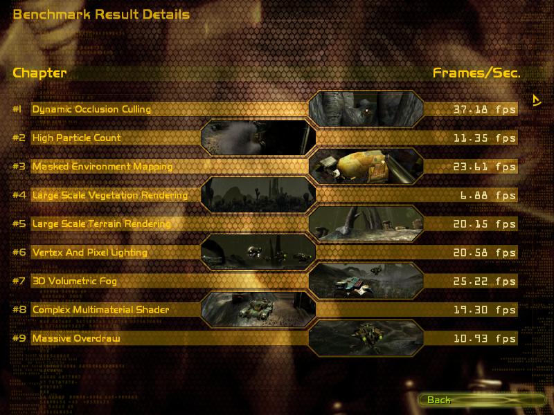

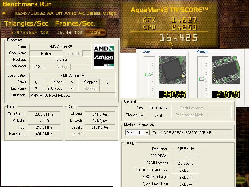

Continuo la scalata con questo nuovo risultato... Che da vera faina mi sono dimenticato di pubblicare Online... Ma recuperero'...
Raga datemi qualche consiglio perche' sta volta mi sa che la vga ha raggiunto veramente i limite... Vi faccio vedere le foto delle ultime modifiche che sono il banco prova dei progetti per la 9800...

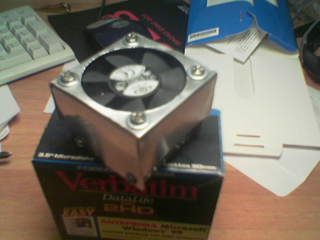

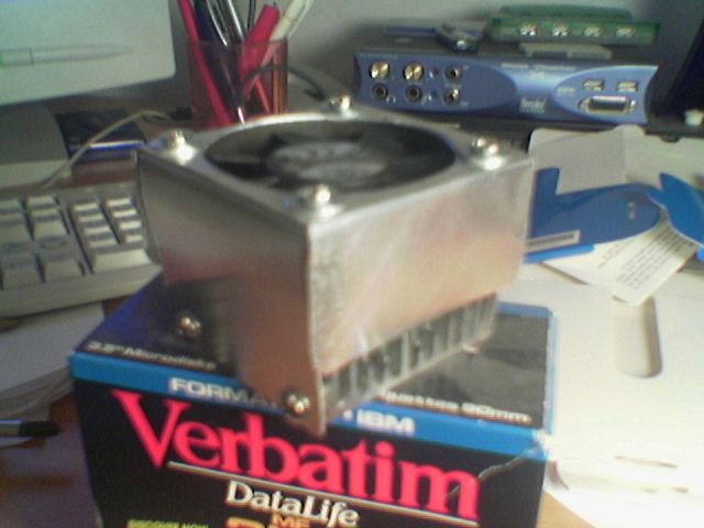

Questo e' il dissi originale modificato con ventola da 5cm e trasformato in un Northpole rivisto e corretto tutto in alluminio....

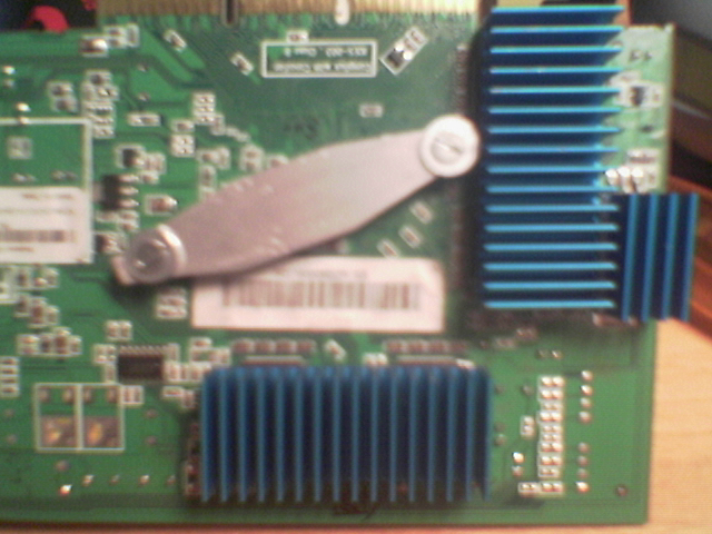

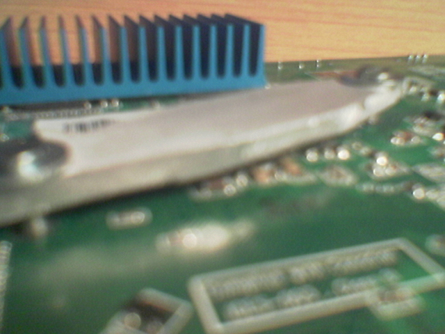

E questa e' la staffa da mettere sotto la Gpu che spinge sotto il core e fa anche da ulteriore dissi, nn avete idee di come si scalda nonostante la superficie di contato con il pcb sia solo di 5*5mm e pensate che sulla 9800 la superficie di contatto sara' almeno 15*15mm...
Ah il vero motivo per cui ho intrapreso l'opera di costruzione della staffa e' che cosi' oltre il discorso dissipazione posso stringere sulle viti senza forzare zone delicate e senza piegare il pcb...
