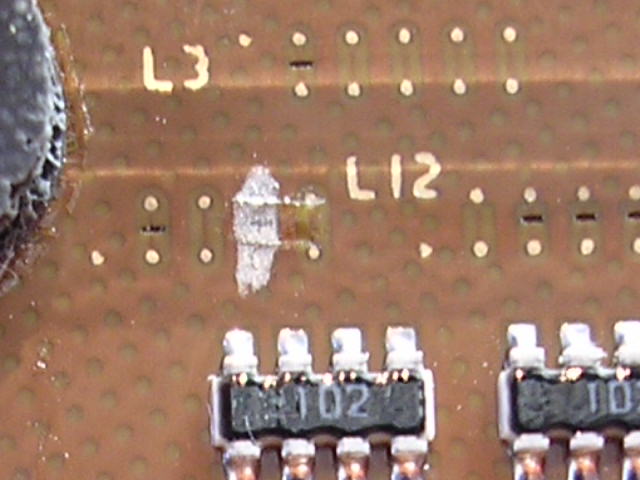

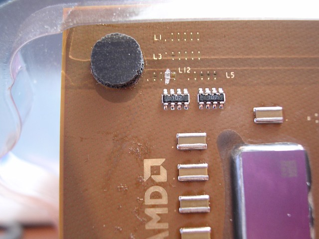

Innanzitutto nella recensione manca una foto dettagliata dei piedini da modificare, quindi allego qui foto nuove e più esplicative.
I pin sono questi...

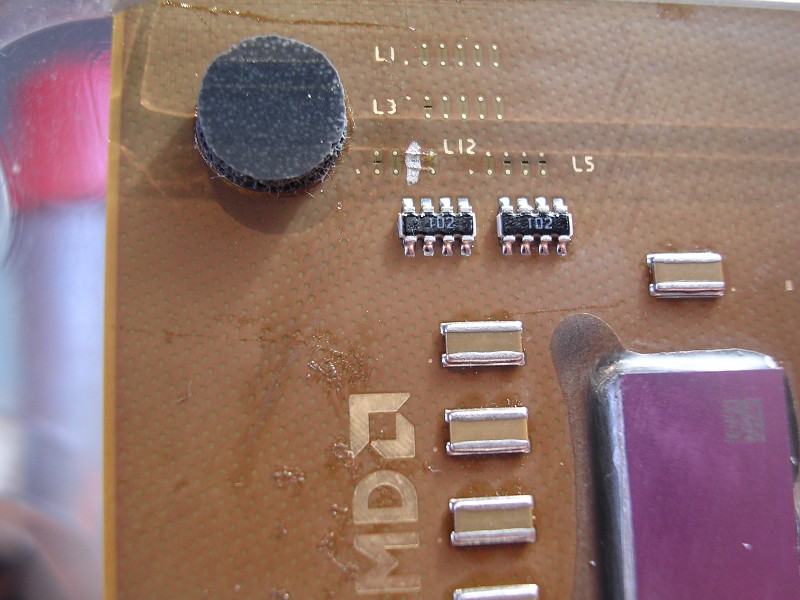

e questo è uno schema più esemplificativo di dove fare la mod! :wink:
